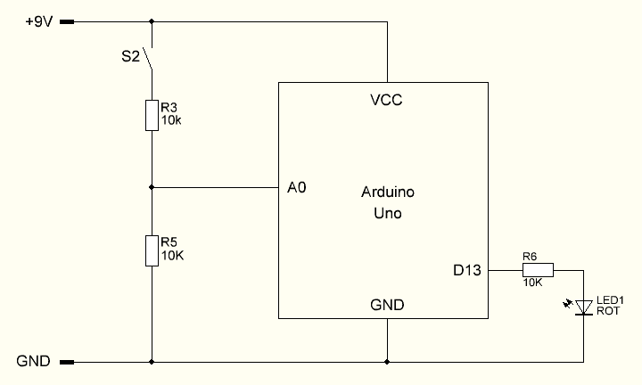

Hallo, ich möchte mit meinem Arduino die Spannung einer 9V-Blockbatterie
analog einlesen und bei Unterschreitung von ca. 7,5V soll eine LED
aufleuchten.(Schaltplan siehe im Anhang)
Ich gehe davon aus, dass eine neue Batterie ca. 9,5 Volt hat.
da die maximale Spannung beim analogen Input 5V sind, habe ich einen
Spannungsteiler, bei dem ich als maximale Spannung ca.4,75V habe.
Durch entsprechende Umrechnung von meiner Spannung zur Bitauflösung
komme ich auf folgendes Programm:
int battery = A0;
int ledpin = 13;
int batteryValue = 0;
void setup()
  pinMode(ledPin, OUTPUT);
  pinMode(battery, INPUT);
void loop()
  batteryValue = analogRead(battery);
  if (batteryValue < 768 && batteryValue > 0)
    digitalWrite( ledpin , HIGH);
Ich programmiere zum ersten mal mit Arduino...könnt ihr mir bitte sagen,
ob das so stimmt?
Danke im Voraus... :-)
von Philipp G. (geiserp01)
und
1024 / 2 = 512
sonst gut.
von Ingo L. (corrtexx)
> ob das so stimmt?
Wenn deine ADC-Referenz 5V beträgt, ja. Aber soll die LED niemals wieder
aus gehen?
von Dan (Gast)
Philipp G. schrieb:
> 1024 / 2 = 512
> sonst gut.
Ja ich weiß. Und deshalb:
7,5V / 2 = 3,75V entspricht 768 Bit (Das ist mein Unterschreitungswert)
P.S: komischerweise lässt sich das Programm nicht auf den uC
aufspielen?!

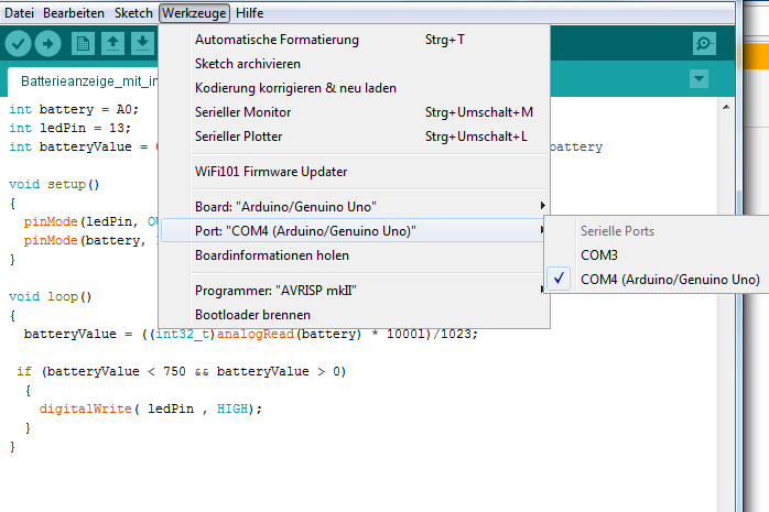

Skaliere am Besten auf Volt:
 batteryValue = ((int32_t)analogRead(battery) * 1000l)/1023;
 if (batteryValue < 750 && batteryValue > 0)

von Dan (Gast)
Da komm ich nicht ganz mit:
was bedeutet ((int32_t)analogRead(battery) * 1000l)/1023 ?
Philipp G. schrieb:
> Gehen die 9V an den Eingang 'Power Plug'? Falls ja, wird aus den 9V
> intern 5V.
Laut Plan nicht, dort gibt es extern 2 Widerstände und einen Schalter...

Ich habe ja einen Spannungsteiler(siehe Anhang).
d.h. ich greife max. 4,75V ab.
Er muss über den internen Spannungsregler vom Arduino. Also hat er 5V am
Eingang liegen.
1024(dec) entspricht dann 5V am Eingang für den Ardu.
4.5V entspricht den zu messenden 9V.
Also, 921 = 9V.
Jetzt check ich es erst
&& batteryValue > 0
Damit die Messung erst gültig ist, wenn du den Schalter S2 schließt? Da
würde ich etwas mehr Abstand zur 0 geben.
batteryValue > 10
Markus H. schrieb:
> die 768 sind dennoch 6.6v
Unsinn. 7,5/(2*URef) * 1024

Zur Spannungsmessung:
Ob es was mit der Arduino Denke zu tun hat, oder auch nicht, ist mir
egal.
Ich würde es anders angehen!
Und zwar so, in etwa:
Vermutlich hat unser "Autor: Dan (Gast)" einen normalen Arduino mit
16MHz und ATMega328P. Zumindest gehe ich hier davon aus.
Leitregel: (es mag Ausnahmen geben)
1. Vcc als Referenz für ratiometrische Messungen.
2. die interne Referenz für absolute Messungen
Dan möchte einen absoluten Wert messen.
Damit ist ein Irrtum im Entwurf erkannt.
Es ist die interne Referenz zu nutzen.
Die interne Referenz hat zwischen 1.00V und 1.20V, laut Datenblatt. Aber
das recht stabil.
Um ein bisschen Reserve zu haben nimmt man Werte großzügig an.
Provisorische Festlegung:
Referenz 1.00V minimal
Batteriespannung 10.00V maximal
Also ist ein Spannungsteiler im Verhältnis 1k zu 9k voll ok, für die
ersten Versuche. So bekommen wir jeden (voraussichtlich) möglichen
Messwert im 10Bit Rahmen des ADC dargestellt.
Pingelige Perfektionisten, können das Verhältnis von mir aus noch
verschönern/verbessern.
Höhere Widerstandswerte sind meiner Meinung nach nicht nötig, da ja nur
bei Knopfdruck Strom fließt.
Verfahren: (Einpunktkalibrierung)
Primitiv Programm aufspielen, welches nur den ADC Wert aus gibt.
Dabei mit einem Voltmeter die Spannung am 9V Block messen.
Beide Werte merken, aufschreiben.
Daraus lässt sich die Steigung berechnen und mit Hilfe der Geraden
Gleichung jedem ADC Wert eine Spannung zuordnen und ausgeben.
Das in Software gegossen, und  fertig ist die 9V Block Spannungsmessung.
Vorteil:
Kein großes Kümmern um die Toleranz der internen Referenz.
Auch die Toleranzen der Widerstände kümmert einen nicht.
Keine Rechnungen mit 1024 oder gar sinnloser Streit, ob jetzt 1023 oder
1024, in der Rechnung stehen muss.
Den Kalibrierwert, kann man bei Einzelstücken ins Flash stecken.  In der
Serie, mag das EEPROM die richtige Stelle sein.

In der Zeichnung oben ist der UNO angegeben. Daher wirst Du mit deiner
Vermutung richtig liegen.

Philipp G. schrieb:
> Gib BatteryValue über den seriellen Port aus.
Wie meinst du das?
von Dan (Gast)
schau mal bitte im anhang. seriellen port kann ich hier nicht auswählen
von bernte (Gast)
du hast das ding im falsche port stecken
stellt mal port 4 ein, stöpseln den arduino dann man and die front usb
anschlüsse vom rechner
bei mir es es der obere der beiden, klappt aber auch nicht immer bei
ersten mal

von Erklärbärduino (Gast)
Dan schrieb:
(es sind solche Vorkommnisse welche Haareraufen und vermeintliche
"Anfängerfeindlichkeit" d. Forums schüren...)
Schön von Anfang an, wie es aus der Grundlagendoku zu Arduino bereits zu
erlernen ist:
Wenn der Arduino Uno / '328 uC "aus sich heraus guckt", sieht er eine
Seriell asynchrone Schnittstelle (Pins Tx & Rx). Nach diesen ist
Richtung PC (Entwicklungshost) ein USB-Seriell-Wandlerchip auf der
Uno-Platine, damit Anschluss an zeitgenössische PCs möglich wird.
Wenn der PC durch sein USB auf den angesteckten Uno "rausguckt", sieht
er letztlich auch eine Seriell asynchrone Schnittstelle.
Nach obigem Bildschirmbild eben 'COM4:' soweit alles passend & richtig.
Dieser Datenpfad PC-USB-seriell-uC dient nun mehreren Zwecke:
- identifikation des Uno als solcher am PC,
- download des kompilierten Programms PC->UNO [1]
- so das Programm auf dem Uno dafür geschrieben ist: Ausgabe vom Uno [2]
- so das Programm auf dem Uno dafür geschrieben ist: Eingabe an den Uno
[2]
[1] nur in der kurzen Zeitspanne nach Reset d. Uno, solange der
Bootloader d. Uno die Kontrolle hat; passiert das in dieser kurzen Zeit
nicht so übergibt der Bootloader die Kontrolle über die Uno-HW an das
Programm.
[2] siehe 'duino Beispiel
<https://www.arduino.cc/en/Tutorial/ASCIITable>;
Doch noch die Gretchenfrage: warum muss das hier wiedermal vorgekaut
werden, wo es doch bereits mehrfach anderswo nachzulesen ist?

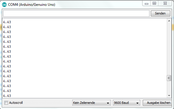

von Dieter F. (Gast)
Mach doch mal den Test von hier
https://www.arduino.cc/en/Tutorial/ReadAnalogVoltage (leicht
abgewandelt):
// the setup routine runs once when you press reset:
void setup() {
  // initialize serial communication at 9600 bits per second:
  Serial.begin(9600);
// the loop routine runs over and over again forever:
void loop() {
  // read the input on analog pin 0:
  int sensorValue = analogRead(A0);
  // Convert the analog reading (which goes from 0 - 1023) to a voltage (0 - 4,5V):
  float voltage = sensorValue * (4.5 / 1023.0);
  // print out the value you read:
  Serial.println(voltage);
und poste das Ergebnis.

von Dan N. (noname88)
Also ich hab jetzt mal das Poti-Programm hochgeladen und im Anhang seht
ihr die Ausgabe. Der Wert ist stabil. Also die Ports sind okay. Da hab
ich ja die 5V vom Arduino verwendet.
Aber bei meinem Programm verwende ich ja zu Übungszwecken ein
Labornetzteil.
Ich vermute mal, dass es an dem Netzteil liegt. Obwohl ich einen
Externen Spannungsmesser dran habe und der zeigt mir einen stabilen Wert
an. Aber im seriellen Monitor schwankt der Wert sehr stark.
Muss jetzt noch was ausprobieren...melde mich wieder.

von Georg M. (g_m)
> Labornetzteil.
GND zusammen?
von Schwarzseher (Gast)

von Manfred (Gast)
>  if (batteryValue < 750 && batteryValue > 10)
Der Sinn der Rechnung nach dem Auslesen erschließt sich mir nicht, da
sollte doch nur batteryValue = analogRead(battery)stehen.
AnalogRead gibt einen Wert zwischen 0 und 1023 her, für 3,75V hatten wir
die 768 errechnet.
768 * 10001 / 1023 = 7508, da muß die LED permanent aus bleiben - also
raus mit der Umrechnung. Mit der Umrechnung würden Deine 230 einer
Spannung von etwa 0,12V an A0 entsprechen.
Unbenommen dessen denke ich, dass da etwas in der Hardware faul ist.
Welche Spannung misst Du direkt am Uno zwischen A0 und GND?
Georg M. schrieb:
>> Labornetzteil.
> GND zusammen?
Oh verdammt! Fehler gefunden...naja Dummheit muss bestraft werden :-)
Hab total vergessen die Masse zusammenzuschalten!
Jetzt funktioniert es einwandfrei. Ab 7,4 Volt leuchtet die LED!
Eine Frage hab ich jetzt schon noch.
Was bedeutet das "l" bei "1000l"  ??
Wenn ich das "l" weglasse, dann funktioniert es genauso.
