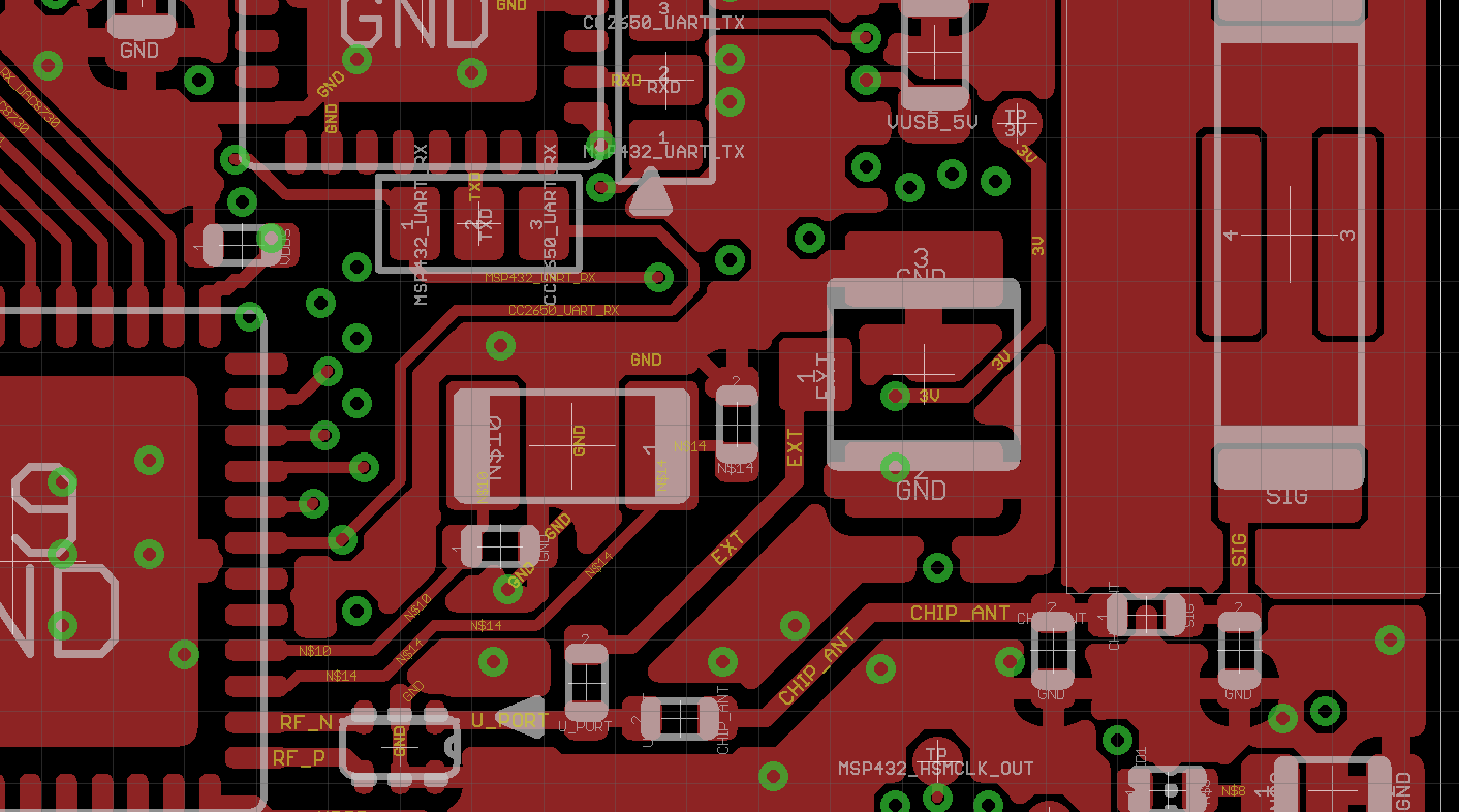

Ich warte im Moment auf die Lieferung einer Platine, auf welcher sich
eine Chip Antenne befindet sowie ein Pi-Anpassnetzwerk. Der Signalweg
vom µC (CC2650) zur Antenne soll laut Datenblatt 50 Ohm betragen, worauf
ich auch geachtet habe (Leiterbahnbreite, Isoliermaterialbreite,...)
Nun ist es ja so, dass es immer Abweichungen gibt durch den
Herstellprozess usw.
Wenn ich jetzt mit einem Network Analyzer eine Impedanzanpassung der
Antenne (am Fußpunkt) durchführen möchte, sollte ich einfach davon
ausgehen, dass die Leitung auch wirklich 50 Ohm hat? Denn die
tatsächliche Impedanz kenne ich ja nicht. Ich bin in der ganzen HF
Materie noch nicht wirklich drin, was erreicht man durch so eine
Impedanzanpassung eigentlich in der Praxis (z.B. Reichweite) und welche
Auwirkung hat es, wenn die Signalleitung nicht ganz die berechneten 50
Ohm erreicht?

Nein,
im Datenblatt auf Seite 2 gibts eine eindeutige Layoutvorgabe der
Antenne.
Die Kupferfläche darf nicht unter der Chipantenne sein, da sind nur die
Pads für die Antenne selbst.
Das Guarding der Antennenleitung sollte ebenfalls verbessert werden,
alle 2mm spätestens ein Via auf Masse auf beiden Seiten der
Signalleitung.
OP #5324312
Ich weiß nicht wie ich das übersehen konnte...
Ich habe diese Kupferfläche die ganze Zeit als "Nichts" angesehen, weil
nicht verbunden..
Nun ist die Platine leider schon bestellt.
Was meint ihr hat dies für Auswirkungen auf die Abstrahlcharakterisitk
und Impedanz der Antenne?

Ist das eine 2 lagige Platine? Dann könntest du noch Vias "nacharbeiten"
also Löcher bohren auf Massefläche und dann Draht durchschieben und auf
Top und Bottom verlöten.
Kannst du mal noch Bilder von der (den) anderen Platinenlage(n) also
insbesondere Masse hochladen?
Was mir sonst noch aufgefallen ist:
- Warum ist die Masse auf Top so komisch unterbrochen? Irgendwas stimmt
mit deinen Design-Rules überhaupt nicht. In Türkis habe ich dir mal
markiert wo die Masse eigentlich durchgehen sollte. Das solltest du vll.
mit Lötzinn beheben (mit einem Glasfaserpinsel den Lötstoplack
runterkratzen und dann fett Lötzinn drüberziehen).
- Die Bauteile im HF-Pfad sind m.Mn. physikalisch zu groß. Man sieht
häufig 0402. Das hat einfach den Sinn, dass die SMD-Pads dann keinen
Größensprung in der Leiterbahn darstellen. Diesen Größensprung nutzt man
normalerweise als Impedanzanpassung. Hier aber nicht gewünscht. Darum
solltest du zumindest sog. Teardrops an deinen SMD Pads machen.
- Die Masseanbindung ist eher mangelhaft. Ich habe dir grüne X
hingemacht wo ich denke, dass noch Vias hingehören.
- Was macht das verlassene Via (das die ganze GND-Fläche unterbricht)?
- Bist du sicher, dass die Leitbahnbreite bei 50R rauskommt. Mir düngen
die Leiterbahnen sehr dünn und der Abstand zur Masse sehr groß um auf 50
Ohm zu kommen. Was für einen Lagenaufbau hast du?
- Wieso ist "SIG" nicht 50 Ohm (offensichtlich andere Geometrie)
- Ich würde versuchen das IC so nah wie möglich an Antenne und
Anpassungsnetzwerk zu setzen. Keinen mm Leiterbahn zu viel.
- Diese "Massebrücke" wäre HF-technisch eine Katastrophe. Wenn das was
bringen sollte müsstest du rundherum um die Massefläche unter der
Antenne aufkratzen und mit Lötzinn vollflächig zur "echten Masse"
rüberziehen.
- Generell solltest du versuchen HF und Digitaltechnik durch ein
"Massebarriere" (Viafence) deutlich zu trennen. (orange).
- Massefläche unter Antenne gehört da nicht hin (wie Vorredner siehe
Datenblatt). Ganz wirkungslos ist die natürlich nicht, auch wenn sie
frei floatend ist, sind da überall kapazitive Kopplungen (wie ein
Doppel-Plattenkondensator) nach Masse die zusammen mit der parasitären
Widerständen der Leiterbahnen und Kupferflächen einen tollen RC-Tiefpass
bauen. Zusammen mit anderen parasitären Bauelementen (Induktiväten) kann
das auch einen netten Schwingkreis geben der dir Resonanzen auf
irgendwelchen Frequenzen beschert.
Du merkst vermutlich schon ... konkrete Aussagen sind ohne Simulation
nur schwer möglich. Darum macht man im "blinden" HF-Design immer Safety
First. So viel Masse wie möglich. Paranoid werden vor allem
undefiniertem (floatenden). Lieber tausend Vias mehr (kosten eh nix) als
eines zu wenig. Alles schirmen und befiltern was geht.
