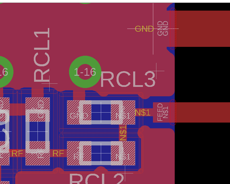

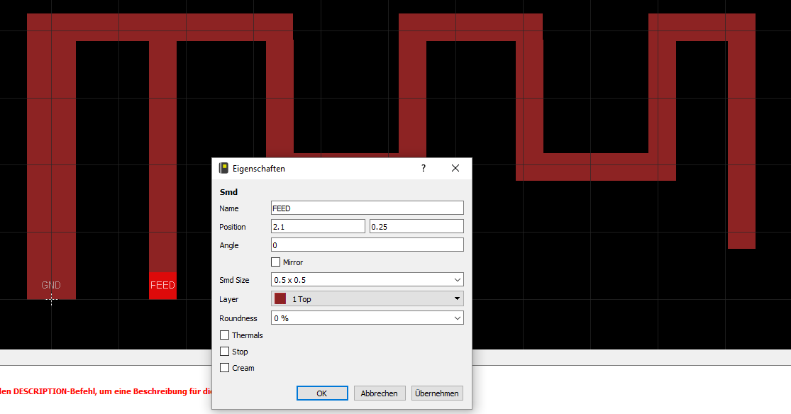

ich bin mir gerade etwas unsicher beim Entwurf einer Antenne. Um die
Maße aus einer Application Note zu übernehmen, habe ich das Package wie
folgt gezeichnet:
Ein Pad bei dem/den Anschlusspunkt(en) und die eigentliche Antenne per
Rect, welche ich dann in das Top-Layer gelegt habe. Mit dem Zeichnen
durch Wire hatte ich Probleme bei den Maßen. Bei dem Pad für die
Anschlusspunkte habe ich Thermals, Cream und Stopp ausgeschaltet.
Ich bin mir nicht sicher, ob diese Antenne daraus auch so gefertigt
wird, wie gezeichnet.
Anbei sind Bilder von der Antenne im Board und im Package-Editor. Wie
beim Bild "Antenne_im_Board" zu sehen ist, geht das Bild nur bis zum
Pad.
Ich hoffe, es wird klar, was ich meine. Falls noch Infos benötigt
werden, einfach Bescheid sagen.
Danke im Voraus :)
Warum nicht? Du bekommst halt DRC-Fehler angezeigt...
Was mir da mehr Bedenken macht sind die unheimlich großen und sehr
geräumig platzierten RCL-Universalbauteile vor dieser Antenne. Denn
schon die Geometrie dieses Netzwerkes nimmt nahezu mehr Platz ein als
die Antenne. Warum sollte sich das Signal da die "Mühe" machen, sich zu
der Antenne "durchzukämpfen"? Und vermutlich wird dann dort herum
hinterher noch alles beliebig mit Masse geflutet, oder?

Hallo Lothar,
vielen Dank für deine Antwort. Ich habe ein Bild mit den eingezeichneten
Masseflächen angehängt.
Generell bin ich Anfänger und habe mich an der Application Note AN043
von Texas Instruments orientiert:
http://www.ti.com/lit/an/swra117d/swra117d.pdf
und meinen Entwurf weitgehend mit dem Layout des dort vorgestellten
USB-Sticks verglichen.
Dort geht die Ground-Fläche im Bottom-Layer auch bis zur Antenne. Im
Top-Layer ist tatsächlich mehr freigestellt.
Zur Antennen-Anpassung benutze ich ein Pi-Netzwerk mit 0402
Bauelementen, die ich quasi so eng wie möglich platziert habe, zumindest
wenn ich die gezeichnete Keep-Out-Zone einhalte.
Für jeden Hinweise bin ich sehr dankbar
