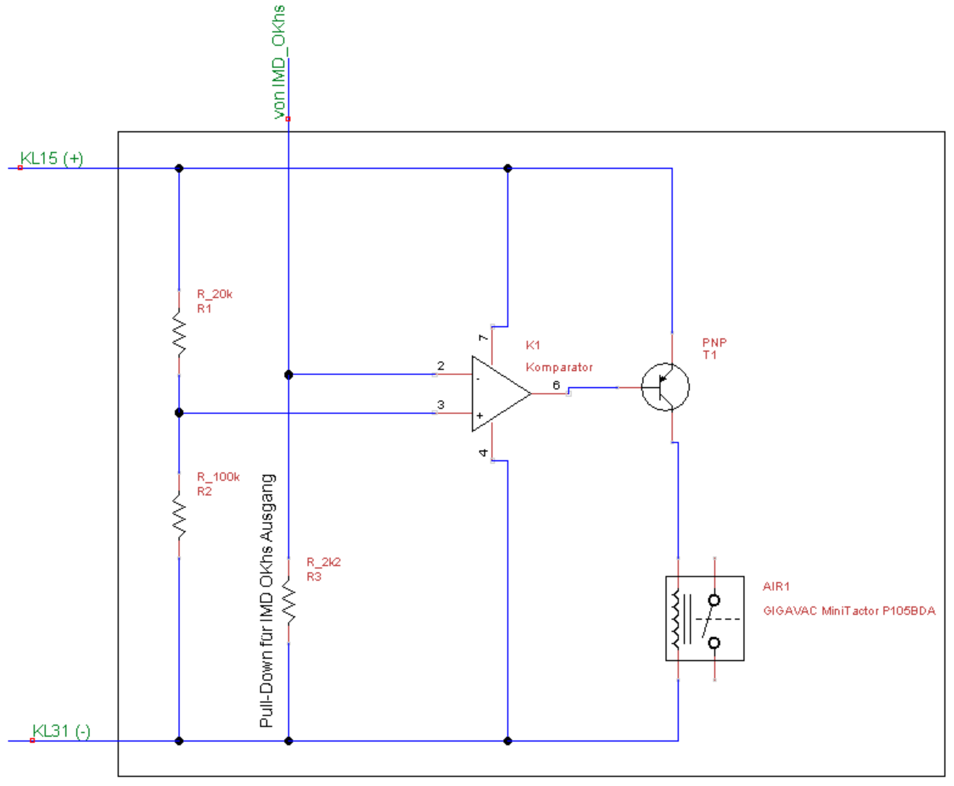

Für die Ansteuerung des Relais wollen wir deshalb eine simple
Schwellwertschaltung (Kippstufe) aufbauen, die ab OKhs<(Ub-2V) auf 0V
kippt, und sonst immer Ub ausgibt.
Daraus ergibt sich die 1. Frage:
Wie bekomme ich an einen Eingang eines Komparators eine Spannung, die
konstant 2V unter dessen Betriebsspannung liegt?
Uns ist hier nur eingefallen, einen Spannungsteiler im Verhältnis 1 zu 5
zu nutzen, was allerdings nur für eine Ub von 12V genau stimmen würde,
bei kleineren Ub würde der Schalter eventuell zu früh, bei größeren Ub
zu spät auslösen. Geht das irgendwie ohne großen Aufwand besser?
Wenn dieses Problem gelöst ist, haben wir gleich das nächste Problem:
Gibt es Komparatoren, die den für das Relais benötigten Strom (ca.
250mA) direkt zur Verfügung stellen können? Wenn ja, welche? Reichen die
250mA überhaupt aus, oder ist mit einem größeren Anzugsstrom zu rechnen?
Falls nein,, was für einen Transistor kann man dann als Schalter für das
Relais benutzen?
Vielen Dank schonmal! :)

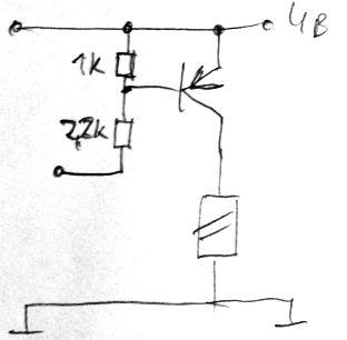

Die Toleranz von Ub-2V muß sicher nicht super genau sein.
Da reicht bestimmt der pnp-Transistor in Verbindung mit 2 Widerstänen
aus, um die Bedingungen zufriedenstellend zu erfüllen (siehe Anhang).
Evtl. sollter der 2,2k-Widerstand noch etwas erhöht werden
(2,4k...2,7k).
Wenn das Relais eher wenig Strom bennötigt und der Trans. eine recht
hohe Stromverst. hat, kann das ganze auch hochohmiger gemacht werden.
Etwas Hysterese bekommst du auch dadurch, dass das Relais einen
Haltestrom hat, der deutlich niedriger als der Anzugstrom sein wird.
Mit einem zusätzlichen Kond. an der Basis bekommst du auch noch etwas
Tiefpassdämpfung.
Gruß Öletronika
> (2,4k...2,7k).
Der 2,2k Widerstand ist von Bender so vorgeschrieben.

Ich glaube, Du hast etwas in der Schaltung missverstanden... Oder ich
verstehe Deine Zeichnung nicht... Dort ist doch das OKhs Signal gar
nicht mehr drin, sondern man hat nur einen Transistor der ab einer
Schwelle der Betriebsspannung das Relais schaltet... Es geht mir aber ja
nicht um eine Schwankung der Betriebsspannung sondern um eine
Unterschreitung der Betriebsspannung um 2V...?
Oder stehe ich auf dem Schlauch?
ok, das habe ich bisher nirgens in deinen Texten gelesen.
Braucht dieser wächter also einen Pull-Down-Widerstand?
Der mittlere Anschluss am 2,2k-Widerstand ist doch der Eingang.
> Es geht mir aber ja nicht um eine Schwankung der Betriebsspannung
> sondern um eine Unterschreitung der Betriebsspannung um 2V...?
Macht sie Schaltung ja. Durch den Spannungsteiler 3,2k/1k wird der
Transistor bei ca. 3,2 x U_be leitend (U_be = ca. 0,6V).
Wenn der Wächter nur mit dem Pull-Down-Widerstand von ca. 2,2k arbeitet,
muß die der Spannungsteiler am pnp-Trans. höherohmiger werden.
Dann kann man auche eine Darlingtonschaltung einsetzen.
Da in dem Fall ca. 2x U_be an der Basis anliegen, muß der Spannungteiler
umdimensioniert werden auf ca. 1 : 0,7 (z.B. 22k/15k).
Gruß Helles Licht
> Danke, hatte ich ganz verdrängt dass es die auch gibt. Kannst Du mir
> sagen, wie es dann dort mit Verlusten aussieht? Kann ich dann einen
> beliebig großen Wiederstand zwischen Zener-Dioden und Masse schalten
> oder brauchen die einen Mindeststrom?
Ja, Z-Dioden brauchen einen "eingeprägten Strom" um eine brauchbare
stabile Spannung zu liefern.
( kleiner als Iz_max um nicht zu verbraten; grösser als Iz_min um
erstmal in den linearen Bereich ihrer Kennlinie zu kommen )
Nehmen wir 10mA für Iz dann haben wir bei einer 2,7V Z-Diode einen
Vorwiderstand von 1130 Ohm. ( für deine gegebenen 14V Ub )
P_verlust = UxI= 14V x 0,010 A = 0,14 W ,
Der Nachteil des rel. hohen Stromes ( 10 mA ) über der Z-Diode hat aber
den Vorteil, dass du dir dahinter schön hochohmig mit 2 Widerständen
deine genaue geforderte Spannung für den OPV erzeugen kannst.
Du wolltest ja 2,0 V unter Ub und nicht 2,7 V ^^,  also einfach über der
Z-Diode die real abfallende Z-Spannung messen und dann mit 2
Widerständen im 100kOhm Bereich dir deine gewünschten 2V unter Ub
abgreifen.
(+Ub)------[2,7V Z-Diode]-------[X]--------[Rv=1130 Ohm]------(-)
(+Ub)---[R1]----[Out]----[R2]---[X]
Der "Out" ist dann dein Komparator-Eingang für deinen OPV.
  mfG
