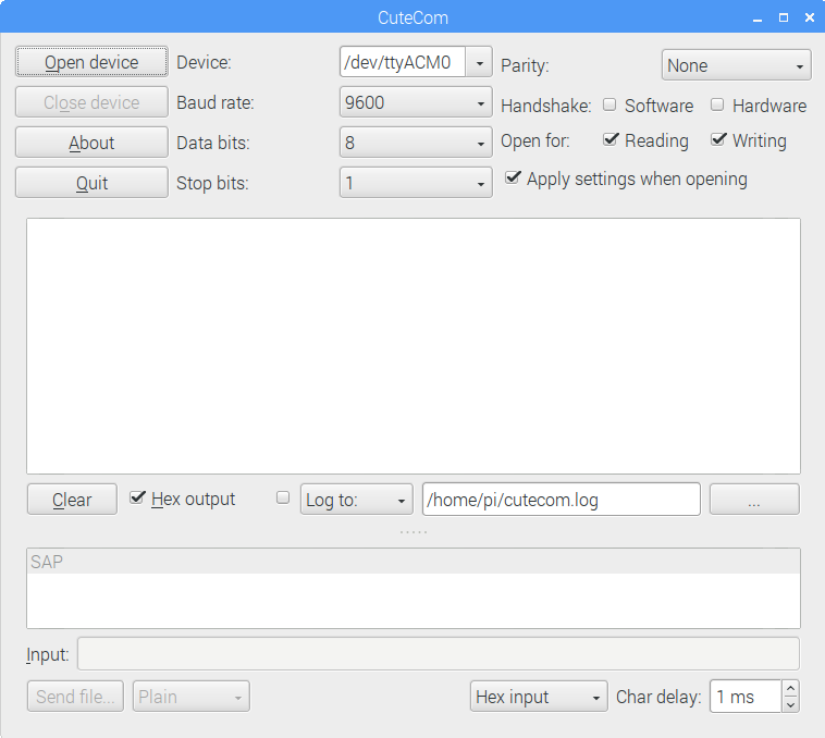

Das dürfte es gewesen sein. Im 64-Bit Ubuntu kamen da eine Menge
Dateinamen, die ich nachinstallieren musste, danach lief Hterm ohne
weitere Installation. Das Programm ist ja schon seit Jahren nicht mehr
weiterentwickelt worden, läuft aber soweit ich weiß auch noch unter dem
neusten Ubuntu 17.10.
Auf dem Raspberry läuft HTerm nicht, als Ersatz benutze ich CuteCom.
Man beachte die seltsame Bezeichnung der Serial/USB-Schnittstelle als
"ttyACM0". Das ACM bedeutet "abstract control model".

Das CuteCom (siehe oben, Raspberry) hat doch auch eine schöne grafische
Oberfläche.
https://github.com/neundorf/CuteCom
Ich habe es mal schnell auf meinem Ubuntu 17.10 installiert:
cutecom (Version 0.30.3-1) wird installiert
libqt5serialport5 (Version 5.9.1-2) wird installiert
dazu muss natürlich noch irgendein serieller Port vorhanden sein. Eine
Windows-Version gibt es anscheinend auch.
Cutecom is a graphical serial terminal, like minicom. It is aimed mainly
at hardware developers or other people who need a terminal to talk to
their devices. It features lineoriented interface instead of character-
oriented, xmodem, ymodem, zmodem support (requires the lrzsz package)
and hexadecimal input and output among other things. It is written using
the Qt library originally by Trolltech (www.trolltech.com).
