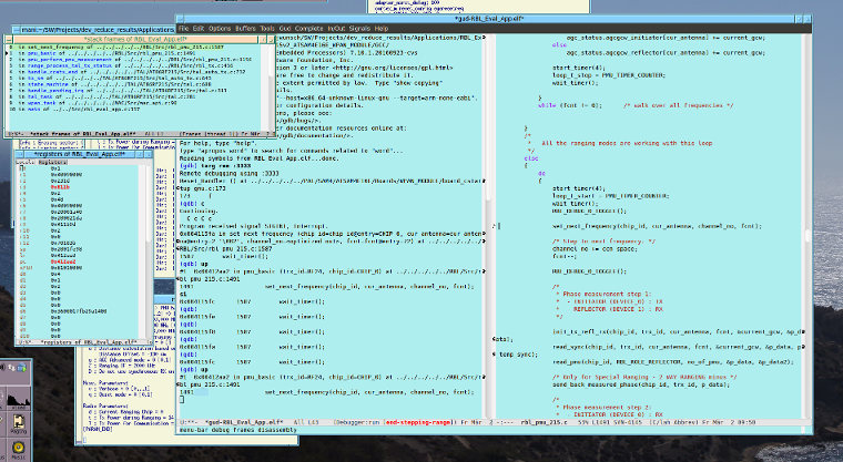

Meine: Emacs für alles :) (aber damit bin ich natürlich auch der
Einzige hier), also egal, ob ich auf dem Host mal was machen muss,
auf einem AVR oder einem ARM (letzteres ist unsere Hauptarbeit).
GDB-Einbindung dort ist mittlerweile zu einer ausgewachsenen IDE
gediehen, auch wenn ich deren Funktionalität nur selten in größerem
Umfang brauche.  Ich benutze den GDB schon so lange, dass ich die
wesentlichen Funktionen direkt im GDB erledigen kann.
Parallele Tests auf dem Host gehen hier, bedingt durch die Peripherie
am Controller, praktisch nicht.  Mathematische Algorithmen werden in
Python oder in letzter Zeit (kundengetrieben) auch in Matlab auf dem
Host entwickelt und dann ggf. in den Controller umgesetzt (manuell
in C neu geschrieben).
Host ist bei mir Linux (Windows dann nur in VMware, vorrangig für den
Office-Krams, aber auch die HP Logicanalyzer-Software oder Altium), bei
anderen Windows, spielt nicht so die große Rolle.  Wir sind oft so weit
an der Hardware am Controller dran, dass vieles an Debugging ohne
Logic Analyzer nicht praktikabel machbar ist.

Du darfst dir sowas aber nicht so feature-arm vorstellen, wie das auf
den ersten Blick klingen mag.  Anbei mal ein Screenshot, wie der Emacs
im aktuellen GDB-Modus so ungefähr aussieht.  (Ich habe das absichtlich
so weit verkleinert, dass man es nicht richtig lesen kann, ist
schließlich unser proprietärer Quellcode.  Soll ja nur grob das
look&feel demonstrieren.)
Danke für den Screenshot. Ich habe keinerlei Vorstellung davon gehabt,
wie der Emacs heute aussieht. Meine letzte Erfahrung damit war
Micro-Emacs auf dem Amiga 1200.

Walter T. schrieb:
So kann der Emacs heute aussehen, muß er aber nicht. Emacs ist (nicht
nur hinsichtlich des Aussehens) äußerst flexibel konfigurierbar. Bei mir
unter KDE sieht der Emacs ohne viel Konfiguration ganz anders aus, siehe
Anhang.

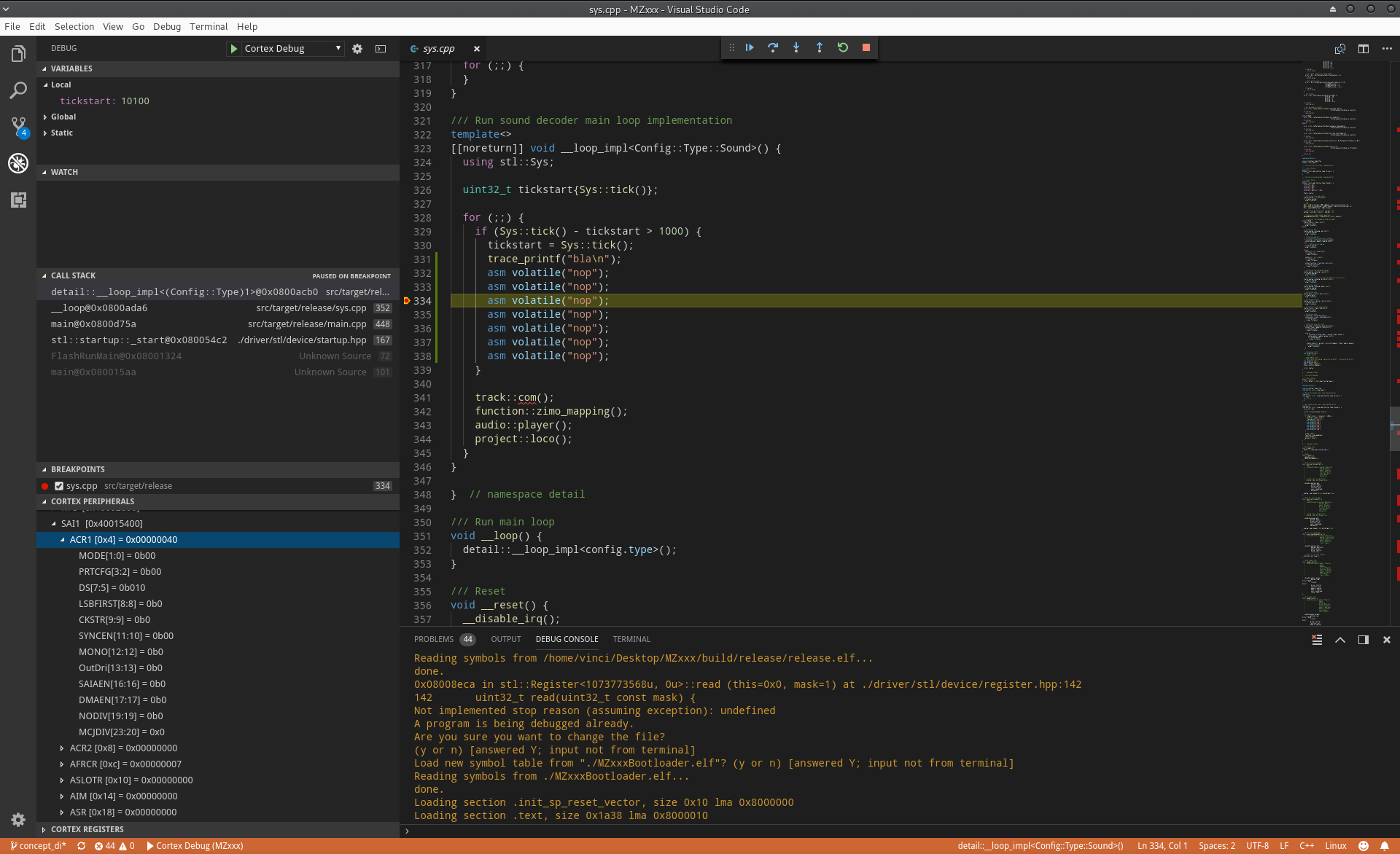

Bin nun bei Visual Studio Code und dem Cortex-Debug Plugin gelandet.
Sehr zu meinem Erstauen hat sogar der Peripheral View out of the box
funktioniert... Herrlich! Das einzige was dem Plugin aktuell abgeht ist
semihosting, owa mei... des is sowieso viel zu lahm. :p
