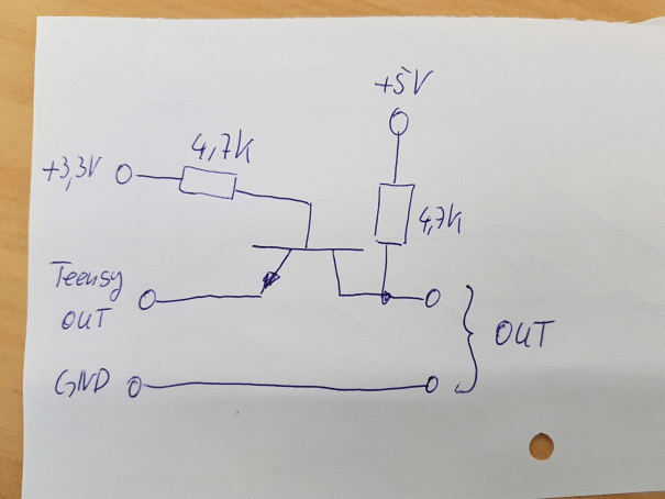

Hallo Experten,
ich habe einen Teensy 3.2, der am PWM Ausgang 3,4 V bringt.
Nun möchte ich einen Servo anschließen, der aber 5 V PWM Spanung möchte,
Frequenz 100 Hz. Eine Externe Spannungsquelle liefert 5 VDC für den
Teensy. Für die Schaltung Brauche ich eine NPN Transistor, einen
Basiswiderstand, der den PWM Ausgang mit der Basis des Transitors
verbindet. Leider hört hier mein Elektronik Wissen auf. Der 5V Ausgang
sollte gegenüber dem PWM Ausgang nicht invertiert sein. Könntet ihr mir
bitte bei der Auslegung der Widerstände und Schaltung helfen? Ist
wahrscheinlich für Euch ein Klacks.
lg Frank

von Thomas E. (picalic)
Erstmal würde ich in Frage stellen, ob das Servo überhaupt 5V am
Signaleingang braucht - nur, weil es mit 5V versorgt wird, heißt das ja
nicht, daß der Signaleingang für "High" auch auf 5V gehen muss. Die
üblichen (Modellbau-)Servos sind mit TTL-Pegeln glücklich - da genügt >=
2.4 Volt als High-Pegel.
Sonst braucht man einen NPN-Transistor und zwei Widerstände (z.B. je 4,7
kOhm): einen zwischen Basis des Transistors und +3,3V
Versorgungsspannung, Emitter wird direkt an den Teensy-Ausgang
geschaltet, und zwischen Kollektor und +5V kommt der andere Widerstand.
Am Kollektor liegt dann das Servo-Signal (0 und 5V) an.

von Frank K. (digidax)
@ Thomas Elge:
Das ist ein Servo aus dem KfZ Bereich, auf das Datenblatt warte ich
noch. Die 5 V waren von einem Mitarbeiter der Herstellerfirma geraten,
darum will er mir das Datenblatt zusenden. Schaltplan anbei OK?
Danke, Frank
Ja.
Hab die Schaltung von Thomas mal so zusammen gelötet, als Transistor
einen BC 560 genommen. Statt den Servo habe ich nur einen Oszi dran, der
Pegel Vrms ist nun 4,11 V aber der Pegel wird nicht mehr auf 0 sondern
3,9 gezogen. Liegt das daran, dass der Oszi zu hochohmig ist und ich
daher eine Last parallel zu Oszi brauche? Wie groß müßte der Widerstand
sein?
Die FET Variant ist interesant, falls das mit dem Bipolaren Transistor
nicht geht, werde ich diese dann ausprobieren.
lg Frank
Frank K. schrieb:
> als Transistor
Das ist ein PNP-Transistor! Du brauchst einen NPN.
Na Klasse, zwei Tage umsonst rumgeschlagen. So dumm kann man ja gar
nicht sein. Werde jetzt einen BC 337 nehmen.
... und siehe da, funktioniert perfekt.
Vielen Dank an alle die mir geholfen haben.
eigentlich doch am Teensy Ausgang einen 4,7k an die Basis des
Transistors, Kollektor auf das Steuerkabel und Emitter auf Masse?
Hab das nun so gemacht, das Steuerkabel wird für 1 ms auf Masse gezogen
und für 9 ms offen gelassen. Nach 3 Sekunden für 9 ms auf Masse und dann
für 1 ms offen gelassen. Der Transistor zieht, wenn die 12 V vom Servo
kommen sauber auf 210 mV herunter. Leider macht außer einem Selbsttest
der Motor nichts :-(
Im Oszi sieht's sauber aus, auch die Zeiten stimmen.
Das PWM Signal erzeuge ich mit "analogWrite(9, 26);" Im Setup habe ich
die PWM Frequenz auf 100 Hz gesetzt: "analogWriteFrequency(9, 100);"
Macht es für den Servo ein Unterschied, ob ob erst 1 ms high und dann 9
ms LOW oder erst 9 ms LOW und dann 1 ms hight kommt? Falls ja, wie kann
ich im Sketch das dann umkehren?
lg Frank
Frank K. schrieb:
> Wenn ich nun am Ausgang mein PWM Signal mit 12 V möchte, reicht es statt
> 5V nun 12V anzulegen
Ja, das reicht. Da bei dieser Schaltung der Low-Ausgangsstrom auch über
den Teensy-Ausgang fließt, muß man das bei der Dimensionierung beachten.
Kenne jetzt die Spezifikation des Teensys nicht, aber hier fließen ca. 3
mA (ca. 2,5 mA durch den Pull-Up Widerstand an 12V, plus 0,5 mA durch
den Basis-Widerstand), was der Teensy vermutlich problemlos kann. Hinzu
kommt ggf. noch ein unbekannter Strom durch den Eingang des Servos -
evtl. hat das ja auch schon einen Pull-Up Widerstand eingebaut und man
könnte auf den externen R verzichten. In dem Zusammenhang wäre
interessant, wie die Sache mit dem Keep-Alive funktioniert - d.h. wie
wird auf 12V gezogen? Vermutlich auch über einen Widerstand, sonst
könnte der Teensy das ja nicht auf 200 mV herunterziehen, wie Du oben
schreibst. Also evtl. schaltet das Servo seinen internen Pull-Up
Widerstand zwischen 5V und 12V, das wäre ja logisch, um einerseits durch
Ziehen auf Masse ein Steuersignal anzulegen, und andererseits durch
Messen der Spannung bzw. Messen des Stroms bei Low die Rückmeldung vom
Servo zu haben, daß es noch da ist.
Aber dann wäre das Ausgangssignal invertiert!
