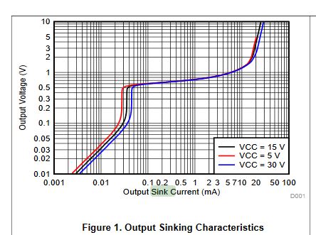

Hallo zusammen Ich würde bei einer Schaltung gerne einen Operationsverstärker als Sink für maximal 10mA verwenden. Die Schwierigkeit dabei: Die Ausgangsspannung ist nur 0.6V. Bei "normalen" Op Amps scheint das nicht zu funktionieren, beim LM2902DR z.B. habe ich die angehängte Kurve gefunden. Durch den Transistor am Ausgang brauche ich eine Mindestausgangsspannung, bei 10mA ist die etwa 1V. Jetzt habe ich mich gefragt, wie es bei einem Rail-to-Rail Op Amp aussieht, da diese ja typischerweise MOS-Ausgangsstufe haben. Bei denen, die ich angesehen habe, fand ich dazu nirgends in den Datenblättern Angaben oder Kurven. Besitzt ein R2R-Op Amp auch eine Mindestspannung, welche notwendig ist, damit er als Sink arbeiten kann? MFG Corono

S. A. schrieb: > Jetzt habe ich mich gefragt, wie es bei einem Rail-to-Rail Op Amp > aussieht, da diese ja typischerweise MOS-Ausgangsstufe haben. Bei denen, > die ich angesehen habe, fand ich dazu nirgends in den Datenblättern > Angaben oder Kurven. Besitzt ein R2R-Op Amp auch eine Mindestspannung, > welche notwendig ist, damit er als Sink arbeiten kann? Yupp. Umin = Iout * RDSon Klingt nach Binsenweisheit... RDSon ist bei einem OPV aber relativ groß. Bei deinem schätze ich mal, weniger als 3Ohm kann der nicht. (Diagramm: 30mV bei 10mA) Gleiches gilt oben gegen das VCC, logischerweise.

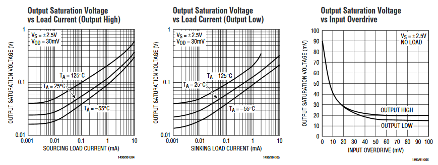

zB mit dem LT1490-1491 : ein bipolar RRIO OpAmp

So, erst mal Danke für die Antworten. soso schrieb: > Yupp. > > Umin = Iout * RDSon > > Klingt nach Binsenweisheit... Macht Sinn, da hätte ich auch selber drauf kommen können ;-) Zwölf M. schrieb: > zB mit dem LT1490-1491 : ein bipolar RRIO OpAmp Bei den mit bipolaren Ausgangsstufen habe ich sie gefunden, ja, aber nicht bei denen mit MOS. Axel S. schrieb: > Komisch. Ich sofort. > > TS914 @ Vcc=5V, U_OL <= 680mV @ 600R (typ. 350mV). Mit 600R und 5V > fließen dann knapp 8mA und man kommt auf einen typischen Kanalwiderstand > von 45R (maximal 95R). Da gebe ich dir recht, sobald man mit dem Kanalwiderstand überlegt, findet man die Daten. Wieder was dazu gelernt.
