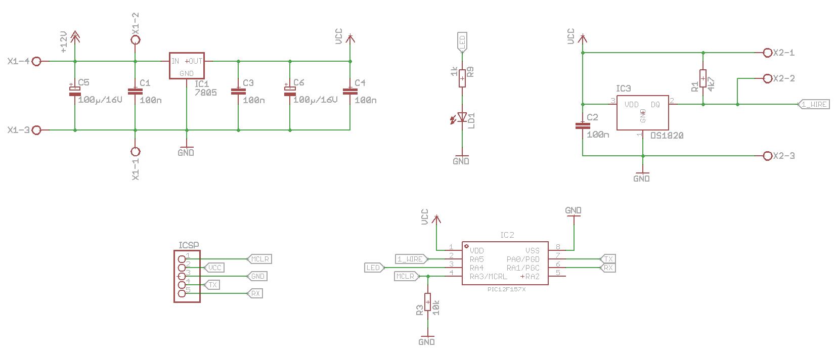

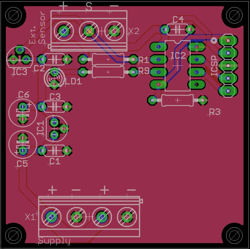

DS18B20 an PIC12F1572 liefert nur 255,255
Gast #5325658
Hallo Leute,
Habe folgendes Problem:
Will bei einen DS1820 per Mikrobasic Pro auslesen.
Leider bekomme ich in den zwei Bytes immer nur 255 retour.
Was ich schon versucht habe:
Anderen DS18B20
DS18B20 an Klemmen
Pullup variiert. (1k,1k2,1k8,2k2,3k3,4k7)
Anderen PIC12F1572
Was funktioniert:
5V am DS18B20 sind stabil
PIC läuft und LED blinkt
UART Läuft und sendet die RICHTIGEN Daten der Temp Variable
1 Wire Library an EasyPIC7 mit DS18B20 und PIC18F45K22 getestet
Configuration:
500khz interner Takt
MCLR dekativiert. Ist IO.
Watchdog ist ein.

Habt Ihr noch eine Idee?
Bin schon beim verzweifeln.
