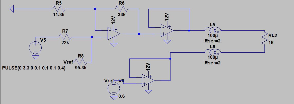

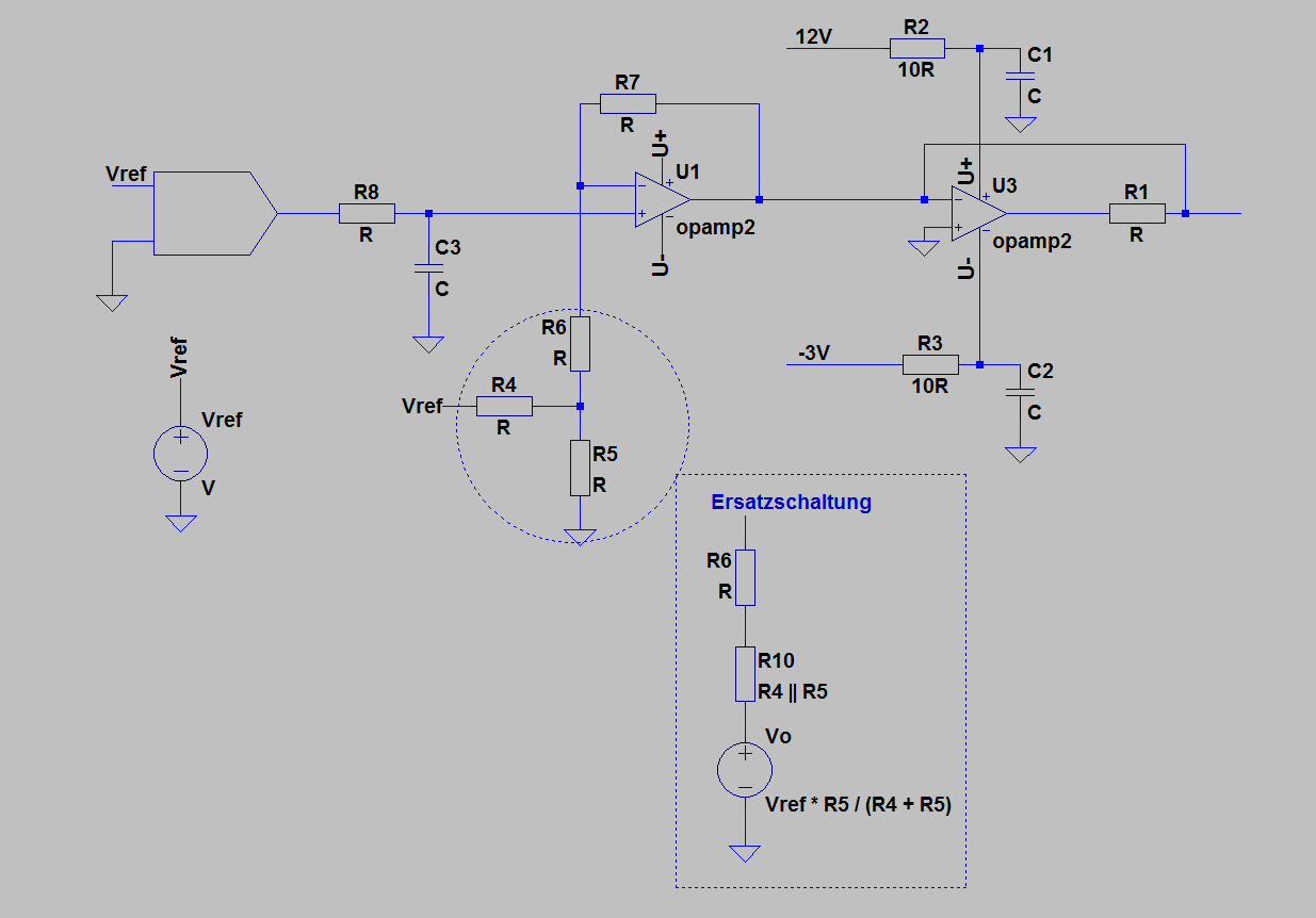

Ich stehe vor einer eigentlich relativ simplen Aufgabe, die dann aber in
den Details doch noch ein paar Knackpunkte hat. Ich habe ein
Eingangssignal von 0V-3.3V von einem Microcontroller und soll daraus ein
0-10V Ausgangssignal generieren, welches bis zu 10mA liefern kann. Tönt
soweit nach einer einfachen Verstärkerschaltung.
Die Genauigkeit soll jetzt aber relativ hoch sein, gewünscht ist 0.01V.
Damit das erreicht wird, wird die Schaltung vorher abgeglichen. An den
Ausgang muss ein Tiefpassfilter (zum Beispiel LC-PI-Filter).
Ich habe mir nun überlegt, dass ich nicht die ganzen 3.3V Eingangssignal
nutze, sondern den Verstärker so auslege, dass z.B. 3V den 10V am
Ausgang entsprechen, dann kann ich beim Abgleich noch etwas übersteuern,
sollte es notwendig sein, damit ich die 10V sauber erreiche.
Mein Problem ist jetzt aber: Was mache ich, wenn ich am Eingang 0V habe,
aber z.B. irgendwo in der Schaltung ein Offset aufgeschlagen wird und am
Ausgang z.B. 0.05V erscheint. Ich habe gegen unten keine Möglicheit,
noch zu kompensieren. Schön wäre, wenn z.B. 0.1V am Eingang 0V am
Ausgang ergeben. Dann könnte ich notfalls auch noch etwas nach unten
korrigieren. Wisst ihr eine einfache Möglichkeit, dies zu realisieren?
Eine Idee habe ich angehängt. Meine Überlegung war, dass ich am Ausgang
einen Operationsverstärker als Sink einsetze, mit einer Ausgangsspannung
von 0.6V. Diese 0.6V kopple ich ausserdem als Referenz über den Op Amp
an den Ausgang, so dass bei 0V Eingangssignal am Ausgang 0.5V anliegen.
So ergibt sich relativ gesehen ein Ausgangssignal von -0.1V und ich kann
somit auch gegen unten etwas kompensieren.
Das Problem das ich nun habe: Einigermassen billige Opamps können bei
0.6V nicht 10mA "sinken". Wenn ich sicher gehen will, dass das klappt,
müsste ich auf über 1V erhöhen, dann wird es mir aber gegen oben mit den
12V knapp. Deshalb wollte ich mal fragen, ob ihr evtl. noch andere Ideen
habt.
Btw: Ganz schön wäre es, wenn der Spannungsabfall über das Filter noch
automatisch kompensiert werden würde. Dies kann ich nicht über den
Abgleich kompensieren, da die Last unbekannt ist, ich kenne nur das
Maximum von 10mA.
MFG Corono

Selbstverständlich: Den OPV klassisch mit zwei
Betriebsspannungen betreiben.
Diese müssen nicht symmetrisch sein; +12V/-5V tut's
auch.
Alternative: Eine einzige Betriebsspannung nehmen
(z.B. +15V) und eine künstliche Masse bei +3V als
Bezugspotenzial (GND) erzeugen.

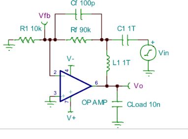

Der Ausgangs-OP ist als Spannungsfolger höchstwahrscheinlich empfindlich
auf kapazitive Last. Siehe Datenblatt. Entschärfen kann man dies zum
Beispiel mit einem Widerstand an dessen Ausgang. (siehe Schema)
Vermindert allerdings den maximalen Ausgangspegel (zB: 100R*(-+)10mA
=+-1V). Mit einer negativen Spannungsquelle kann diesem Problem
entgegengewirkt werden. Aus den 3.3V mit einer Ladungspumpe ca. -3.3V
machen.
Für kleine Stückzahlen mag ein Abgleich ok sein. Für grössere lohnt sich
eine Investition in die Genauigkeit der Schaltung, damit man ohne
Abgleich durchkommt.
Falls ein Abgleich gewünscht, einen kleinen Offset mit dem
Spannungsteiler R4, R5 erzeugen. Für die Berechnung die Ersatzschaltung
und Superposition benutzen. Nicht den vollen Ausschlag vom AD-Wandler
nutzen. AD-Wandler wird 12bit benötigen. (10V/1023=ca. 0.01V restl. Bits
für Abgleich)

Den Ansatz habe ich auch schon überlegt, nur sehe ich da die Lösung noch
nicht. Ich bin einverstanden, dass mir das am Eingang tiefe Spannungen
ermöglicht. Mein Eingangssignal ist aber trotzdem nur 0V - 3.3V. Sollten
die 0V einen Offset am Ausgang haben, kann ich nicht korrigieren. Meine
erste Schaltung (Schema angehängt) war so, dass ich negative
Bezugspotential habe und sogar noch den Spannungsabfall über der
Induktivität rauskompensiert habe. Aber genau diese Schaltung gibt mir
ja das Problem, dass in der Simulation bei 0V Eingang 0.05V am Ausgang
stehen und ich keine Möglichkeit habe, das noch per Software zu
kompensieren. Ich kann das Eingangssignal nicht mehr tiefer setzen.

Ich verstehe das Problem nicht ganz:
Wenn du die Opamp-Schaltung und die Spannungsversorgung so auslegst,
dass 0,0V am Eingang in -1V am Ausgang und 3,3V am Eingang in 11V am
Ausgang umgesetzt werden, dann kannst du doch mit dem Mikrocontroller
garantiert jede Spannung von 0V bis 10V per Software sauber einstellen,
solange der durch die Schaltung erzeugte Offset weniger als 1V beträgt.

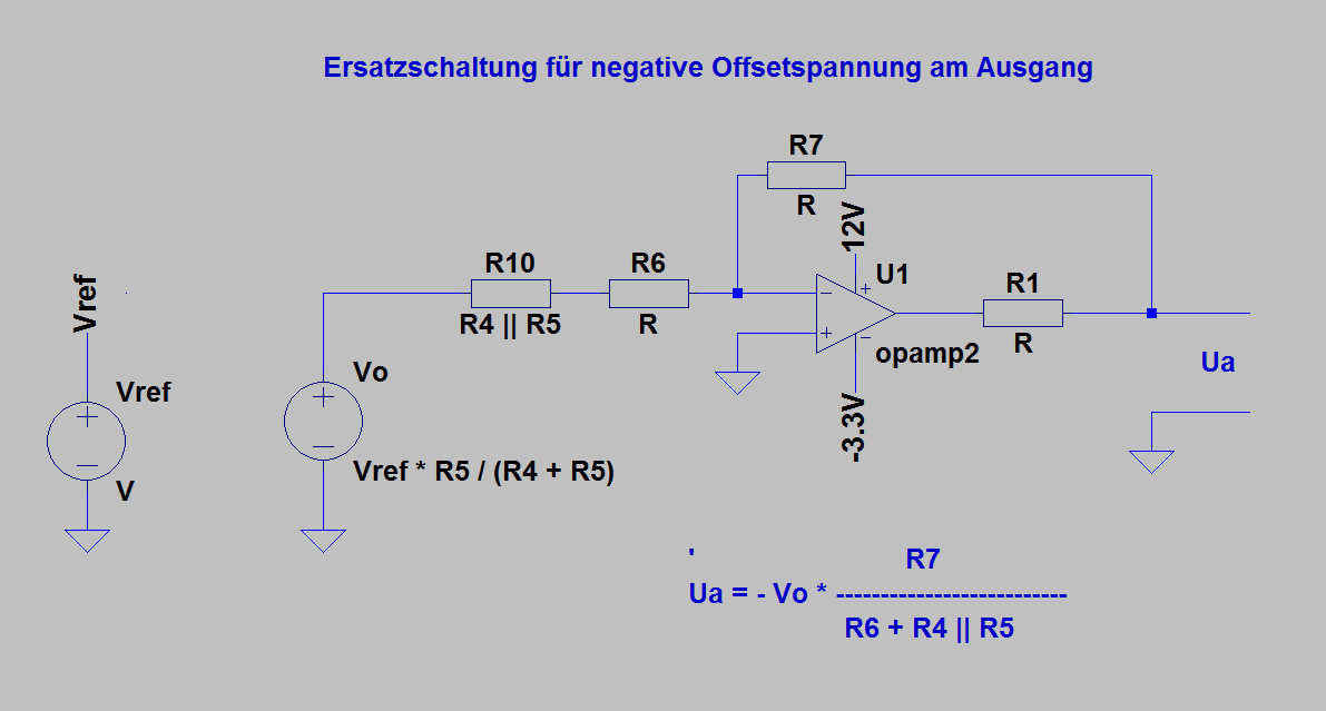

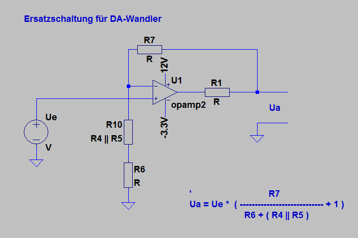

Beim nochmaligen Betrachten der Schaltung ist mir aufgefallen, dass es
auch mit einem OP geht. Siehe erstes Bild. Das Bezugspotential ist GND.
Zum Verständnis habe ich zwei Ersatzschaltungen gemacht:
Offsetspannung:
Für die Ersatzschaltung wird der Ausgang des AD-Wandlers
kurzgeschlossen. Aus Sicht der Offsetspannung arbeitet der OP als
invertierender Verstärker. Somit liegt am Ausgang eine negative
Offsetspannung.
AD_Wandler:
In der Ersatzschaltung wird die Offsetspannung kurzgeschlossen. Es
entsteht ein nicht invertierender Verstärker.
Die beiden Ausgangspannungen Ua aus den beiden Ersatzschaltungen kann
man gemäss Superposition addieren und erhält die resultierende Spannung.
Wie oben erwähnt muss die Referenzspannung mindestens genauer als 1/1000
sein.
Welcher uC wird eingesetzt?

Ist ein 12bit DAC. Natürlich fehlerbehaftet, aber immerhin hat er die
Auflösung, so dass ich gegenenenfalls per Software justieren kann.
Schaue ich mir gerne an, danke.

Das Signal ist relativ langsam, alle 100ms soll ein neuer Wert
ausgegeben werden.
Das Filter ist im Moment nur als Induktivität eingezeichnet, weil ich
den ohmschen Anteil in der Simulation wollte, ist aber nicht das fertige
Filter. Das Filter soll meinen Eingang gegen Störungen von aussen
Filtern, vor allem Common Mode. Es ist eigentlich ein Eingangsfilter.
Intern werde ich wohl noch ein einfaches RC-Tiefpass einsetzen, das dann
aber vor der Verstärkung.
von S. A. (corono)
> machen.
> für Abgleich)
> Was soll das LC-Tiefpassfilter filtern?
So, ich habe mir jetzt noch deine Schaltung angesehen und hätte noch ein
paaar Fragen dazu.
Den Widerstand kann ich einsetzen. Mir ist nur bei der
Literaturrecherche aufgefallen, dass normalerweise ein Widerstand und
eine Kapazität eingefüggt werden, die dann quasi den Pol der kapazitiven
Last eliminieren soll. Da ich aber die Kapazität der Last nicht kenne,
wird das etwas schwer. Bring der Widerstand auch etwas ohne Kapazität?
(Quelle
http://www.analog.com/en/analog-dialogue/articles/ask-the-applications-engineer-25.html)
Und wieso brauchst du den zweiten Opamp in der Schaltung? Ich hatte ihn
bei mir als Spannungsfolger drin, weil ich die Schaltung entkopplen
wollte, das ist bei dir ja nicht der Fall. Könnte ich nicht einfach den
Widerstand noch beim ersten Op Amp einfügen?
Edit: hast du ja dann bei der zweiten Schaltung gemacht, habe ich zu
spät gesehen. Muss diese Schaltung auch noch studieren.
von Limi (Gast)
> (Quelle
Solange die Schleifenverstärkung grösser gleich 1 ist, darf die Phase
nicht 180° (Phasenreserve 45°) werden, sonst wird die Gegenkopplung zur
Mitkopplung. (Bodediagramm) Ist der OP als Tiefpass beschalten, dann ist
die Schleifenverstärkung bei geringeren Frequenzen schon kleiner als 1.
Phasendrehungen und Pole spielen dann keine Rolle mehr. Also ich hätte
am als Ausgangs-op besser einen invertierenden OP vorgeschlagen, weil
sich dieser einfacher als Tiefpass beschalten lässt.
Möglicherweise ist es besser mit zwei OP's zu arbeiten. Mit dem ersten
addieren und invertieren und mit dem zweiten OP invertierend zu
verstärken. Dann kann dieser als Tiefpass beschalten werden.
von S. A. (corono)
Hallo zusammen
Danke für die Antworten. Bin jetzt mal wieder dazu gekommen, das Thema
weiter zu verfolgen. Nachdem ich mich etwas mit der Stabilität von Op
Amps befasst habe, hätte ich eine Frage:
Muss es zwingend der intertierende Verstärker sein? Also muss ich
doppelt invertieren? Kann ich nicht einfach den nichtinvertierenden
Addierer und dann den nichtinvertierenden Verstärker verwenden? So weit
ich das bis jetzt gesehen habe, ist die Schleifenverstärkung (Loop Gain)
bei beiden Verstärkern gleich.
Ausserdem würde mich interessieren, wie du das mit Tiefpass-Beschaltung
meinst? Die Schaltungen, die ich gefunden habe, die fügen immer einen
Pol und eine Nullstelle hinzu, so dass ich die Stabilität nur über einen
gewissen Bereich verbessern kann (Bilder im Anhang).

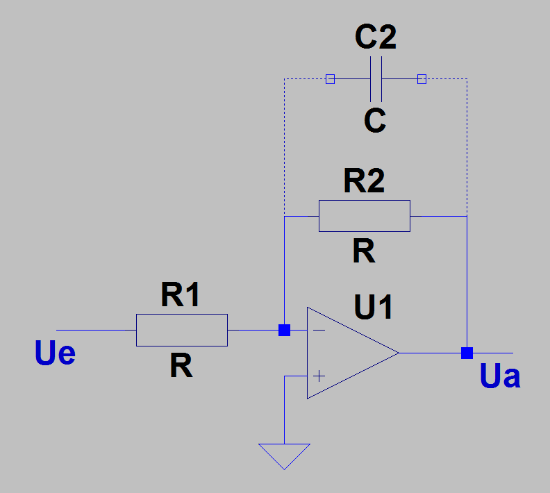

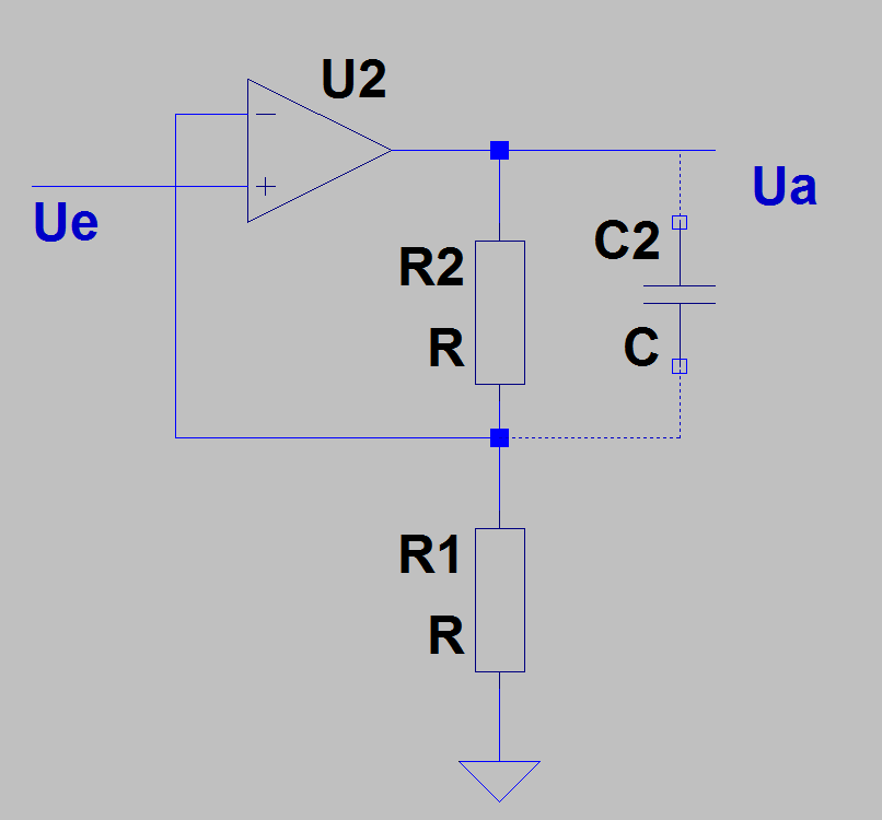

> meinst?
Die Formel für den "invertierenden Verstärker" ist:
              R2
Ua = - Ue * ------
              R1
Schliesst man R2 mit einem C für hohe Frequenzen kurz, kann die
Verstärkung kleiner 1 werden.
und für den "nicht invertierenden Verstärker" gilt:
              R2
Ua = Ue * ( ------ + 1)
              R1
Schliesst man R2 mit einem C für hohe Frequenzen kurz, bleibt die
Verstärkung bis zur OP-Transitfrequenz >=1, wegen dem ... + 1
Fazit:
Aus diesem Grunde tendiere ich zu einem "invertierender Verstärker" am
Ausgang. Den Phasengang der beiden Schaltungen habe ich nicht überprüft.
Kann sein, dass der "invertierende Verstärker" trotzdem keinen Vorteil
bringt.
Damit Lastsprünge ausgeregelt werden können, darf die Grenzfrequenz des
Verstärkers nicht beliebig tief gewählt werden.
