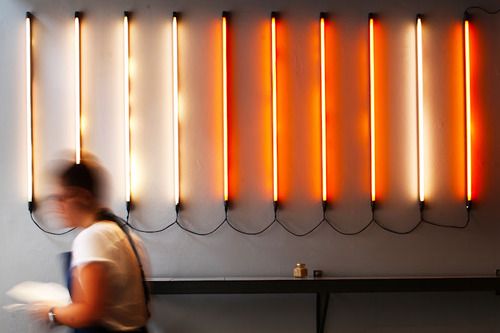

Hallo Zusammen,
ich bin würde gerne eine ähnliche Beleuchtung wie auf den Bildern bei
mir zu Hause installieren, habe jedoch keinen wirklichen plan wie ich
das angehen soll.
Könnte ich mit dem Produkt von Amazon mehrere Neonröhren in Serie
schalten?
https://www.amazon.de/Aura-Schutzkappen-Fassungen-Lampenhalter-Leuchtstofflampe/dp/B006QWI0GW
Über ein paar Tips würde ich mich sehr freuen.
Beste Grüße
Philipp

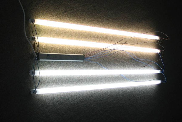

Nein, so einfach geht das nicht.
Wie du am ersten Bild von dir siehtst, braucht man je zwei Anschlüsse
jeweils an beiden Ende jeder Röhre. Und diese kommen aus einem EVG
(elektronischem Vorschaltgerät).
Wie das bei den anderen beiden Bildern gelöst ist, bleibt unklar.
Evtl. sind die Zuleitungen unterhalb der Wandabdeckung.
Die unterschiedliche Farbigkeit ist auch unmöglich.
Daher vermute ich: Es sind keine Leuchstoff-Röhren,
sondern LED-Lampen "T5" in spezieller Ausführung und Ansteuerung.
Was in der Art gibt es von Fa. jedi-light (siehe auch bei Obi) bzw.
jetzt offenbar umbenannt in iDual  https://www.idual.com/int/de/
Nennt sich "Udo" und ist teuer

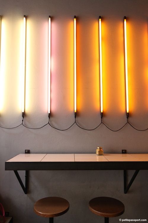

Die Kappen benötigten ein Vorschaltgerät.
Farben?
Woher wissen wir, ob die unterschiedlich farbig sind? Wenn ich mir das
Bild genau anschaue, sieht es eher nach Effekt der Kamera aus -> Beachte
den Mensch unten links.
Das oben links ist ganz einfach kalt / warm mit einem Vorschaltgerät
welches 4 Ausgänge hat.

hey, danke schonmal für die schnelle RÜckmeldung.
Verstehe ich euch richtig und ich müsste für jede Röhre eine Fassung an
die Wand schrauben?  (siehe link)
https://www.longlife-led.de/led-roehren-fassung-halter-traeger-t8-150cm-ip20.html?gclid=EAIaIQobChMI_J_xo9y52QIV5RbTCh0BTAySEAkYAiABEgLtxfD_BwE
Auf den letzten 2 Bildern sieht die Lösung sehr viel minimalistischer
aus, als wären Vorschaltgerät etc. außerhalb des Bildes installiert.
Wäre sowas möglich oder muss es immer direkt an der Röhre angeschlossen
werden?
Bezüglich unterschiedlicher Farben würde ich auf Folie in verschiedenen
Farben zurückgreifen.
Beste Grüße
Philipp
#5325768
Hallo Philipp,
üblicherweise werden die Vorschaltgeräte in der Nähe der Lampe
eingebaut. Eine Lösung mit abgesetzten Vorschaltgeräten ist technisch
möglich (habe ich auch schon im kommerziellen Ladenbau gesehen). Ob das
zulässig ist hängt wahrscheinlich vom Einzelfall ab, würde ich bei der
Konstruktion einen Fachmann zur Rate ziehen.

#5325771
Das ist viel mehr als eine Fassung. Was du brauchst ist ungefähr das:
https://www.reichelt.de/Fassungen/EL-FAS-LS-G13O/3/index.html?ACTION=3&LA=2&ARTICLE=68465&GROUPID=4141&artnr=EL+FAS+LS+G13O&trstct=pol_4
Und davon 2 Stück pro Röhre. Außerdem ein geeignetes elektronisches
Vorschaltgerät - bzw. mehrere. Handelsüblich sind Vorschaltgeräte für 1,
2 oder 4 Röhren. Dabei ist zu beachten, daß die Fassung zur Röhre passen
muß (es gibt verschiedene Röhrendurchmesser) und das Vorschaltgerät muß
zur Leistung der Röhren passen. Die Verdrahtung führt Spannung analog
der Netzspannung, muß also entsprechend gut isoliert sein. Es gehen zu
jeder Röhre 4 Drähte vom Vorschaltgerät (zwei zu jedem Ende der Röhre).
Eventuell ist alles auf einer (Gipskarton-?)Platte montiert und
wesentliche Teile befinden sich auf der Rückseite.
Huch. Was soll das denn werden?

Ja, das EVG hat immer 4 einzelne Zuleitungen, 2 zu jedem Ende der
Röhren.
http://www.tridonic.com/ch/download/data_sheets/DS_PC_T5_PRO_lp_14-35W_xitec_HE_de.pdf
Seite 5/5
Es gibt lediglich EVGs, die gleichzeitig bis zu 4 Röhren handhaben
können.
Type "PC 1" bis "PC 4".
