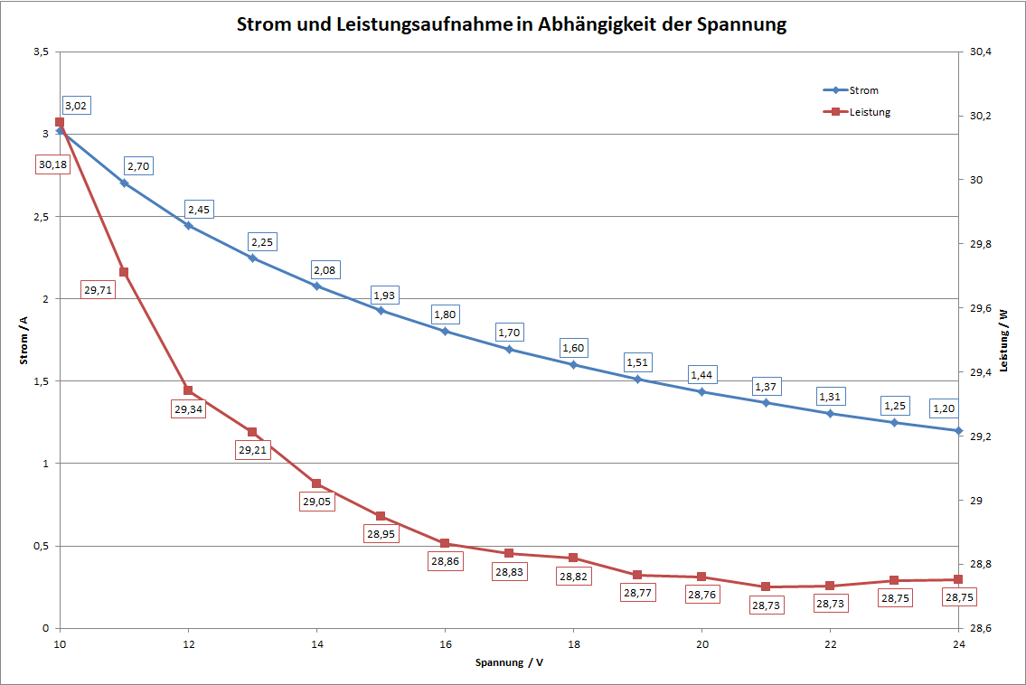

Hey,

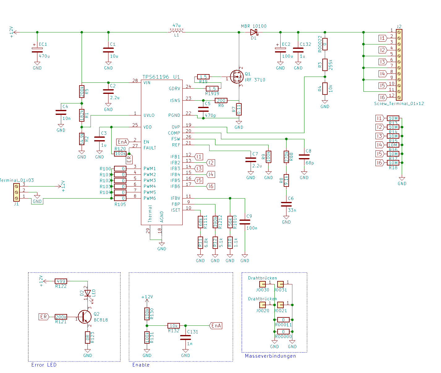

ich habe mit dem TPS61196 eine Treiberplatine für 6 LED-Stränge gebaut.
Der IC beinhaltet grob einen Aufwärtswandler und 6 Stromsenken.
Meine Auslegung ist wie folgt:
Eingangsspannung: 12 V
(maximale) Ausgangsspannung: 72 V
Strom pro Senke: 65 mA
LEDs pro Strang: 24
LED-Stränge: 6
Schaltfrequenz: 400 kHz
L: 47 uH; 4,6 A; 70 mOhm
D: MBR 10100 (100 V; 0,7 V; 10 A)
Q: IRFP 4310Z
Laut Datenblatt ist ein Wirkungsgrad von etwa 90 % zu erwarten.
Meine Messungen zeigen, dass die Spannung über die LED-Stränge etwa 69 V
beträgt und ein Strom von 67 mA fließt.
Am Eingang fließt bei einer Spannung von 12 V ein Strom von 2,88 A. Bei
16 V reduziert sich der Strom auf 2,0 A.
Daher schätze ich den Wirkungsgrad auf:
n(@12 V) = (6 * 69,6 V * 0,067 A) / (12 V * 2,88 A) = 81 %
n(@16 V) = (6 * 69,6 V * 0,067 A) / (16 V * 2,00 A) = 87 %
Die Schaltung funktioniert soweit einwandfrei und mir scheint, dass die
Verlustleistung "nur" am Mosfet abfällt - ansonsten mag ich keine
nennenswerte Erwärmung der Komponenten feststellen..
Ist bei 12 V Eingangsspannung nicht mehr Wirkungsgrad zu erzielen, ist
meine "Abschätzung" hanebüchen, eines der Bauteile ungeeignet oder die
Schaltfrequenz zu hoch?
- wäre ein IRF 3710 Mosfet besser geeignet?
- Schaltfrequenz mal Richtung 200 kHz einstellen?
Ich bin unsicher welche Eigenschaften des Mosfets am meisten zum Tragen
kommen. Ich habe als "wichtigstes" Kriterium RDS(on) festgelegt. Ich
vermute aber, dass Kapazität und Geschwindigkeit nicht ganz unwichtig
sind..
Ich würde mich über Tipps und Anmerkungen freuen. Mein erster Schritt
wäre die Variation der Schaltfrequenz.
Viele Grüße
Daniel

von Daniel H. (danyag)
eta ad absurdum? schrieb:
> Was wäre denn Deine Wunschvorstellung
Ich habe ~ 90 % als vermeintlich realistische Möglichkeit angestrebt.

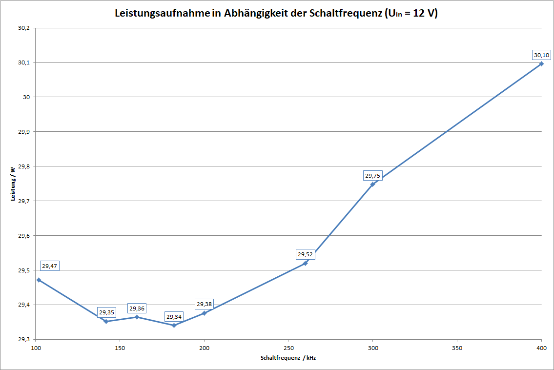

In der Zeit zwischen meinen Posts habe ich einige Modifikationen
getestet.
Die Verringerung der Schaltfrequenz von 400 kHz auf 200 kHz hat bei 12 V
den Eingangsstrom auf 2,65 A reduziert. Bei 100 kHz habe ich einen Strom
von 2,57 A gemessen. Die Induktivität hat sich allerdings rasch erwärmt.
Zusätzlich habe ich den Mosfet von IRFP 4310Z zu IRF 3710 getauscht.
Dies hat den Wirkungsgrad nochmals leicht verbessert.
Momentan ergeben sich folgende Werte bei 200 kHz:
n(@12 V) = (6 * 69,6 V * 0,067 A) / (12 V * 2,565 A) = 91 %
n(@16 V) = (6 * 69,6 V * 0,067 A) / (16 V * 1,871 A) = 93 %
Mit den Werten bin ich zufrieden. Etwaiges Verbesserungspotenzial möchte
ich natürlich trotzdem nicht ungenutzt lassen.
Durch geringe Anpassungen konnte ich den Wirkungsgrad noch leicht auf
fast 92 % steigern. Ich vermute, dass bei 12 V Versorgungsspannung damit
das Mögliche ziemlich ausgeschöpft ist.

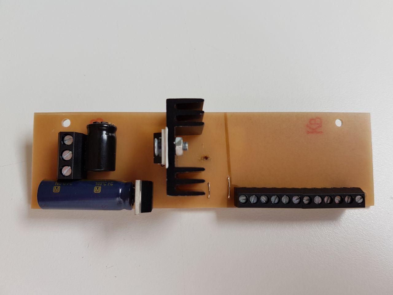

Mir bereitet allerdings die Wärmeentwicklung Unbehagen. Der Mosfet ist
an einem kleinen Kühlkörper, der geschätzt ~65 °C warm wird, was wohl
unkritisch sein sollte.
Die Schottky-Diode im TO-220 Gehäuse hat keine zusätzliche Wärmeabfuhr
und wird ähnlich warm - was mich wundert.
Die Induktivität hingegen wird recht heiß. Meine Finger sind jedenfalls
nach ein paar Sekunden spürbar unzufrieden der Wärmeabfuhr zu dienen..
Deutet das daraufhin, dass die Schaltung - das heißt die Induktivität -
am Limit läuft?
- Wie kann ich überprüfen oder messen ob der Regler innerhalb der
Spezifikationen arbeitet und einem Dauerbetrieb sicher standhalten wird.
- Gibt es eine Möglichkeit die Induktivität - außer durch einen
erzwungenen Luftstrom - zu kühlen?
Viele Grüße
Daniel
von der schreckliche Sven (Gast)
Die Induktivität gerät wohl schon in die Sättigung.
Eine Leistung von ca. 30 Watt macht eigentlich keine besonderen
Kühlmaßnahmen notwendig. Was bei Dir schiefläuft, kann aus der Ferne
keiner wirklich beurteilen, zumal Deine Info sehr, sehr spärlich
ausfällt:
Also:

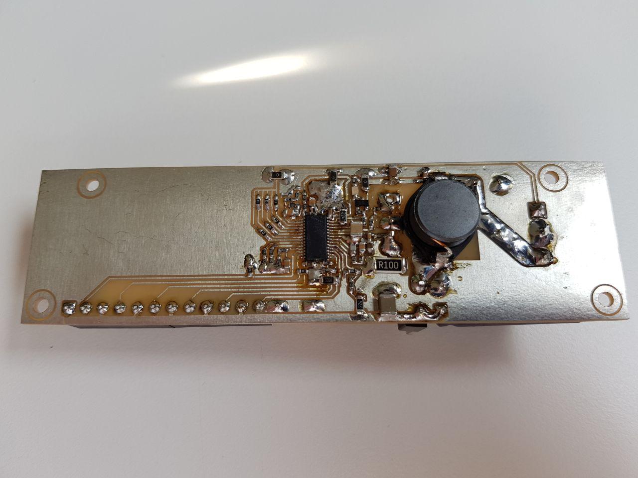

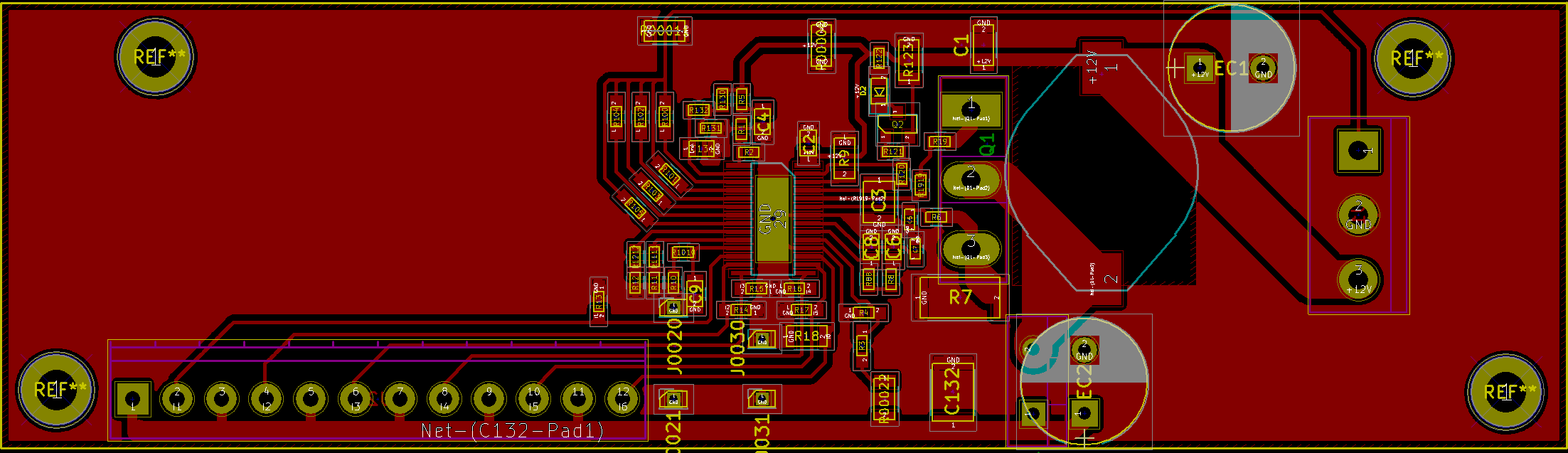

Schaltplan posten, aber nicht aus dem Datenblatt, sondern was Du
wirklich gebaut hast, und aussagefähige Fotos dazu.
Das fürchte ich - nachdem was ich gelesen habe - auch. Den Rechnungen
und dem Datenblatt der Induktivität nach, sollte eigentlich noch
Spielraum bestehen. Ich habe einen Spitzenstrom von 3,24 A berechnet.
Sofern ich das Datenblatt der Induktivität richtig interpretiere, ist
eine Erwärmung dann allerdings "normal".
Ich hänge die Unterlagen an.
> Die Induktivität ist doch hoffentlich keine Entstördrossel mit
> Eisenpulver-Ringkern.
Angegeben ist sie als "SMD Power Inductor" - ich denke die ist schon für
den Anwendungszweck geeignet.
> Alle genauen Bauteil-Typen
Induktivität
L1: L-PISR 47µ
L = 47 uH
f_l = 0,1 MHz
SRF = 8 MHz
DCR = 0,07 Ohm
I_sat = 4,6 A
I_sat_deltaT (bei maximaler Erwärmung um 40 K) = 2,7 A
Ausgangskondensator
EC2: FC-A 100U 100B
C = 100 uF
U_max = 100 V
I_ripple = 698 mA
Impedanz (bei 100 kHz) = 0,15 Ohm
Schottky-Diode
D1: MBR 10100
U_RRM = 100 V
U_F = 0,7 V
I_F = 10 A
I_R = 6 mA
I_FSM = 150 A
Mosfet
Q1: IRF 3710
U_DS = 100 V
I_D = 57 A
R_DS(on) = 0,023 Ohm
Q_g = 130 nC
C_iss = 3,13 nF
Hoffe es sind alle nötigen Informationen enthalten.
Da hast Du den Salat.
Ist das denn für die Funktionalität schlimm? Als Maximaltemperatur ist
125 °C angegeben. Wo könnte ich eine etwas geeignetere Induktivität
kaufen, die von der Bauform passt?
von Bernhard D. (pc1401)
Noch etwas, was mit dem eigentlichen Schaltregler nichts zu tun hat: Die
Ansteuerung der Error LED ist obskur.
Insgesamt 300k Basisvorwiderstand bei 12 V, um 20 mA zu schalten, sind
viel zuviel. In diesem Fall sollte man den Transistor in die Sättigung
fahren, und deutlich knackiger ansteuern, mit bis zu 1/10 des
Kollektorstromes.
20 mA LED-Strom sind für heutige Typen ebenfalls sehr großzügig, da
dürfte man mit weniger auskommen.
Gruß,
Bernhard
Ja klar. Denn es ist zu erwarten, daß die Induktivität in die Sättigung
gerät, was einen steilen Stromanstieg bedeutet. Der Mosfet wird zwar
rechtzeitig abgeschaltet, bevor was Schlimmes passiert, aber der hohe
Spitzenstrom ist für alle Beteiligten eine große Belastung. Bis Du für
die Induktivität geeigneten Ersatz gefunden hast, kannst Du R7
vergrößern, um die Spulensättigung zu vermeiden.
> Kollektorstromes.
Ich habe mich erst nachträglich entschieden die LED mit einen geringeren
Strom anzusteuern. Einen gut passenden Vorwiderstand hatte ich aber
leider nicht mehr. Daher hatte ich kurzerhand den Basisstrom minimiert.
Ist das arg "unelegant" oder beeinträchtigt das die Funktion?
- bei den geringen Strömen sollte der Transistor doch keine Problem
haben, oder?
Ok.. wie ist das Datenblatt denn zu verstehen?
- Ich bin ursprünglich von einem Sättigungsstrom von 4,6 A ausgegangen.
Erst in einem zweiten Datenblatt habe ich den Wert in Kombination mit
dem Temperaturanstieg entdeckt. Ist 4,6 A eine "unseriöse Werbezahl"
oder habe ich das falsch verstanden?
> Bis Du für
Schafft der Regler denn dann noch die geforderte Ausgangsleistung? Mit
R7 = 0,1 Ohm wird der maximale Spulenstrom auf 4 A begrenzt. Sollte ich
~ 0,15 Ohm nutzen und den Strom auf 2,7 A begrenzen?
Die verfügbare Ausgangsleistung ist natürlich weniger.
Das mit der Stromangabe bei Induktivitäten ist vergleichbar mit der bei
Mosfets. Gilt für 25 Grad Celsius. Ist leider total Praxisuntauglich.
von Dieter (Gast)
Für I_Last 2,7A Mittelwert läge die Stromspitze (Stromdreiecke Lade- und
Entladephase) der Spule bei dem doppelten, d.h. 5,4 A.
Da die Spule noch warm werden kann, sollte zur Sättigung noch 30%
Reserve sein. Der Ohmische Widerstand sollte bei den 5.4 A auch noch
nicht so stark zu buche schlagen.

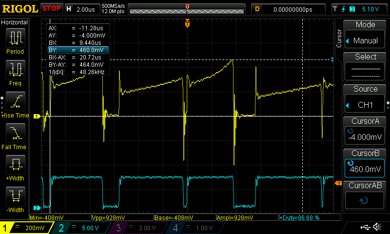

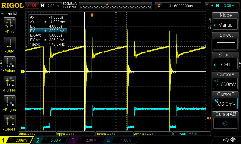

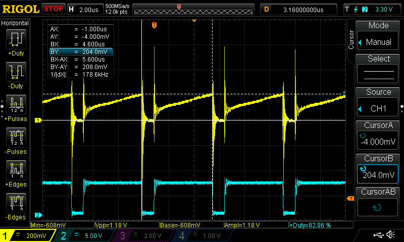

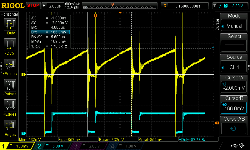

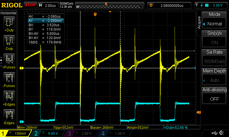

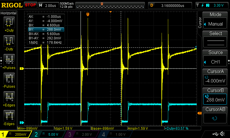

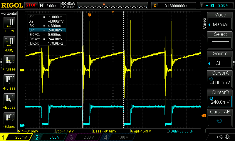

Ich habe mal den Spannungsverlauf an Gate und Source des Mosfets
untersucht. Die 6 Bilder zeigen das Tastverhältnis und den Spulenstrom
durch die Spannung über R7 bei verschiedener Belastung des Ausgangs.
Nur den quasi linearen Teil betrachtend ergibt sich bei den folgenden
Ausgangsströmen ein jeweiliger Strom durch die Induktivität von:
66 mA --> 1,2 A (120 mV)
132 mA --> 1,68 A (168 mV)
198 mA --> 2,08 A (208 mV)
264 mA --> 2,44 A (244 mV)
330 mA --> 2,92 A (292 mV)
396 mA --> 3,36 A (336 mV)
Ist die Betrachtung korrekt und sehen die Schaltvorgänge "in Ordnung"
aus?
- deuten die Spikes auf ein Problem hin?
- deutet der sprunghafte Stromanstieg beim Schaltvorgang auf ein Problem
hin?
Ich freue mich über jeden Hinweis zur Interpretation der Oszillogramme.
mh.. sofern die mögliche Ausgangsleistung soweit sinkt, dass ich nicht
mehr alle LEDs versorgen kann, könnte ich auch gleich LEDs abklemmen.
Oje. Das war mir für die Induktivität leider nicht bewusst. Dann freue
ich mich was dazu gelernt zu haben. ;)
> Reserve sein.
Muss die Induktivität für diese Stromspitzen ausgelegt sein?
Das heißt meine Induktivität sollte einen Sättigungsstrom von etwa
3,4 A * 1,3 = 4,42 A oder sogar 2* 3,4 A * 1,3 = 8,84 A haben?
Ja, und zwar auf ein Problem mit dem Oszilloskopieren.
Diese extremen Spikes sind nicht real.
Eine Spulensättigung ist nicht zu erkennen. War die Spule kalt oder
heiß?
Dieter ging bei seiner Betrachtung davon aus, daß sich die Induktivität
während jeder Schaltperiode vollständig entmagnetisiert. Das ist nicht
der Fall. Es ist gut zu erkennen, daß der Stromanstieg nicht bei Null
beginnt. Dadurch ist der Spitzenstrom nicht so hoch.
Was ich seltsam finde:
Zuerst das:

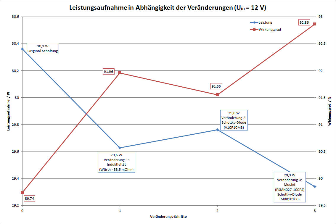

Und dann das:
Wirkungsgrad und Verlustwärme sind beide gestiegen. Wie geht das?
Wo könnte denn das Problem liegen?
- ich habe den Tastkopf direkt am Beinchen des Mosfets angeschlossen und
möglichst nahe dazu Masse verbunden.
> heiß?
Die Spule war zu diesem Zeitpunkt sehr warm, aber noch nicht "heiß".
> Das ist nicht
Ah.. das ist gut zu wissen. Ich war mir nicht ganz sicher.
Tut mir leid, dass das missverständlich bis unlogisch ist. Ich habe zu
dem Zeitpunkt nur kurze Testbetriebe versucht, die nicht länger als 1
Minute waren. In der Zeit war keine merkliche Erwärmung festzustellen.
Nach 2 Stunden Betrieb unter Volllast wird die Induktivität dann doch
recht heiß.
Die Gesamt-Leistungsaufnahme ist sogar weiter gesunken und liegt bei
30,1 W.

Ich habe versucht die Induktivität möglichst "frei" anzuordnen und
gleichzeitig die Leiterbahnen kurz zu halten. Verursacht eine Kopplung
des Streufelds in meiner Schaltung vermeintliche Probleme?
Möglichst frei anzuorden, d.h. gut gemacht!
Freut mich, dass das Layout nicht ganz falsch zu sein scheint :).

Um mal ein besseres Gefühl für Schaltregler zu bekommen, habe ich ein
wenig "rumgespielt". Das angehängte Bild zeigt das Oszillogramm bei
Nutzung einer Induktivität mit 68 uH, die nur für 1,5 A spezifiziert
ist. Kann man am schneller zunehmenden Anstieg des Stromflusses
erkennen, dass die Induktivität in die Sättigung gerät?
Die Schaltung arbeitet hier wohl auch nicht mehr einwandfrei, da der
maximal zulässige Spulenstrom überschritten wird, sodass der Treiber-IC
abschaltet.
- das wäre jetzt meine Interpretation
Das ist offensichtlich.
Daß sich der Ferritkern erwärmt, ist nicht zu vermeiden. Diese SMD
Induktivitäten sind ein Kompromiss. Da der Kupferlackdraht beim Wickeln
beschädigt werden kann, wird ein nichtleitendes Ferrit verwendet.
Richtige Power-Ferrite sind dagegen leitfähig und benötigen deshalb
einen Spulenkörper und zwei Kernhälften, was zu einem größeren und
teureren Aufbau führt.
Die kleine Induktivität, die Du verwendest, wird schon hart an der
Grenze betrieben, was die Verluste in die Höhe treibt. Allerdings wird
das Teil mit einem Watt schon so heiß, daß Du Dir die Finger verbrennst.
Ich denke auch, daß die Induktivität von Coilcraft besser wäre.
Was den Mosfet und die Schottkydiode angeht, da muß man nicht mit
Kanonen auf Spatzen schießen. Schottkydioden haben zwar keine trr, aber
eine Parallelkapazität, auf die man bei 200 kHz schon Rücksicht nehmen
muß. Als Mosfet empfehle ich Optimos von Infineon (IPP...).
Aber Du erreichst schon einen Wirkungsgrad von über 90%. Und 2,5 Watt
machen bei dem kleinen Aufbau schon spürbar Wärme.
Danke für die Erklärung. Das ist gut zu wissen!
Gut. Mal schauen, ob ich die bekomme. Alternativ habe ich gerade noch 2
andere Induktivitäten rausgesucht.
Bei meiner Bestellung der Bauteile war die Auswahl begrenzt. Das war
quasi die einzige Schottky-Diode, die die Anforderungen erfüllt hat.
Für einen Austausch von Mosfet, Diode und Induktivität hätte ich
folgende Komponenten im Sinn:
Mosfet:
1. STF25N10F7
U_DS = 100 V
I_D = 25 A
R_DS(on) = 0,035 Ohm
Q_g = 14 nC
C_iss = 920 pF
t_r = 14 ns
t_f = 4,6 ns
oder
2. IPP16CN10N G
U_DS = 100 V
I_D = 53 A
R_DS(on) = 0,0165 Ohm
Q_g = 13 nC
C_iss = 2420 pF
t_r = 14 ns
t_f = 7 ns
Schottky-Diode:
SS5P10-M3/86A
U_RRM = 100 V
U_F = 0,649 V
I_F = 5 A
I_R = 5 mA
I_FSM = 150 A
C_j = 130 pF
Induktivität:
Würth WE-HCI SMD Induktivität Drosselspule mit Mangan Zink Ferrit-Kern
geschirmt, 47 μH / ±20%, 7,5MHz 6,8A / 74435574700
L = 47 uH
f_res = 7,5 MHz
DCR = 0,0335 Ohm
I_sat = 7,0 A
I_R (50 K) = 6,8 A
Wären die Bauteile eine gute Wahl oder habt ihr noch einen besseren
Tipp?
von Kevin K. (nemon) Benutzerseite
Mit dem genannten STF25N10 wirst du auch ca. 700 mW weniger
Verlustleistung im FET haben, da das COSS sehr viel kleiner ist. Diese
Kapazität über Drain und Source wird bei jedem Sperren vom FET mit der
angelegten Spannung aufgeladen. Die darin gespeicherte Energie verheizt
du beim Durchschalten in der Drain-Source-Strecke, da du den
D-S-Widerstand parallel zu der Kapazität schaltest und diesen entlädst.
Den Mosfet bekomme ich leider doch nicht so einfach, sodass ich nochmals
umdisponiert habe. Ich habe jetzt diesen bestellen können:
PSMN027-100PS
U_DS = 100 V
I_D = 37 A
R_DS(on) = 0,021 Ohm
Q_g(tot) = 30 nC
Q_gs = 8 nC
C_iss = 1624 pF
C_oss = 115 pF
t_r = 11,4 ns
t_f = 8,9 ns
Sofern ich richtig interpretiert und gerechnet habe, sollte der ähnlich
gut geeignet sein. - Hoffe ich :).
Dieter schrieb:
> Die Spule ist besser so weit ich das sehe.  Der 9A Typ waere interessant
> als Vergleich, dass sich vom Wirkungsgrad kaum mehr etwas aendert.
Den Vergleich fände ich auch sehr interessant, aber die wäre bzgl. ihrer
Baugröße nur provisorisch zu platzieren. Ansonsten war ich geneigt
folgender Induktivität eine Chance zu geben:
Würth Elektronik WE-HCF  SMD 2013  47 µH / 12.2 Ω  12 A  7443634700
Die ließe sich aber leider kaum unterbringen. Ich denke und hoffe, dass
die zuvor genannte Induktivität zusammen mit anderem Mosfet und anderer
Diode genügend Verbesserung für einen sicheren Langzeitbetrieb bringen.
Ich berichte - bei Interesse - gerne von den Ergebnissen, wenn die neuen
Komponenten verbaut sind.
Ich melde mich mit neuen Ergebnissen zurück. Die größte Verbesserung des
Wirkungsgrads hat die neue Induktivität (Würth 33,5 mOhm) gebracht. Der
Austausch der Schottky-Diode hat diesen hingegen leicht verringert,
sodass ich wieder zurückgebaut habe. Der neue Mosfet hat nochmals
leichte Verbesserungen gebracht.
Um die Datenlage präsentieren zu können, habe ich ein paar Messreihen
durchgeführt.
1. Änderung der Schaltungsbauteile
2. Bei 12 V Eingangsspannung: Variation der Schaltfrequenz
3. Bei 182 kHz Schaltfrequenz: Variation der Eingangsspannung
Das Ergebnis der Mühen ist eine Verbesserung des Wirkungsgrads von etwa
89,7 % auf 92,9 % - bei aktuellen Messungen. Dies entspricht "nur" 1 W
Differenz bei der Leistungsaufnahme, aber die thermische Belastung ist
dadurch spürbar verringert worden.
Sofern keine weiteren Anmerkungen oder Fragen bestehen, wäre ich hiermit
vorerst fertig.
Vielen Dank für eure Hilfe!
Die Verluste von 3 auf 2 Watt verringert, das ist ein deutlicher Gewinn.
Vielen Dank für die ausführliche Rückmeldung, das war eine echte
Fleißarbeit!
