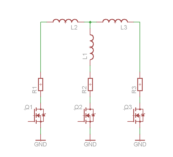

ich möchte einen BLDC Motor als einstellbare Bremse für eine Art
Prüfstand nutzen. Soll heißen der Motor wird angetrieben und ich möchte
ein Drehmoment einstellen können. Das ganze im Bereich 24-48V und max
500W. Die Leistung soll verheizt werden.
Nun habe ich dafür nix fertig gefunden. Wenn jemand da was passendes
findet wäre das super.
Ein einfacher Aufbau könnte ja sein wie im Bild. Die Mosfet werden mit
PWM angesteuert und die Widerstände R1 bis R3 verheizen die Leistung
(300W 1R).
Durch das schnelle Abschalten der Induktivitäten wird die Spannung über
den Mosfets ansteigen und diese grillen. Da der Strom durch die Mosfets
in beide Richtungen fließen wird ist das mit einer Freilaufdiode nicht
so einfach.
Bleibt eigentlich nur ein Snubber? Damit hab ich keine Erfahrung. Muss
dieser über den Mosfet? welche Werte für C und R sollte ich da als
Einstieg wählen bei 2kHz Schaltfrequenz?

Ich würd die Generatorspannung erstmal mit einer 3-Phasenbrücke
gleichrichten. Dann hat man es nur noch mit Gleichstrom zu tun. Diese
würd ich dann mit einer einstellbaren Last geziehlt kurzschließen.
MfG Klaus
> MfG Klaus
Würde ich auch so machen.

4 Quadrantensteller (mit Netzrückspeisung) wäre hier wohl der Overkill.
Dreiphasengleichrichter würde ich auch empfehlen. Funktioniert aber nur
beim BLDC-Motor mit Permanentmagneterregung (wäre bei den meisten
gegeben).
Eine Einschränkung gibt es aber noch, dass dies erst ab einer
Mindestdrehzahl funktioniert. Ein Motörchen, das bei 12V 12000U/min
habe, klappt die Bremsung erst, wenn der die Schwellspannungen der
Dioden überschritten wurden. In dem Falle ca. insgesamt 2V, dh hier ab
2000 U/min.
Das Drehmoment korreliert mit dem Strom. Somit müßtest Du eine regelbare
Konstantstromlast bauen. Vielleicht wäre eine PWM-gesteuerte
Kurzschlusslast noch eine Möglichkeit.

danke für die Tipps. Ich werde das jetzt mit dem Gleichrichter und einem
großen Schiebewiderstand testen.
Da der Motor auch sensoren hat, wäre es relativ einfach einen aktiven
Gleichrichter zu bauen. Einen ESC habe ich ja. Dort könnte ich die
Sensoren einlesen und die Mosfets entsprechend einschalten.
Die 4Q Steller die ich gefunden habe sind nicht dafür geeignet dauerhaft
und einstellbar im Generatorbetrieb zu arbeiten. Wenn jemand da einen
Tipp hat...
Theoretisch könnte man ja mit einem 4Q Steller auch ein hohes
Bremsmoment bei kleinen Drehzahlen erzeugen.
