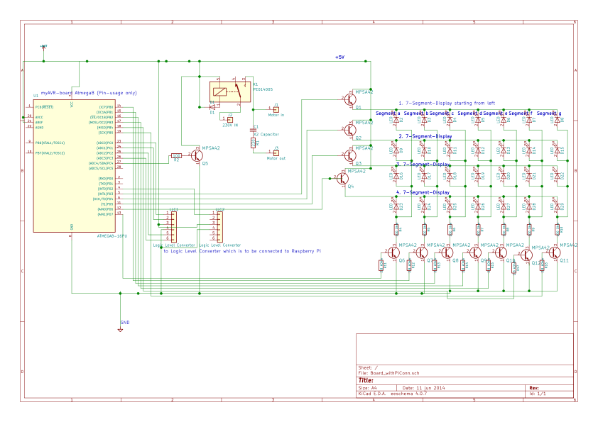

Szenario ist folgendes:
Ein ATmega8-Board steuert mit Hilfe eines Transistors ein Relais, mit
welchem 2 230V Geräte (Angabe früher war Fehler meinerseits)
an&ausgeschaltet werden. Der ATmega8 erhält vom Raspi (mit Logic Level
Convertern zwischendrin) seine Befehle. Bis auf die 2 230V Geräte ist
alles incl 230V Netzteil in einem Raum von circa Schuhkartongröße
untergebracht. Als der Pi durch war, waren ein paar 230V Leitungen
(allesamt ungeschirmt, die Last dieser kann dank Geräte bis zu 2A
betragen) den Leitungen zum Logic Level Converter sehr nah (Luftlinie
>2mm). Diese funktionieren aber nach wie vor. Der Pi ist tot, beim
Einstecken erhitzt sich die CPU enorm, die 3,3V Pins geben nur 1,3V aus
und sonst passiert garnichts.
Grafiken folgen später!

Wie schaut die Schaltung für das Relais aus? Freilaufdioden? Wahrscheinlich hast du dir über den USB-Port den Raspberry gekillt.
Im Anhang der Schaltplan der ATmega8-Schaltung incl Motorenanschlüsse (230V). Der Logic Level Converter ist einer von Sparkfun und wird direkt an den Pi angeschlossen (an die 3,3V GPIO etc)
#5327195
Die Schaltung kann so unmöglich funktionieren. Sie ist voller Fehler. Außerdem fehlt der wichtigste Teil: Der Raspberry Pi, dessen Verbindungen und die Stromversorgung. Und was ist mit dem Foto? Dieser Thread ist ganz sicher mal wieder eine typische Freitags-Verarsche.
#5327209
Stefan U. schrieb: > Die Schaltung kann so unmöglich funktionieren. Sie ist voller Fehler. einer davon reicht doch schon, nämlich der von Q5 bis zu seiner Durchschaltung .... "es müsen aber die Stromleitungen gewesen sein" .... warum wohl nur die .... "weil mit dem Rest in der Schaltung kenn ich mich aus" ... meinte er!?

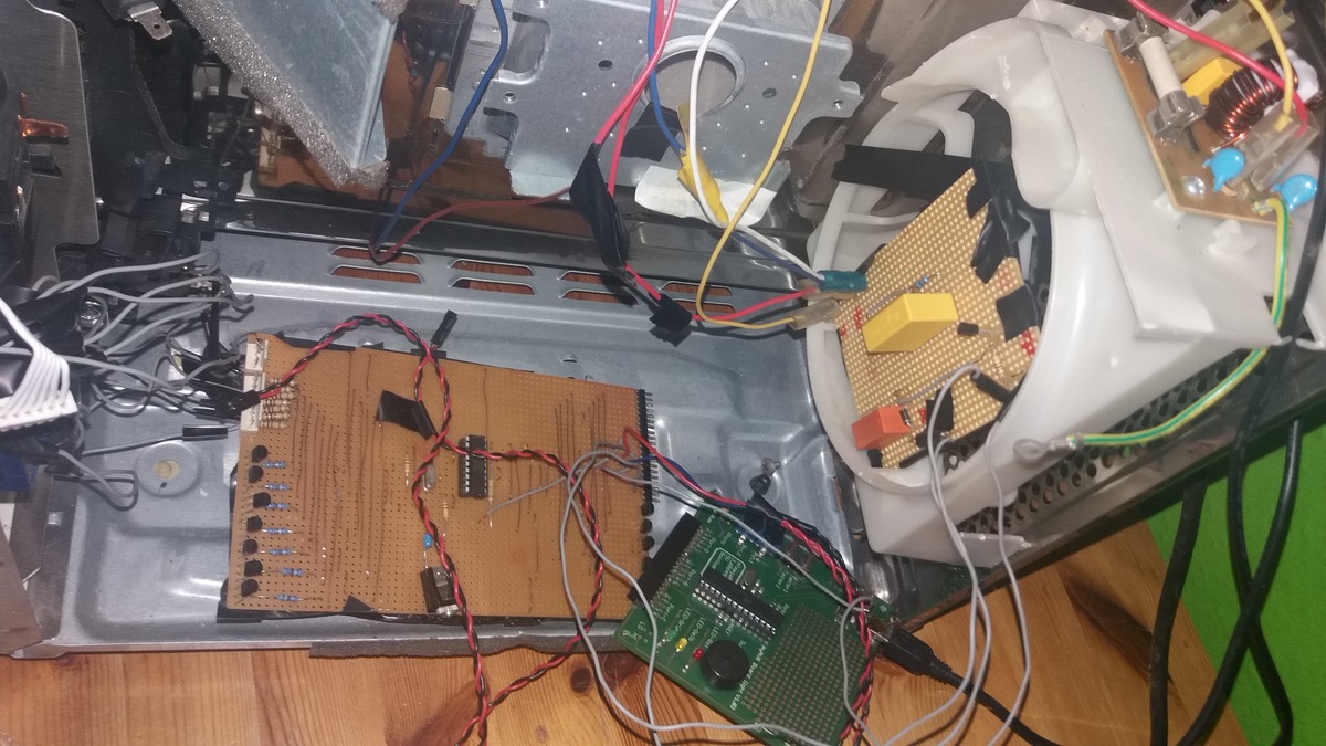

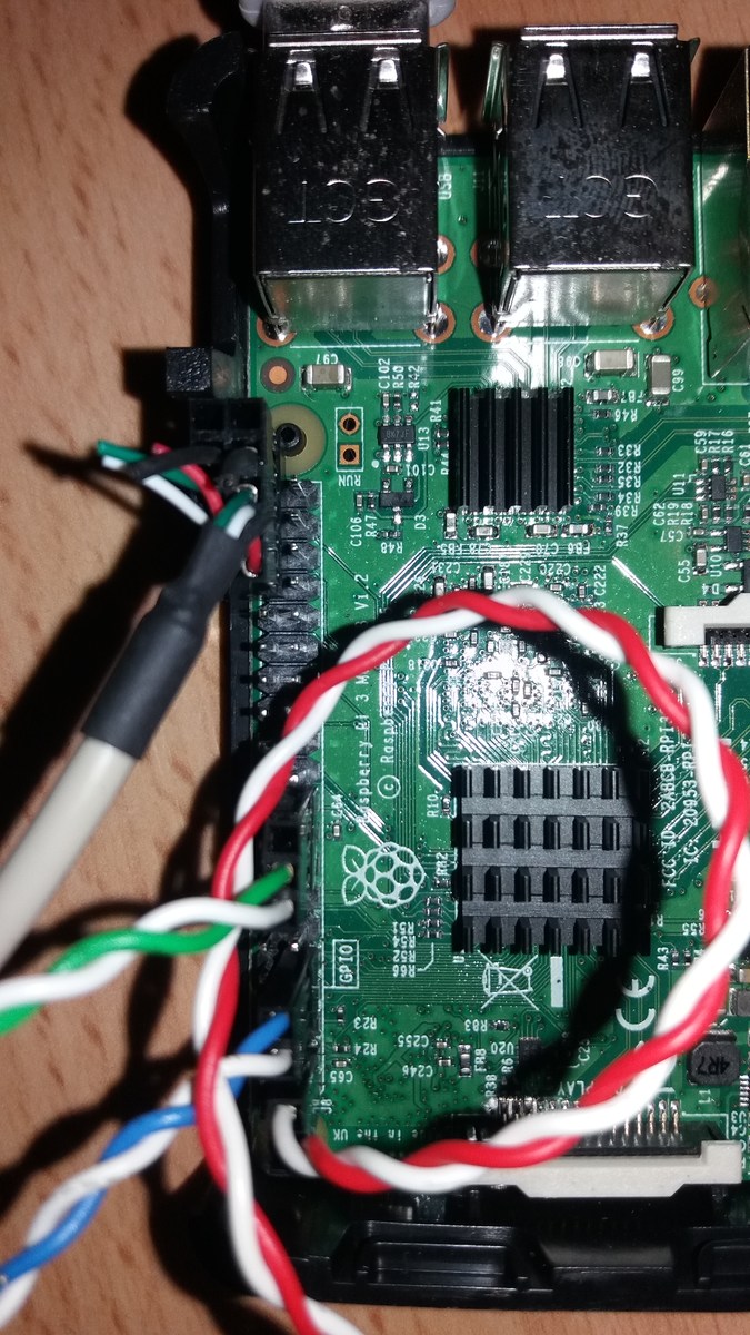

Ich merk gerade, im abgebildeten Plan sind die LED's verkehrt herum. Der Pi wurde durch ein 5V 2,5A fähiges micro USB Netzteil betrieben, welches nach wie vor intakt ist. Fotos siehe Anhang. In den Fotos sind wohl Pi und Atmega8 nicht mehr verbunden, da diese Fotos nach dem Unglück entstanden und ich meine Elektronik nicht erneut Risiken aussetzen wollte (Ersatz-Pi)
Kaito C. schrieb: > im abgebildeten Plan und Q5 schliesst +5V und GND kurz
#5327279

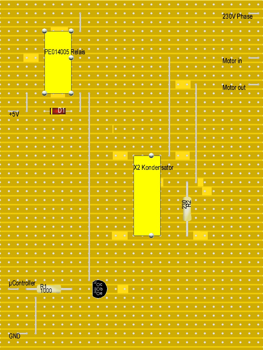

Ich sehe gerade, dass meine Zeichnungen inkorrekt sind und das gelötete nicht wiederspiegeln. Hier das Relay korrigiert.
Kaito C. schrieb: > Bis auf die 2 230V Geräte ist > alles incl 230V Netzteil in einem Raum von circa Schuhkartongröße > untergebracht. Dann kann der auch am Hitzetod gestorben sein. Joachim B. schrieb: > und Q5 schliesst +5V und GND kurz Und die andere Seite vom Relais liegt direkt neben Motor out, also 230V. Das ist kein ausreichender Isolationsabstand und eine mögliche Todesfalle.
