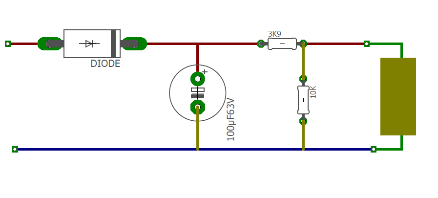

von René H. (mumpel)
Der Andere schrieb:
> o--->|---+---3K9-+---o
> Ue      100µ    10k   Messgerät
> o--------+-------+----o
Wie genau muss ich das jetzt löten? Ich nehme jetzt mal an "100µ" ist
der Kontensator und "10k" ein Widerstand. "3K9" ist was?
Bis ich den Gleichrichter fertig habe könnte ich den Testaufbau auch
komplett auf den 12VDC-Anschluß hängen. Vorübergehend könnte das
reichen. Möchte ich aber nicht dauerhaft so lassen.
von Dirk J. (dirk-cebu)
René H. schrieb:
> "3K9" ist was?
3,9k
von Der Andere (Gast)
@ Rene:
Sorry ich hatte deine Frage übersehen:
René H. schrieb:
>> o--->|-
Das " >| " Symbol soll eine Diode darstellen. Man kann eine kleine
Shottky nehmen aber bei der genauigkeit die du haben möchstest reicht
eine Standarddiode 1N4148 oder auch eine 1N4001 oder ähnlich.
Das ">" ist die Anode, der senkrechte Strich die Kathode der Diode.
Die 100µF ist ein gepolter Elektrolytkondensator, nimm die 40V
Ausführung, dann nist du sicher. Der Pluspol kommt Richtung Diode.
Du kannst dafür auch ein 220µF Elko nehmen. Wichtig ist eine 40V
Ausführung und keine 25V. Bei 16V-AC bist du schon recht nahe an 25V, da
der Trafo im Leerlauf deutlich mehr als 16V haben könnte und der
Spitzenwert ca. 1,4 mal so hoch ist wie die effektive Wechselspannung.
Das Ganze stellt eine Spitzenwertgleichrichtung dar mit anschliessendem
Spannungsteiler 1,4 : 1.
Das kommt ziemlich gut hin.
3k9 ist ein Widerstand 3,9kOhm

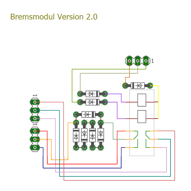

Ich habe ein Test- und Prüfboard. Auf diesem ist eine Signalschaltung
mit Relais, inklusive Bremsmodulen. Und den "Stromunterschied" zwischen
eingeschaltetem und ausgeschaltetem Bremsmodul möchte ich am Messmodul
demonstrieren (anzeigen). Also nur zur Demonstration, nicht zum
dauerhaften aktiven Einsatz vorgesehen. Fahrzeuge sind da nicht drauf.

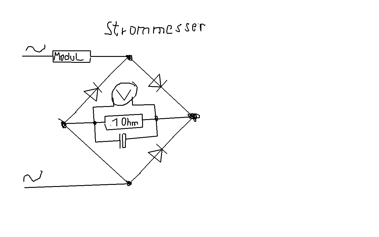

von juergen (Gast)
Mit 30 Euro gar nicht mal so billig, so ein Einbauinstrument!
Ich habe mal eine Skizze gemacht, wie ich an die Sache herangehen würde.
Das Instrument muß ein empfindlicher Spannungsmesser sein! (wenig mV
eingangsseitig)
An R(Shunt) den Spannungsmesser anschließen.
Bei einer Si-Brücke gibt es 1,4V + etwas Spannungsverlust am Widerstand.
Schottky-Dioden wären eventuell besser?
Ich weiß nicht, ob das für die Demo reicht.
Wenn du die Eingangssspannungswerte des Spannungsmessers mitteilst
und den zu erwartenden Strom, wird dir sicherlich hier sehr schnell
jemand die erforderlichen Werte für den Widerstand ausrechnen.
Gruß Jürgen
Liebes Lieschen... schrieb:
> Was hast Du gegen den Vorschlag von @Der Andere?
Ich verstehe diese Skizze nicht. Ich kann zwar Schaltpläne lesen, aber
keine Skizzen.
Das ist aber kein "üblicher Schaltplan" wie ich ihn kenne.
Strich-Punkt-Zeichnungen in Schaltplänen kenne ich nicht. Was bedeutet
Ich möchte schon den Spannungsunterschied aufzeigen (Bei ausgeschalteten
Bremsmodul laufen 16VAC durch, bei eingeschalteten Bremsmodul je nach
Anzahl der Dioden entsprechend weniger).
Natürlich könnte ich auch einfach ein Wechselspannungs-Messgerät nehmen.
Ich möchte aber trotzdem lernen so einen Gleichrichter mal selber zu
bauen.
> Würdest Du alle Teile / Komponenten via Datasheet ...
In meinem Layout sind schon alle Bauteile drin. Das sind 5 Dioden
(Bremsmodul) und ein Relais (mit drei Schutzdioden).
Ich habe das mal in Eagle gezeichnet? Habe ich das so richtig
verstanden?
Zwei Fragen sind noch offen. Wierum muss der Elko eingebaut werden? Was
ist dann plus und was minus?

von Harlekin (Gast)
Der Elko ist richtig herum eingezeichnet. Liegt eine positive Spannung
am Eingang leitet die Diode. Somit liegt eine positive Spannung am
"oberen" Elkoanschluss. Bei einer negativen Spannung am Eingang sperrt
die Diode.
Was macht eigentlich der 10k-Widerstand? Erzeugt der keinen Kurzschluß?
Harlekin schrieb:
> Daher würde ich einen Widerstand in
> Serie zur Diode vorsehen um den Einschaltstrom zu begrenzen.
Wie hoch?
von Harlekin (Gast)
René H. schrieb:
> 1N5822
Peak forward surge current, 8.3 ms single half sine-wave
superimposed on rated load = 80A
1.41 * 16V
---------- = 0.28 Ohm
  80A
Korrekterweise müsste man noch die Strombelastbarkeit des Elkos
untersuchen.
==> einige Ohm bis einige 10 Ohm (39 Ohm ist erst ein hundertstel vom
3.9k, somit ist der resultierende Fehler im Prozentbereich)
von Harlekin (Gast)
> 3.9k, somit ist der resultierende Fehler unterhalb Prozentbereich)
von Manfred (Gast)
René H. schrieb:
> Ich wollte nicht wissen wo beim Elko plus und minus ist, sondern bei der
> Schaltung.
Auah, da fehlt ja alles an Grundlagen. Opfere mal ein paar Stunden mit
den Erklärungen unter www.elektronik-kompendium.de!
Zwei Widerstände, man nennt es Spannungsteiler:
https://www.elektronik-kompendium.de/sites/slt/0201111.htm
In Deinem Fall ergibt sich durch Gleichrichtung und Ladeelko eine
Gleichspannung, die 1,41 mal höher als der Effektivwert der
Wechselspannung ist - 10 Volt Wechsel ergeben also 14 V Gleichspannung.
Der Teiler 3k9 zu 10k rückt das einigermaßen gerade, durch verändern
eines dieser Widerstände kannst Du Deine Anzeige justieren.
Manfred schrieb:
> Ich würde mir da erstmal keine sehr großen Gedanken machen, die
> Eisenbahn kann den Strom liefern. Ich würde aber schauen, ob als
> Ladeelko nicht auch 10 oder 22µF reichen.
Der "Gleichrichter" bekommt aber nur Strom wenn ich auf einen Taster
drücke. Es liegt also kein Dauerstrom auf dem "Gleichrichter".
