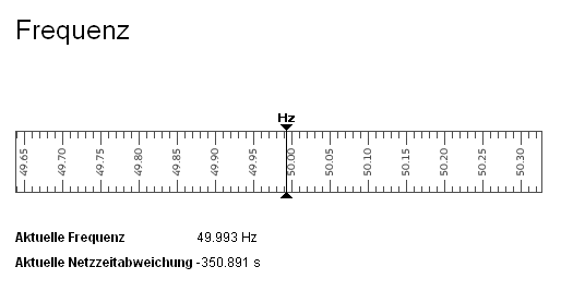

Weiß jemand, wie die derzeit riesige Abweichung ΔT der europäischen
Netzzeit von der UTC-Zeit zustande kommt:
https://www.swissgrid.ch/swissgrid/de/home/experts/topics/frequency.html
So eine große Abweichung sollte eigentlich nicht vorhanden sein und ist
durch geringe Frequenzeinbrüche alleine nicht erklärbar:

Das frage ich mich auch schon seit einer Weile. Ich habe noch zwei
netzsynchrone Uhren, so langsam muss man nachstellen. Im Moment fehlen
3.5 Minuten, die Tendenz ist seit Tagen steigend.

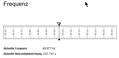

Meine Nixieuhr zeigt seit Jahren die richtige Zeit, jetzt nicht mehr...
Ich frage mich auch was das soll.
Jetzt sinds schon 3 1/2 Minuten....

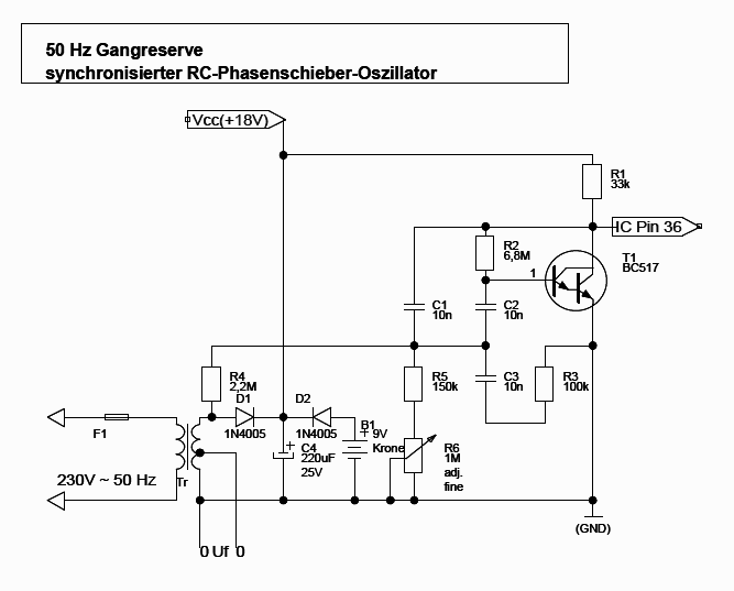

Dieses Problem hatten wir im östlichen Teil von Deutschland schon vor
fünfunddreißig Jahren.
In den Fachzeitschriften "Funkamateur" und "radio fernsehen elektronik"
wurden damals Ansteuerschaltungen beschrieben, die das 50 Hz Signal
quarzgenau erzeugen konnten.

von oszi40 (Gast)
oszi40 schrieb:
> 01.03.2018 19:10 -6 Grad
> Aktuelle Frequenz    49.991 Hz
> Aktuelle Netzzeitabweichung    -324.077 s
Fr. 02.03.2018 17:30 -3 Grad
Aktuelle Frequenz    49.978 Hz
Aktuelle Netzzeitabweichung    -350.955 s
http://energyviews.de/16490/frequenzschwankungen-im-stromnetz-nicht-gaussverteilt
Im Link oben liest man, daß jetzt der Stromhandel jede Viertestunde mehr
Schwankunen als die erneuerbaren Energien verursacht. Also stecken
wahrscheinlich wirtschatliche Interessen dahinter wie bereits vermutet.

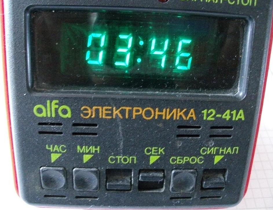

Die zum Test eingeschaltete Elektronika Uhr (siehe Bild weiter oben) hat
mittlerweile eine Abweichung von 25 Sekunden.

die läuft immer auf Phasenschieberoszillator, der wird nur bei
Vorhandensein der Netzspannung mit den 50 Hz zwangssynchronisiert.
Bei Netzausfall läuft das Uhren-IC auf Minimum Power Consumption und
damit der Oszillator frei schwingend weiter auf 9V Stützbatterie. Die
Heizfäden der VFD-sind dann stromlos, so zieht die Schaltung auch keinen
Anodenstrom. Anzeige bleibt zwar dunkel, aber Weckzeiteinstellung etc.
bleiben gespeichert.
