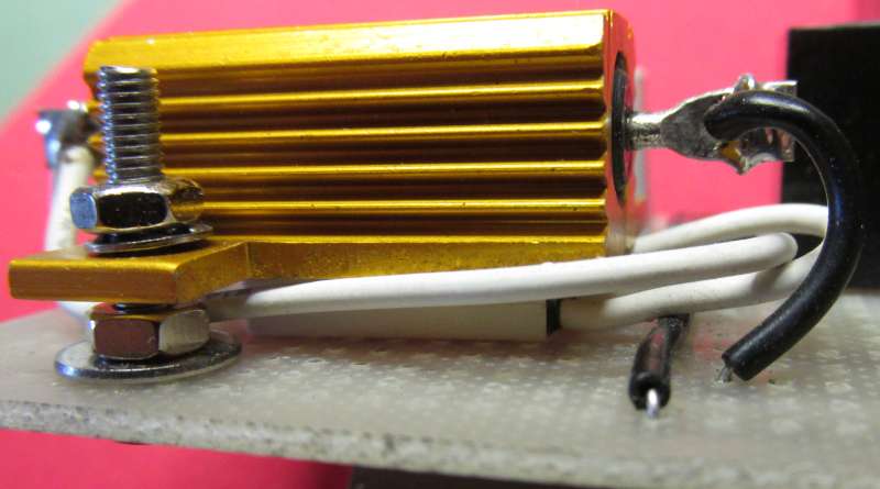

2) einige Geräte haben laut Ersatzteilliste einen
Anlaufstrombegrenzer-Widerstand verbaut, Beispiel:
https://werkzeuch.de/Ersatzteile/Bosch-Skil/Anlaufstrombegrenzer-Anlaufwiderstand-Bosch-GWS-PWS-180-230::935.html
Wird dieser einfach zwischen Sicherheitsschalter und Motor geklemmt? Das
Teil sieht aus wie ein Lastwiderstand, ist hier mit thermischen
Problemen zu rechnen?
3) ähnlich zu Frage 2) gibt es auch Softstartmodule als Ersatzteile,
würde das mein Problem ebenfalls lösen und wenn ja, kennt jemand ein
Modul das "universell" nachrüstbar ist?
Danke für die Antworten.

Einen Sanftanlauf gibt es fertig als Ersatzteil. Habe ich für meine
Kappssäge auch verwendet. Die hat mit ihren 2000W im Anlauf auch die
meisten Sicherungsautomaten ausgelöst. Hat ca. 2sek Anlaufzeit und wird
einfach in die Zuleitung geschleift. Ist für bis zu 12A.
Art 443057001046
Ich habe das bei ISC GmbH bestellt (ca 11€). Gibt es Sicherlich auch von
anderen Anbietern.

von rowensch (Gast)
Erst einmal Danke für die Antworten.
> anderen Anbietern.
ISC hat das Modul nicht mehr lieferbar, laut Produktbild ist das hier
identisch und kostet die Hälfte:
https://grizzly-shop.de/Anlaufstrombegrenzer
Wird jedoch einmal als "Sanftanlaufelektronik" benannt und einmal als
"Anlaufstrombegrenzer". Wird das einfach in den Stromkreis in Reihe zum
Motor geklemmt? Kühlung notwendig?

Das sieht extakt gleich aus. Wird einfach in Reihe zum Motor geklemmt.
Da meine Kappsäge immer nur kurz läuft. Habe ich nur ca. 20sek getestet.
Da wurde das Teil nicht warm.
Allerdings hat die Kappsäge keinen Motorkondensdator (wird wohl ein
Universalmotor sein); Kreissägen haben wohl oft einen Motorkondensator,
ob es damit läuft weiss ich nicht.

Habe nun den Sanftanlauf von
https://www.dewilgo.de/ersatzteilsuche/product/35940-sanftanlauf-fuer-king-craft-kws-230-kzw-230-kzw-230b-winkelschleifer
eingebaut. Laut der Beschreibung ist er für die 2 kW geeignet. Hat das
Sicherungsproblem hervorragend gelöst und das langsamere Anlaufen ist
für die Mechanik der Säge bestimmt auch vorteilhafter. Was die Leistung
betrifft konnte ich noch keinen Verlust feststellen, es werden aber auch
nur relativ dünne Platten oder Leisten damit gesägt.
Danke für die Unterstützung.
