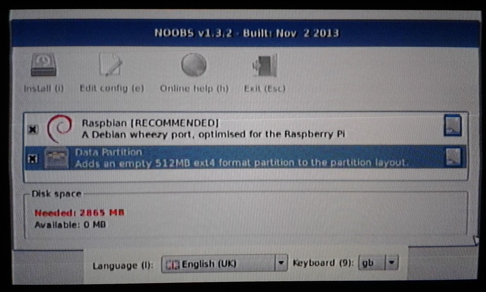

1) Gebrauchter Raspberry B V. 2 mit 2013er Noobs (8 GBytes, Transcend)
2) Nach dem Hochfahren werden div. Sachen gefragt z. B. PAL composite
3) Fehler von mir: Neues Passwort vergeben: root:raspberry
4) Kein Login mehr möglich. Kombinationen, wie z, y, Z, Y ausprobiert
5) Neuformatierung: SD-Card Formatter (FORMAT SIZE ADJUSTMENT: ON)
6) Noobs vom PC auf die SD-Card kopiert
7) Ergebnis: Available: 0 MB (siehe Bild im Anhang)
Eine Lösung wäre natürlich das aktuelle Noobs zu laden. Dauert jedoch
recht lange bei mir (ca. 3 h).
Wo liegt das Problem? Vielleicht hat jemand einen Tipp für mich.

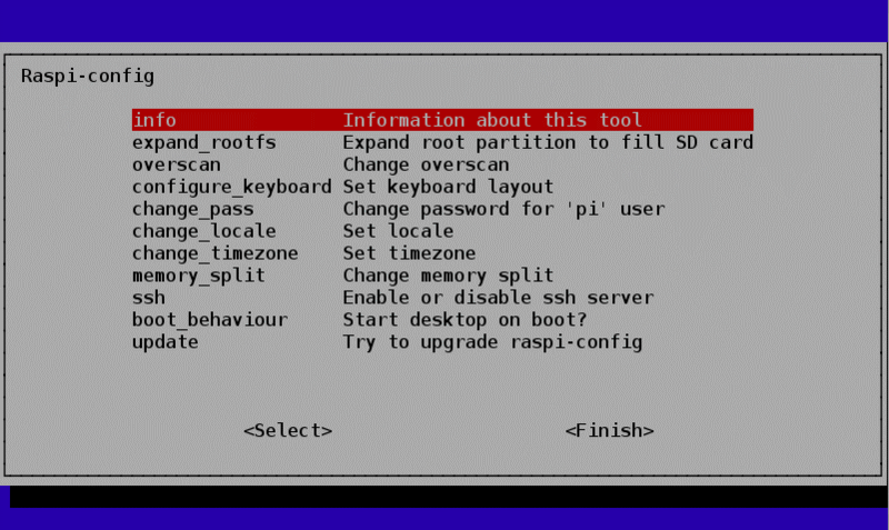

EDIT: Dieses Menue (siehe Anhang) erscheint nicht mehr. Damit kann das
Filesystem nicht expandiert werden, und es ist keine Speicherplatz
vorhanden.
von TestX (Gast)
gib in einem terminal deiner wahl "raspi-config" ein und nächstes mal
vorher grundlagen anlesen ;)

von Berthold (Gast)
@ TestX
Nachtrag: Um raspi-config aufrufen zu können muss man ein laufendes
Linux haben:
https://www.raspberrypi.org/documentation/configuration/raspi-config.md
