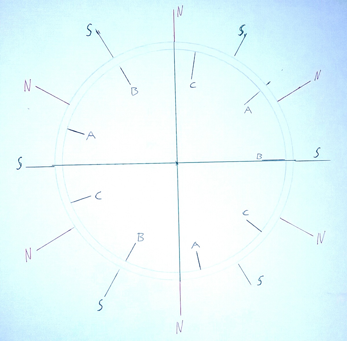

Um den kleinen Synchronmotor gut per PWM ansteuern zu können hab ich mir
die Funktion des Teils angeschaut . 9 spulen . Ich bezeichne  die der
Reihe nach mit ABCABCABC . Alle A in Serie geschaltet . Entsprechend die
B  ,  C . Drei Anschlüsse herausgeführt ( Sternschaltung ) . Betrachtet
man das erst mal ohne Induktioneffekte so ist immer der Spulenstrom
zweier Spulen gleich , die dritte Spule führt den doppelten Strom .
Entspechend sind die B-Felder unterschiedlich . Lege ich an A und C + ,
B an Masse so ergibt sich die Polfolge s N s .( Reihenfolge A B C ) .
Zur Rotation wechsle ich die Polfolge von sNs zu Snn , ssN , nSn , Nss ,
nnS ,sNs ....  . Im Rotor befinden sich 12 Pole . Alternierend
NSNSNSNSNSNS .  Der Winkel zwischen zwei Polen im Rotor beträgt somit 30
Grad  . Der Winkel zwischen zwei Spulen im Stator 40 Grad . Durch diese
ungleich Verteilung ergibt sich ein interessanter Effekt . Dreht sich
das Feld im Stator um 120 Grad ( also einmal sNs bis sNs durchlaufen )
so rotiert der Läufer nur um 60 Grad . Etwas unerwartet aber so ist es .
Mit dem mc lässt sich die Pulsfolge einfach programmieren . Zum Schalten
der Ströme benutze ich eine standard H Brücke . Durch PWM läßt sich der
aufgenommene Strom ( und damit das maximal abgegebene Drehmoment )
 bequem einstellen .
Gast #5328245
Stell Dir bitte mal die Sternschaltung vor . Da nur 2 Potentiale zur
verfügung stehen liegen immer die Spulenenden zweier Spulen auf
gleichemm Potetial . Die anderen Enden der Spulen gehen in die dritte
Spule und von dort zum zweiten Potential . Es folgt daß die Stromsumme
der zuerst genannten Spulen den Strom in der dritten Spule ergibt . Die
erzeugten Felder sind somit unterschiedlich groß . N bedeutet großes
Feld n kleines . Entschuldige . Dachte das sei selbserklärend . Spannend
an dem ganzen ist das unterschiedlich schnelle Drehen des Feldes und des
Rotors .
Gast #5328381
Diese Aussage ist so nicht korrekt . An den Spulenenden habe ich Kabel
angelötet , die über eine vom mc gesteuerte H-Brücke die Spulen wie
beschrieben direkt ansteuern . Die noch auf der Platine vorhandene
Sensorik stört dabei nicht !
Gast #5328385
MaWin schrieb:
> Tja, dazu müsste man erst mal wissen, was ein Synchronmotor ist.
> Deines ist keiner, sondern ein BLDC mit Hallsensoren.
> Da wird das mit deiner Ansteuerung nichts.
> http://www.aerodesign.de/peter/2001/LRK350/Simulat...
Wenn man keine Ahnung hat, einfach mal die Fr...e halten. (So geht doch
der Spruch?)
Natürlich ist dies ein Synchronmotor. Genauso wie dein "BLDC" ein
Synchronmotor ist oder der Außenläufer in deinem Link.
Bitte bitte informiert euch einfach über die Funktionsweise eines
Synchronmotors, dessen verschiedene Erregungsarten und
Ansteuerverfahren, bevor ihr für immer so ein Müll verbreitet.
@TE: Eine volle elektrische Umdrehung von 360° entsprechen bei deinem
Motor die
