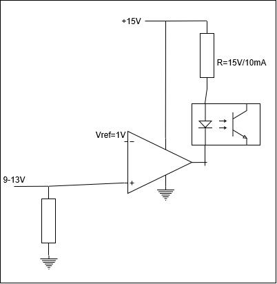

Hallo Gemeinde!
Vorneweg: Ich studier nur BWL und versuch nur etwas übern Tellerrand
hinaus zu schaun, verzeiht mir etwaige Unwissenheit bitte.
Ich versuche die Spannung die über einen Widerstand abfällt mit einer
Referenzspannung zu vergleichen. Die Spannung liegt zwischen 0 und +13V.
Für die Versorgungsspannung werden VCC-=0V uzd VCC+=+15V verwendet
Als Komparator nutze ich den MIC6270:
http://ww1.microchip.com/downloads/en/DeviceDoc/mic6270.pdf
Ist die Spannung über dem Widerstand größer als +1V, so soll der
Komparator auf High schalten und einen Optokoppler ansteuern. Die
Referenzspannung liegt bei 1V.
Der Optokoppler:
https://www.mouser.de/ProductDetail/Broadcom-Avago/ACPL-W343-000E?qs=sGAEpiMZZMuIaPd8bG7xIw08hA5j9lSnvcywUweF0AQ%3D
Was ich nicht verstehe: In welche Richtung fließt der technische(!)
Strom beim Komparator ausgang, also auf was bezieht sich I(sink)? Fließt
der technsiche Strom aus dem Komparatorausgang raus oder hinein?
Habe die gedachte Schaltung zur besseren Veranschaulichung schnell (und
etwas unschön) angelegt und mit beigefügt.
Bedanke mich im Voraus für jedwede Hilfe!

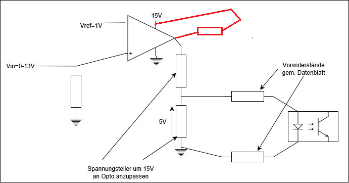

Gast #5327896
Max M. schrieb:
>> Strom
> https://www.google.de/search?q=technische+Stromric...
Die Frage war nicht was die techn Stromrichtung ist, sondern worauf sich
die Angabe i(sink) bezieht.
Heinz V. schrieb:
> So geht das nicht! Dein Komparator hat einen Open Collector
> Ausgang...
Ginge es dann mit einem Pull up Widerstand wie im Bild?
Gast #5327921
Im Gegensatz zu I_source ist I_sink der Strom, den der Komparator
aufnimmt. Also der fließt von +VCC über die Last (OK plus Vorwiderstand)
in den Komparatorausgang hinein.
Du musst den OK nicht über ein aufwändiges Widerstandsnetzwerk anpassen,
sondern einfach nur einen Vorwiderstand wählen, der bei der gegebenen
Versorgungsspannung den richtigen LED-Strom fließen lässt.
Gast #5327930
der schreckliche Sven schrieb:
> Ja, wenn Du den (unnützen) Rest weglässt, den OK in Serie zum Pull up
> Widerstand schaltest, und den Widerstand so dimensionierst, daß der OK
> den gewünschten Strom bekommt.
Die Anschlüsse(invertierend/nicht-invertierend) habe ich auch so in
Ordnung oder?
Wenn Vin<Vref fließt kein Strom durch den Pull-Up-Widerstand
wenn Vin>Vref fließt Strom durch den Pull-Up-Widerstand
Oder bin ich jetzt blöde?
Gast #5327946
Tommi schrieb:
> Ne, kann ja garnicht sein!
> Wenn ich Vref an + und Vin am invertierenden Eingang anlege, dann müsste
> es gehen oder
Wenn am +E die Spannung größer ist als am -E, dann ist der Ausgang auf
HIGH, es fließt also kein Strom durch die LED und den R.
Aber mit den eingetragenen Spannungen hast du eh ein Problem: Wenn am
Eingang 9-13V sind, dann sollte die Vref (hier: 1V) idealerweise
dazwischen liegen, sonst schaltet ja nichts.
Zur Dimensionierung des R an der LED:
Man rechnet normalerweise auch die ca. 1.5V der LED noch ab. Also
Rv=13.5V/I_LED. Aber ob da jetzt 10mA fließen, nur 8mA oder 12mA ist
meist unkritisch.
Gast #5328013
HildeK schrieb:
>> es gehen oder
> meist unkritisch.
Mein Fehler!!!
Sollte 0-13V sein, nicht 9-13V, verschrieben.
Wenn ich also möchte, dass die LED leuchtet wenn die Spannung über dem
Widerstand größer als Vref ist, dann muss ich Vref an +E und den
Widerstand an -E legen oder?
Gast #5328055
Ja.
Und wenn du nicht willst, dass die Schaltung ständig ein- und
ausschaltet, wenn du mit dem Eingang genau auf Vref bist, dann solltest
du noch einen hochohmigen Widerstand vom Ausgang zu +E vorsehen und
einen zweiten, kleineren zwischen Vref und +E: Hysterese.

Gast #5328110
Also jetzt bin ich komplett verwirrt langsam, im Internet auf diversen
Seiten steht auch Widersprüchliches ohne Ende!
Wann schaltet der Transistor am Ausgang des Komparators den durch bzw.
wird leitend (um Missverständnissen vorzubeugen) und verbindet den
Pull-Up-Widerstand mit der Masse?
Wenn U(+E)<U(-E) oder wenn U(+E)>U(-E)?
#5329052
Wenn U(+E)<U(-E) ...
Und denke an die von HildeK angesprochene Hysterese, sonst flattert der
Ausgang um den Umschaltpunkt herum, wenn etwa U(+E)=U(-E)
