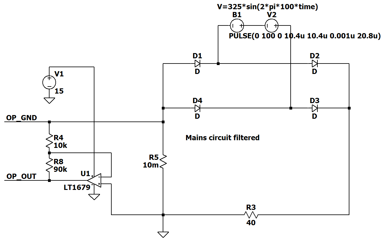

ich bin gerade dabei eine Schaltung zu entwickeln, mit welcher ich den
Strom (über den Spannungsabfall an einem Shunt R5) am Minuspol eines
Brückengleichrichters messen kann.
Die Schaltung soll den Spannungsabfall über dem Shunt R5 um den Faktor
10 verstärken. Als Verstärker setze ich einen Operationsverstärker als
ganz normalen nicht invertierenden Verstärker ein.
Das besondere an der Schaltung ist, dass die zur Verfügung stehende 15 V
Versorgungsspannung auf die Hauptmasse am linken Anschluss des
Widerstands R4 bezogen ist, der Operationsverstärker aber ein Signal
ausgibt, das auf den Minuspol des Gleichrichters OP_GND bezogen ist.
Der gleichgerichtete Strom über den Shunt R5 fließt immer von unten nach
oben. Deswegen liegt die Arbeitsmasse des OP OP_GND spannungsmäßig ein
klein wenig unter der Hauptmasse der 15 V Versorgungsspannung.
Kurz gesagt: Der Operationsverstärker verstärkt ein Signal gegenüber
seiner Bezugsmasse OP_GND, die spannungsmäßig negativ gegen seiner
Versorgunsspannung (+=15 V, -=Hauptmasse) liegt.
Darf man so etwas machen?

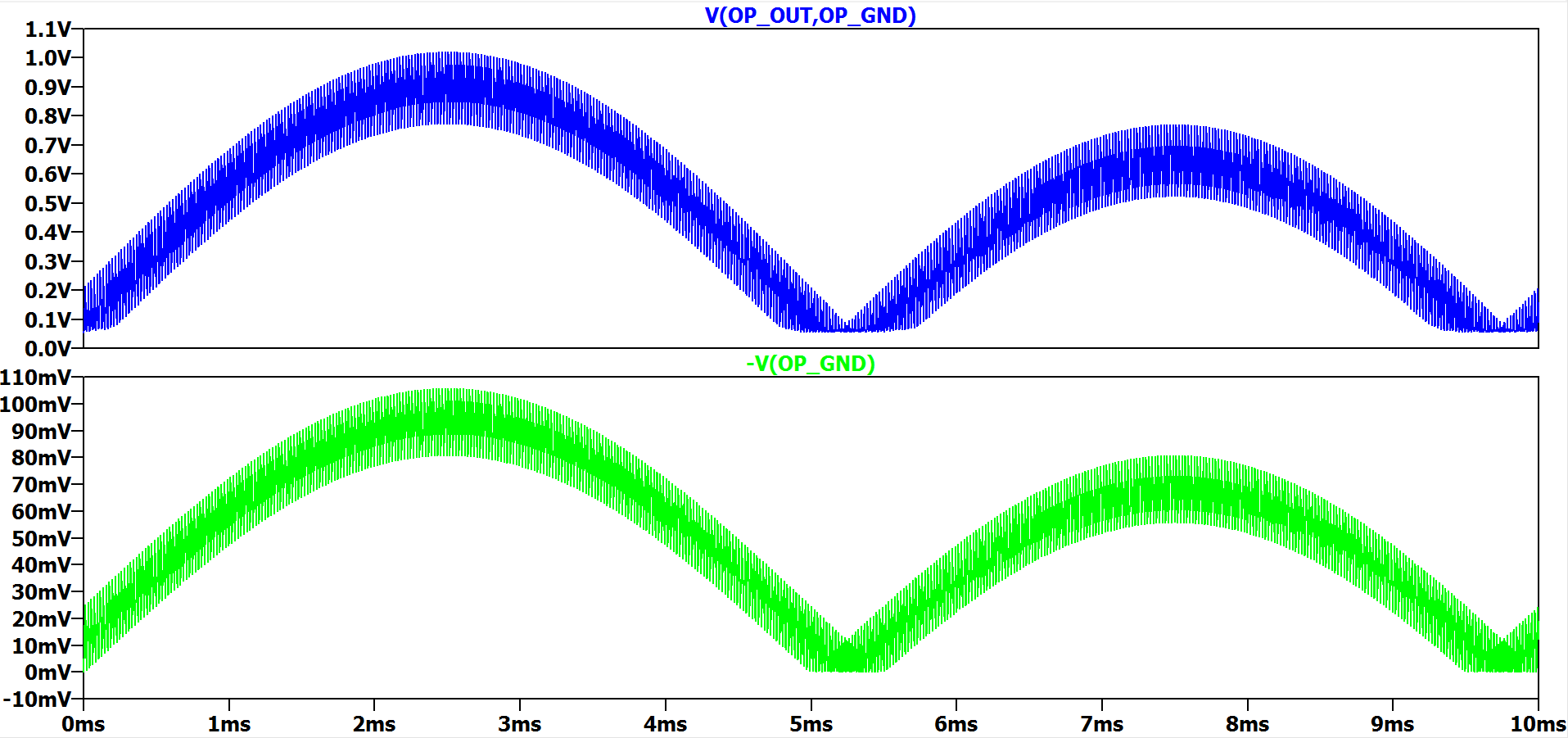

In der Simulation funktioniert die Schaltung (siehe Signalverläufe).
Würde die Schaltung aus eurer Sicht so auch in der Realität
funktionieren?
Ich habe die Simulation im Anhang beigefügt.
Viele Grüße
Steffen
Gast #5327925
> funktionieren?
Nein, weil "OP GND" in der Luft hängt.
In der Realität ist da eine weitere Schaltung angehängt, die dann "OP
GND" zumindest wechselspannungsmäßig mit GND verbindet, und damit den
Shunt kurzschließt.
Gast #5327940
der schreckliche Sven schrieb:
>> funktionieren?
> Shunt kurzschließt.
> Shunt kurzschließt.
An das OP_GND soll zwar noch eine weitere Schaltung angehängt sein.
Diese besitzt aber keinerlei galvanische Verbindung zur Hauptmasse.

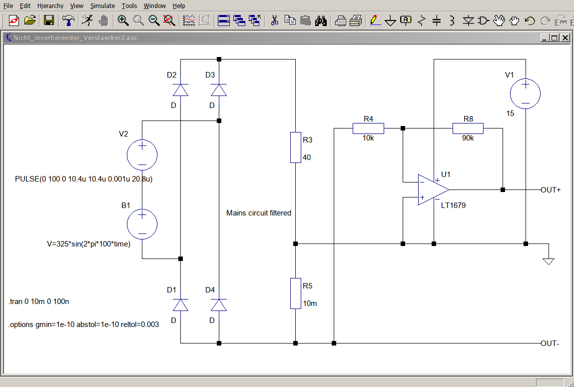

Moderator #5328025
Wo du die Schaltungsmasse hindefinierst, ob auf Spice-GND oder auf
OP_GND, ist dir überlassen und ändert nichts an der Funktion der
Schaltung.
Definierst du OP_GND als die Masse, ist die Spannungsversorgung des
Opamp schwimmend, was völlig legitim ist, aber die Analyse der Schaltung
etwas erschwert, weil man normalerweise feste Versorgungsspannungs-
potentiale gewohnt ist.
Ich habe deswegen Spice-GND als die Masse definiert, die Teile der
Schaltung etwas anders angeordnet und OP_OUT in OUT+ und OP_GND in OUT-
umbenannt. Das alles hat keinerlei Einfluss auf die Funktion der
Schaltung, erlaubt aber eine etwas andere Betrachtungsweise derselben:
Im rechten Teil sehen wir nun einen invertierenden Verstärker mit A=-9.
Das Eingangssignal ist der negative Spannungsabfall an R5, also -I·R5.
Verstärkt um den Faktor A=-9 ergibt sich an OUT+ die Spannung +9·I·R5.
Die Spannung an OUT- ist gleich der Eingangsspannung, also -I·R5. Die
Spannung an OUT+, bezogen auf OUT- ist deswegen
  OUT+ - OUT- = +9·I·R5 - (-I·R5) = +10·I·R5
also genau das, was du erwartest.
Man sieht jetzt auch leichter, dass der Opamp vollständig innerhalb
seiner Spezifikationen betrieben wird, so dass es keinen Grund zur Sorge
gibt, dass die Schaltung in der Realität nicht funktionieren könnte. Die
nachfolgende Schaltung sollte OUT- bzw. OP_GND als Bezugspotential
haben, damit sie das Signal ohne unerwünschten Offset empfängt.
Eine kleine Anmerkung noch: Es scheint, dass der LT1679 mit seinem
Ausgang trotz des sehr geringen Ausgangsstroms nur bis etwa 55 mV an die
negative Rail herankommt. Da gibt es sicher geeignetere Opamp-Typen.
Gast #5328374
Erst einmal vielen Dank für deine Unterstützung Yalu X.
Aus meiner Sicht besteht die von dir gebaute Schaltung nach wie vor aus
einem nicht invertierenden Verstärker mit Verstärkung A=10 mit einem
Eingangssignal von I*R5 (bezogen auf die OP-Masse OUT-).
Die Schaltung entspricht 1:1 der Schaltung von mir. Außer dem Umzeichnen
und der schöneren Anordnung der Bauteile kann ich keinen Unterschied
erkennen.
Aber schön, wenn auch du der Meinung bist, dass die Schaltung auch in
der Realität funktionieren sollte.
Moderator #5328423
> erkennen.
So sollte das ja auch sein.
Völlig richtig. Und wenn man als Bezugspotential Spice-GND (symbolisiert
durch die Dreiecke) nimmt, ist es eben ein invertierender Verstärker.
Ich dachte, dass dir diese geänderte Darstellung derselben Schaltung
vielleicht hilft zu erkennen, dass es sich hier nur eine klassischen
Opamp-Verstärkerschaltung aus dem Lehrbuch mit fest definierten
Versorgungsspannungspotentialen handelt.
Deine Betrachtungsweise (nichtinvertierender Verstärker mit Bezugs-
potential OP_OUT) ist natürlich genauso richtig. Da aber in diesem Fall
die Versorgungsspannungspotentiale des Opamp nicht fix sind, sondern der
Eingangsspannung folgen (was nicht in jedem Lehrbuch behandelt wird),
könnte eine Unsicherheit darüber entstehen, ob das nicht mit Nachteilen
verbunden ist. Ich nahm an, dass genau diese Unsicherheit dich dazu
bewegten, hier im Forum nachzufragen.
Gast #5328458
Ah ok, jetzt habe ich verstanden wie du das gemeint hast.
Die Eingangsspannung des invertierenden Verstärkers liegt aber auch bei
dieser Betrachtungsweise negativ gegenüber der Spice-Masse und damit
auch wieder außerhalb der Versorgungsspannung des OP.
Aber wie man an den Signalen am OP sieht, bekommt der OP von all dem
nichts mit und sollte demnach auch funktionieren.
Moderator #5328768
Gut erkannt.
Deswegen sollte man einen Opamp nehmen, der kein Phase-Reversal
aufweist. Sonst können schnelle Sprünge der Eingangsspannung ins
Negative zu ungewünschten Effekten führen.

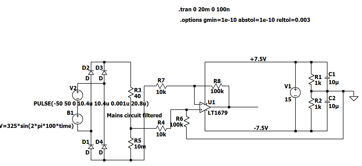

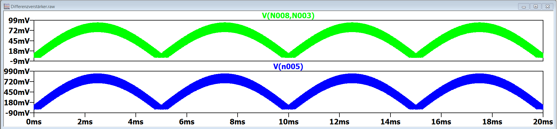

Die Schaltung funktioniert an und für sich. Den Schaltplan, die
Kurvenverläufe und die Simulation findet ihr im Anhang.
Denkt ihr, dass diese Schaltung so auch in der Realität funktionieren
wird?
Viele Grüße
Steffen
