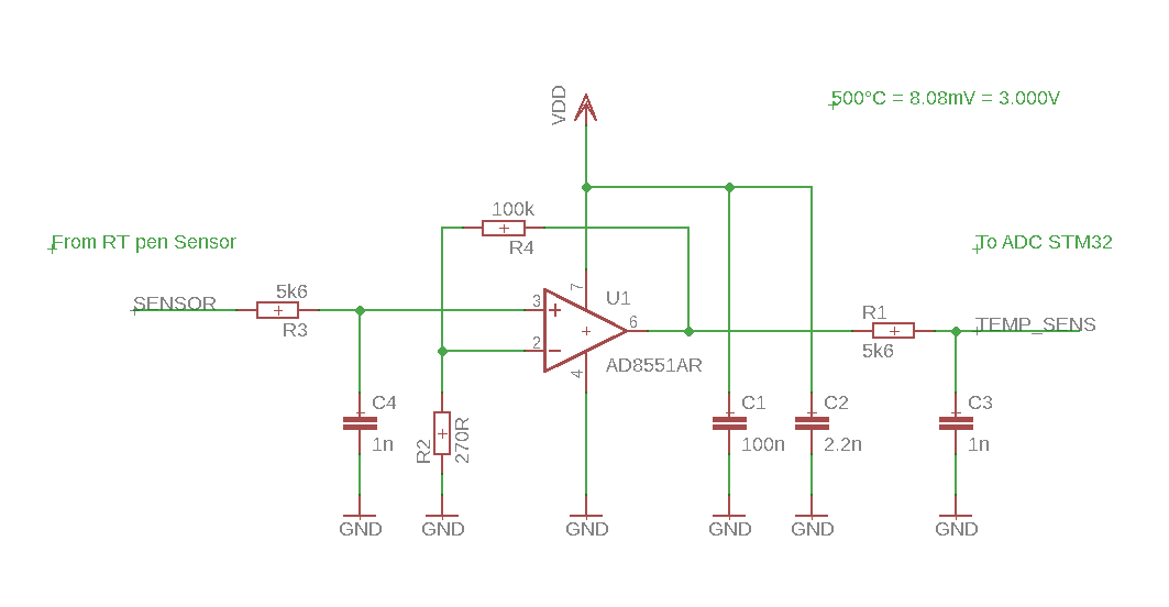

Ich möchte mir nun auch endlich mal einen Maiskolben (Weller RT
Selbstbau) bauen. Ich könnte natürlich auch ein fertiges Projekt nehmen,
dies nimmt mir allerdings den Spaß an der ganzen Sache.
Ich stehe nun vor der Aufgabe die 8.08mV bei 500°C auf den
erforderlichen ADC Wert zu verstärken. Da alle Maiskolben die ich so
gesehen habe auf Arduino aufbauen und dort mit 5V ADC gearbeitet wird,
blieb mir nichts anderes übrig als eine eigene Verstärkerstufe zu bauen.
Meine Frage dazu nun: Den Faktor stelle ich ja mit R2 und R4 ein.
Aktuell habe ich eine Verstärkung um 370. Wenn ich mir nun jedoch eine
externe Ref. Spannung für 2.048V wünsche muss ich diesen Wert ja ändern,
ich würde demnach auf R2 auf 250Ohm wählen um mit 8.08mV auf 2.020V zu
kommen. Richtig? Müsste ich dafür auch die C Werte anpassen oder ist
dies irrelevant für die Verstärkung?
Vielen Dank für eure Hinweise und Hilfe :-)

> Wenn ich mir nun jedoch eine externe Ref. Spannung für 2.048V wünsche
IIRC können die ADC der STM32 keine externe Referenz nutzen. Du kannst
höchstens eine mit messen als normaler ADC Eingang und dann in Software
umrechnen. Das geht genauso mit der internen Referenz. Genau eine 2er
Potenz zu erwischen ist auch nicht so wichtig, denn die STM32 haben ja
genug Rechenleistung um auch krumme Faktoren zu berechnen...

Doch ich denke schon?! Ich möchte einen STM32F103 nutzen, dieser hat
einen ADC_Ref+ und Ref- Eingang.

Um weniger Störungen auf VDD zu bekommen, würde ich noch verdrosseln -
100µH o.ä. in die VDD Zuleitung.
Spielt hier keine Rolle. Allerdings ist es je nach OpAmp sinnvoll, die
verstärkung bei hohen Frequenzen abzusenken mit einem kleinen C parallel
zu R4.

Aufpassen bei den Randbedingungen! Aus dem F103x8/xB-Datenblatt:
2,4V <= V_Ref+ <= 3,6V
Bei einem F407 gilt dagegen
1,8V <= V_Ref+ <= 3,6V
aber außerdem zusätzlich
V_DDA - V_Ref+ < 1,2V
D.h. bei einer typischen 3,3V Versorgung wäre man auch da schon mit
2,048V Vref außerhalb der Specs, wenn auch nur leicht.
Ja das stimmt, auch gerade gesehen. "Leicht unter Spec" bedeutet zwar
das es funktioniert, aber nicht garantiert ist. Dies ist mir zu bei dem
Maiskolben allerdings zu "heiß". Da bleibe ich lieber bei der internen
Referenz und nutze diese für das Projekt.
@Mathias, ja einen C und eine Spule sehe ich mit vor. Das macht Sinn,
wie groß sollte ich denn den C wählen der PSRR für den AD8551 ist mir
~125db angegeben.
