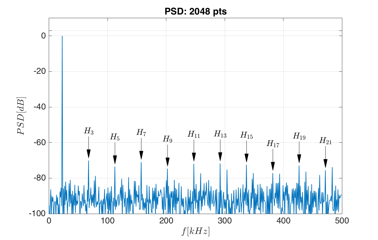

Ich habe einen 10 bit SAR ADC im integrierten Schaltungsdesign entworfen
(180 nm standard CMOS, Software: Cadence). Jedes Element wurde
entsprechend der Anforderungen in einer Monte Carlo Simulation auf 3
sigma Genauigkeit geprüft. Ich komme auf einen einen Corner stabilen
ENOB von um die 9.7 für den gesamt Converter. Eine Sache verstehe ich
aber nicht komplett und ich finde keine schlüssigen Vergleichsbeispiele:
Ich sehe im Spektrum der 2048 pts FFT alle höherwertigen harmonischen
und das ohne nennenswerte Dämpfung bis zur 21. (Siehe Anhang)
Hat jemand vielleicht eine Idee? Danke schon mal :)

Hmm,
was ich nicht verstehe, warum Du die geradzahligen Harmonischen nicht
siehst.
Ist die Grafik ein Abbild eines Versuchs mit dem realen Konverter oder
Ergebnis einer Simulation?
Wenn Simulation, was genau wurde simuliert?
Die Harmonischen liegen ja bei ungefähr - 70 dB. Für einen 10 bit
Wandler ist das doch eigentlich gar nicht schlecht. Wenn es vom
Quantisierungs Fehler kommt, würde ich da auch so was in der Art
erwarten. Quantisierungs-"Rauschen" ist weiss!

Hallo Martin, danke erst einmal für deine Antwort.
Gerade harmonische sieht man nicht da es ein voll differentielles System
ist. Durch den common mode werden die Geraden ja idealerweise komplett
gedämpft.
Die Grafik ist Ergebnis einer Spice Simulation des Gesamtsystems ohne
ideale Elemente. Alles auf integrierter Schaltungsdesign Ebene.
Simuliert wurde unter folgenden Bedingungen:
sinus mit fullscale Amplitude (1.8 V single ended, 3.6 pp,diff),
Frequenz = (53*1MHz)/(2048) für koherentes Sampling ohne sich
wiederholende Signalbins. Es wurde insgesamt 2096 us simuliert, wobei
davon 50 us als Settling später in der Auswertung abgezogen wurden. So
viel zur Simulation.
Prinzipiell kommen die -70 dB super hin, da hast du recht. Wenn ich da
halt tatsächlich nur den weißen Noisefloor vom Quantisierungsrauschen
sehen würde. Der rutscht ja mit steigenden Points der FFT weiter runter
was die Harmonischen enthült und da wundert es mich vor allen Dingen,
dass die 15. Harmonische von der Amplitude fast so groß ist wie die der
3.
Kann man sich theoretisch unbeabsichtigt eine Art harmonischen
Oszillator basteln?
Danke und LG

Mich wundert die Höhe von f15 nicht, denn Du hast einen SAR. Die
Verteilung der Harmonischen sollte ungefähr weiss sein. Die sollten um
einen Mittelwert schwanken.
Wenn es ein Delta Sigma Wandler wäre, würde ich mich wundern.
Und ja. Man kann sich einen "harmonischen Oszillator" durch z.B.
Rechengenauigkeitsprobleme einhandeln. Bei Delta Sigma Wandlern Kann man
sich so etwas auch einhandeln, wenn man nicht genug Rauschen im Signal
hat und/oder nicht dithert.

Der SAR integriert nicht. Das Wandlungsergebnis eines SAR ist von seiner
Vorgeschichte nicht abhängig. Das ist beim Delta Sigma anders.
Bei dem SAR wird jedes Sample per (per Sample Hold Schaltung?) einzeln
vermessen. Der Quantisierungsfehler ist white verteilt (bei busy signal,
Du nimmst einen Sinus, daher siehst Du irgendeine Verteilung, die sich
white annähern sollte).
Deine Ergebnisse sind doch gut. Jetzt müsste die Praxis das noch
bestätigen.

Hi
Das Quantisierungsrauschen ist nicht weiss!
Es kann für Signale die mit dem Abtastsignal nicht korrelieren aber in
sehr guter Näherung als weiss angenommen werden.
Da das Signal hier aber synthetisch erzeugt ist -> es ist mit dem
Abtastsignal korreliert -> Ergebnis der Simulation ist Ok.
