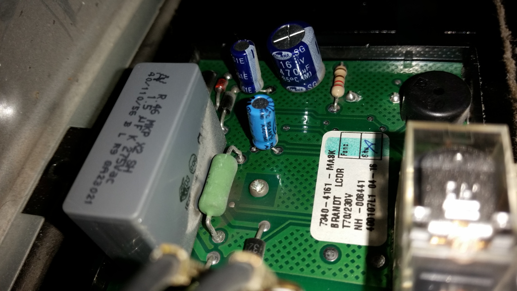

Ich habe vor rund 13 Jahren einen Jan Kolbe Backofen gekauft, der in der
Einbauküche verbaut wurde. Bereits nach wenigen Jahren fiel die
Digitalanzeige aus, wenn Timer oder Uhr verstellt wurden, etc. Die Uhr
stellte sich auf 0:00 und fing an zu blinken. Der Backofen konnte dann
nicht mehr genutzt werden, weil auf der Platine der Uhr ein Relais
aktiviert werden muss, dass die "große" Platine ansteuert.
Damals ließ ich den Techniker eines ortsansässigen Fachgeschäftes
kommen. Dieser stellte einen "Defekt" auf der Uhr-Platine fest. Da der
Hersteller bereits vom Markt verschwunden war, war die Beschaffung einer
Ersatzplatine nicht mehr möglich. Daher änderte der Techniker die
Versorgung der "großen Platine" dahingehend, dass diese komplett ohne
die Digitaluhr (Timer, etc.) funktionierte. Seitdem blinkte die Anzeige
vor sich hin.
Da ich inzwischen auch Dank der vielen Informationen hier im Forum mein
Wissen um Kondensatornetzteile erweitern konnte, habe ich mir die
Platinen des Ofens noch einmal in Ruhe angeschaut. Was ich dort gefunden
habe, bezeichne ich als vom Hersteller provozierten Ausfall.
Der Serienwiderstand des Kondensators (1,5µF) ist so nah am Kondensator
verbaut, dass ein Ausfall nach wenigen Jahren vorprogrammiert ist.
Heute habe ich sowohl Cr als auch den Puffer/Glättungselko erneuert. Die
Ersatzteile verkraften höhere Spannungen und der Elko ist ein 105' Typ,
statt wie bisher 85'). Die Pins des Serienwiderstandes wurden vom
Hersteller nicht besonders kurz abgeschnitten, so dass ich diesen noch
etwa 3mm weiter von der Platine entfernen konnte. Ich habe ihn so weit
wie möglich vom Kondensator weg gebogen aber ihm auch noch Luft zur
Platine gelassen. Die Digitalanzeige funktioniert nun wieder
einwandfrei.
Was mich ärgert, ist, dass der Hersteller die Platine bewusst so
konstruiert, dass ein Fehler nach wenigen Jahren auftreten wird. Um so
mehr freue ich mich darüber, dass ich mit dem neu erworbenen Wissen
dieses Problem beheben konnte.
An dieser Stelle möchte ich mich bei all denen bedanken, die durch
sinnvolle und konstruktive Beiträge dazu beigetragen haben, mein Wissen
um die Funktion eines Kondensatornetzteiles zu erweitern!

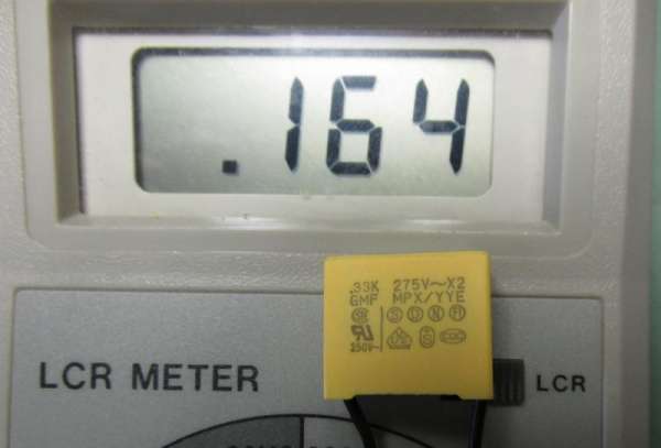

Gerade versucht, da was zu finden: ein X2 darf wohl nach 1000 Stunden
10% Kapazität verlieren. Dann wundern mich Ausfälle nicht.
Gruß aus Berlin
Michael

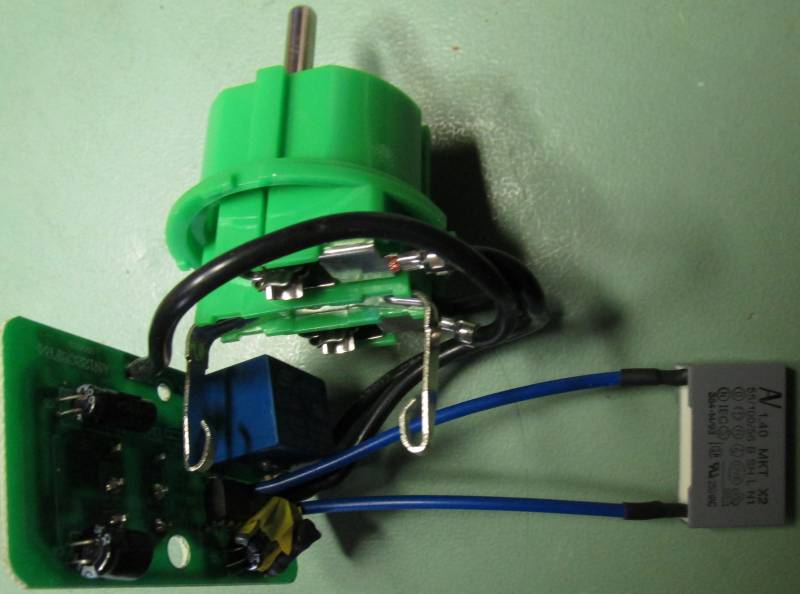

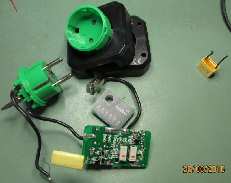

Ich bin Freund der Ansmann Zero-Watt, nach Ablauf der maximal 8h trennt
das Relais vollständig vom Netz, auch der Kondensator ist dann
spannungsfrei. Furchtbar viele Betriebsstunden kann der kaum gehabt
haben.
Auch da hat's den X-Kondensator hingerafft, das Fehlerbild sah mir
zuerst nach einem defekten Taster aus. Zum Glück ist im Gehäuse genug
Platz, eine handelsüblich größere Bauform einzusetzen.
