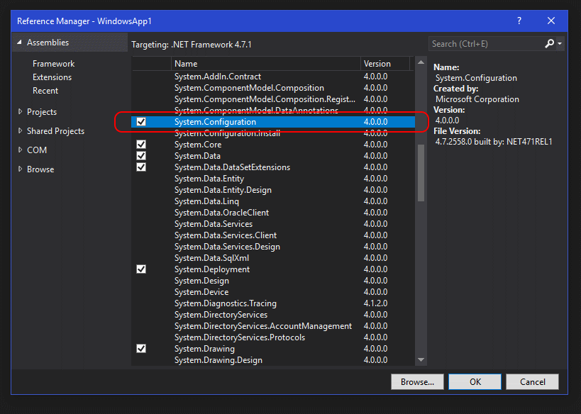

Gast #5329464
Norbert G. schrieb:
> Den Configurationmanager von Hubert kennt der VB-Compiler nicht, auch
> nicht, wenn ich ihn als Member von me oder my.computer angebe.
Hmm ... müsste eigentlich vorhanden sein; diese Klasse gibt es schon
seit .NET 2.0:
https://msdn.microsoft.com/de-de/library/system.configuration.configurationmanager(v=vs.110).aspx
Hast du System.Configuration bei den Referenzen in dein Projekt
eingebunden? Ich sehe gerade, dass das entgegen meiner Annahme nicht
automatisch bei der Projekterstellung passiert (zumindest nicht bei
allen .NET-Projekttypen).
Zusätzlich noch
Imports System.Configuration
oben in die Quelldatei setzen, in der du ConfigurationManager benutzt
(ohne Gewähr; ich habe noch nie VB verwendet, nur ab und zu C#).

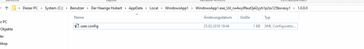

Gast #5329514
Ich habe es mal ausprobiert: Die Datei (user.config) befindet sich im
angezeigten Ordner, sobald die Settings gespeichert wurden.

OP #5329522
Hallo Hubert,
vielen Dank für Deine Ergänzung! Ich habe das sofort versucht, bin aber
nicht weiter gekommen.
Beim Eintragen der Imports-Anweisung wird der Name
"System.Configuration" nur hellgrau dargestellt und die mit dem Cursor
verbundene Sprechblase sagt "Imports Statement is unnecessary". Offenbar
ist es bereits stillschweigend vorhanden. Dementsprechend ändert sich
auch nichts bei der Eingabe der Dim-Anweisung (die ich gleich als eine
der ersten in der Sub Form1_Load angegeben hatte); der Compiler kennt
die Variable "ConfigurationManager" nicht.
Ich gebs jetzt auf; sollen die Settings meinetwegen bleiben wo sie sind

OP #5329538
Hallo Hubert,
unsere Mails haben sich gekreuzt. Dank Deines erneuten Tipps habe ich
jetzt doch eine heiße Spur gefunden! Es handelt sich zwar noch nicht um
die Settings aus der aktuellen Version meines Programms, aber immerhin
bin ich auf 3 "Leichen" aus meinen ersten Gehversuchen mit diesen
Settings gestoßen. Das Verzeichnis lautet ganz ähnlich wie bei Dir,
nämlich
C:\Users\Norbert\AppData\Local\WindowsApplication3\WA3_USB_mit_FT232_Ver
weis_Url_fsr0fa53z1d0qhbdehmij005yrjlkw0g\1.0.0.0
Und genau da drin findet sich eine Datei namens user.config.
Jetzt muss ich nur noch heraus finden, wo unter den zahllosen Einträgen
unter ...\AppData\Local mein aktuelles Programm die Settings speichert
(ich hatte irgendwann und irgendwo die Bezeichnung "Windows
Application3" geändert...) - diese Aufgabe sollte lösbar sein!
Danke!
Norbert
OP #5330032
@Hubert:
Datei gefunden! Hier steht sie:
C:\Users\Norbert\AppData\Local\Microsoft\T53S_V115.vshost.exe_Url_w5s0dm
xkkmxy2r24vaxzmgvk55ezjgwm\1.0.0.0
Entscheidend war Dein Hinweis, dass die Datei mit den Settings einfach
nur "user.config" heißt. Nur mit dieser Information war in dem irren
Wust von Dateien (ich glaube, das sind bei mir mehrere Tausend)
wenigstens eine maschinelle Suche möglich.
Nochmal Danke!
Norbert
Gast #5330333
Schön, dass es doch noch geklappt hat!
Ja, das ist bei verschiedenen Windows-Versionen unterschiedlich. Bei mir
stehen z.B. unter
C:\Users\<Name>\AppData\Local\Microsoft\
nur Daten von Microsoft-Software (VS, Office etc.) und die eigenen
direkt in
C:\Users\<Name>\AppData\<Programmname>\
Das Problem mit dem von mir geposteten Code ist vermutlich aufgetreten,
weil du den ersten Schritt (das Hinzufügen von System.Configuration zu
den Referenzen) ausgelassen hast.
