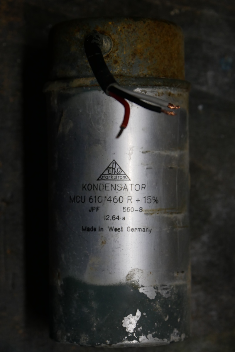

Hallo hab hier einen alten Motorbetriebskondensator eines Betonmischers. Könnte jemand anhand des Fotos dessen Wert bestimmen für Ersatz.

Wie stark ist dein Motor? Bei meiner Wasserpumpe mit 0,7KW ist ein 40µ verbaut. Allerdings als Anlaufkondensator mit Fliehkraftschalter am Motor. Martin schrieb: > Motorbetriebskondensator eines Betonmischers. Normalerweise sollte eine Angabe bzgl. Kapazität in µF vorhanden sein. Leider gibt es aber Hersteller die das "vernebeln", indem sie stattdessen Kennbuchstaben angeben. Über KONDENSATOR ist ein Herstellerzeichen angegeben. Du könntest mal da versuchen, zu klären, wie viel µF der C hat. Oder Du schaust mal auf das Typschild des Motors. Manchmal ist da auch der C mit angegeben. Wenn nicht, schau mal auf die Leistung des Motors und nenn die dann hier. Mischer-Hersteller? Durchmesser der Mischtrommel (ohne Antriebs-Zahnkranz)? Grüße

L. H. schrieb: > Über KONDENSATOR ist ein Herstellerzeichen angegeben. Ja, die Firma "Starkstrom", eine Weltfirma :-) L. H. schrieb: > Wenn nicht, schau mal auf die Leistung des Motors und nenn die dann > hier. Antriebe mit mehr als 1KW sind da nicht üblich. Also max. 60µF. Ich denke, mit 40µF läuft das Ding.

Firma ERO Starkstrom die dann zur Roederstein Gruppe gehörte und 1992 von Vishay aufgekauft wurde, danke Google;) Ja genau die µF Angabe vermisse ich auch deswegen hier der Versuch ob jemand mit der Bezeichnung etwas anfangen kann.(das 12.64 könnte das Herstellungsdatum sein 50 jahre kommt gut hin) Ist ein Lescha Mischer werde Morgen mal nachsehen wegen Motor Leistung/Typenschild. Alles Stark verdreckt Danke schon mal für die Atworten
#5328613
Martin schrieb: > Firma ERO Starkstrom die dann zur Roederstein Gruppe gehörte Nicht erst dann, sonder ERO war immer schon die Abkürzung für Ernst Roederstein. Also dort mal nachfragen, die werdens im Archiv haben. michael_ schrieb: > Bei meiner Wasserpumpe mit 0,7KW ist ein 40µ verbaut. > Allerdings als Anlaufkondensator mit Fliehkraftschalter am Motor. Fliehkraftschalter und 0,7kW hat der Lescha-Mischer nicht. Martin schrieb: > Ja genau die µF Angabe vermisse ich auch deswegen hier der Versuch ob > jemand mit der Bezeichnung etwas anfangen kann.(das 12.64 könnte das > Herstellungsdatum sein 50 jahre kommt gut hin) > Ist ein Lescha Mischer werde Morgen mal nachsehen wegen Motor > Leistung/Typenschild. Alles Stark verdreckt Einen Lescha-Mischer (ca. 50 Jahre alt) habe ich auch immer noch. Typisch hat der Motor einen Stecker dran, an den nur die alten Duroplast-Muttermuffen angeschlossen werden können, weil die kürzer sind als Gummi-Muffen. Wenn Dein Lescha tiefgezogene Blech-Räder und eine tiefgezogene Riemenscheibe, die aber am Umfang glatt ist, hat, dürften wir baugleiche Leschas haben. Kannst vielleicht auch noch die ca.-Durchmesser der Riemenscheiben messen. Ist einfacher als den D der Trommel zu messen. ;) Meterstab reicht dazu aus Grüße

Alten Kurzkatalog von Roederstein gefunden: MCU 610/460 bedeutet 10µF/460VAC.
#5330695
Oh super danke dir L. H. schrieb: > Wie sich Unter- oder Überdimensionierungen auswirken, weiß ich nicht. Überlastung des Motors und notfalls Durchbrennen von Wicklungen. hinz schrieb: > Alten Kurzkatalog von Roederstein gefunden: > > MCU 610/460 bedeutet 10µF/460VAC. Passt zu den Motoren, die mir bisher über den Weg gelaufen sind. Da die Hilfswicklung meist mit dünnerem Draht gewickelt wird, wäre sie wohl bei Verwendung des oben vorgeschlagenen 50µF Kondensators durchgebrannt.
