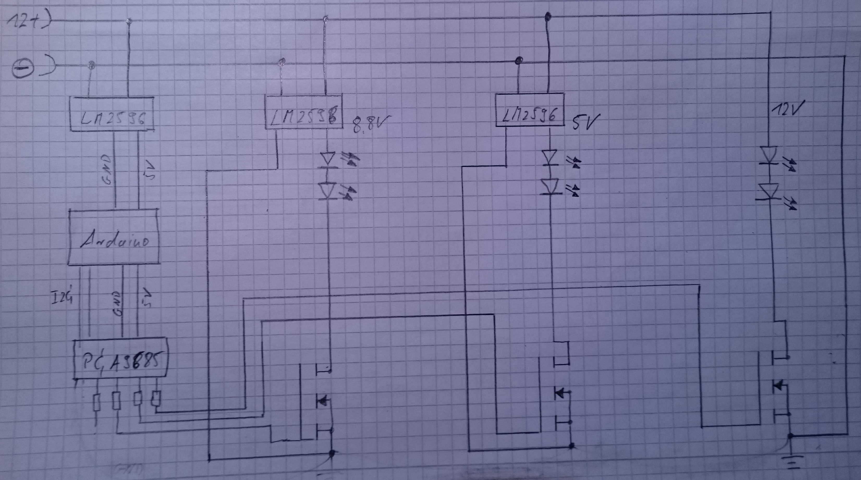

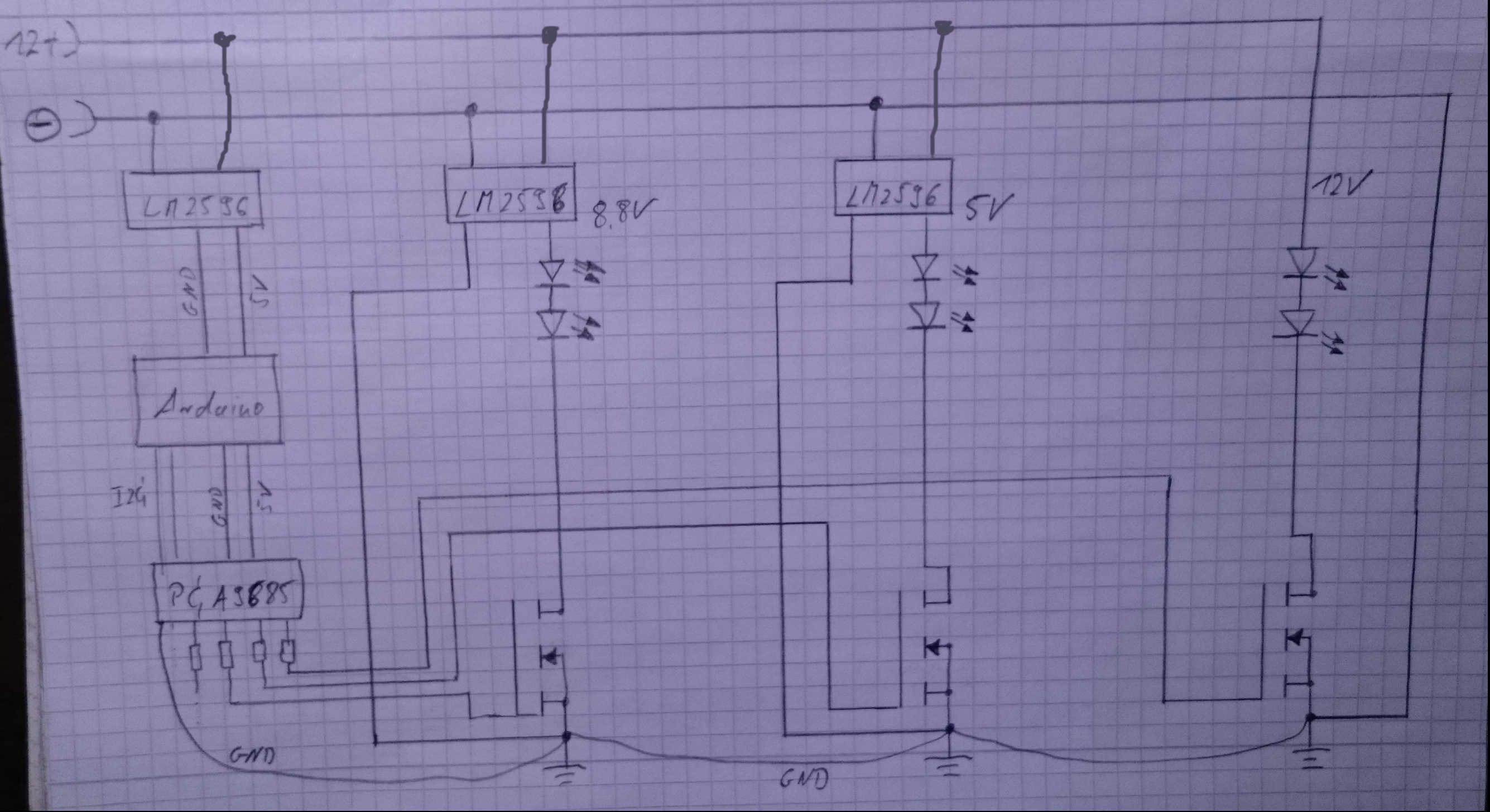

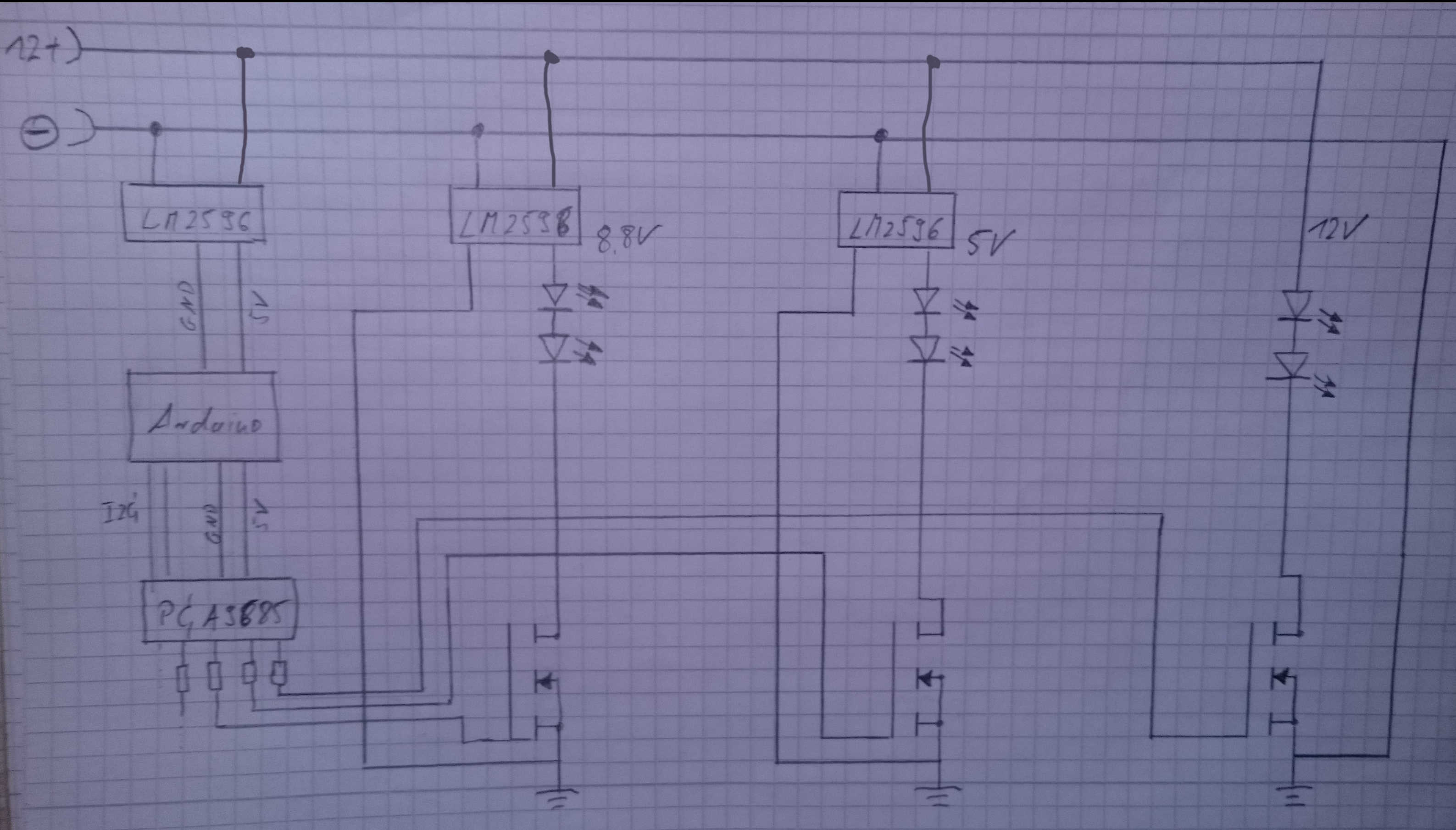

Hallo ich habe eine Frage zum LM2596 "Step-Down Spannungsregler" und Ground. Ich möchte mehrere LM2596's benutzen um verschiedene Spannungen für LEDs zu erzeugen und bin mir nicht sicher wie ich GND zu führen habe. Da Schaltungen immer schwer zu erklären sind, habe ich 2 Skizzen angehängt. Die "schönste" Lösung wäre A1, da könnte ich mir viele Klemmen sparen aber geht das überhaupt, alle GND's zusammen zu führen? Oder muss ich jeden Spannungszweig getrennt halten? (So wie in A2)... Schon mal Danke Magier
Hallo, es kann in einer Schaltung nur einen einzigen GND geben, das wäre wohl hier der Minuspol, und die LEDs möchten definierte Stromstärken sehen und nicht Spannungen. MfG
Korrektur zu A2...Natürlich sind die beiden linken GND-Symbole quatsch. Sonst wäre zu A1 und A2 ja kein Unterschied...bitte das zu entschuldigen.... A2=A3 Sorry....

Philipp H. schrieb: > Die "schönste" Lösung wäre A1 ... Von den Lösungen ist gar keine schön. Es fehlen die Vorwiderstände vor den LEDs. Zu deiner Gnd-Frage: Guck die mal den Schaltplan um die LM2596 an. ;-) Da besteht sowieso keine Gnd-Trennung zwischen Ein- und Ausgang. p.s. Warum betreibst du die LM2596 nicht als Stromquelle und warum machst du die Steuerung nicht über den ON/OFF-Eingang vom LM2596? Der ist zum Ein-/Ausschalten vorgesehen. Dann könntest du dir die ganze MOSFET-Sammlung sparen.
Wolfgang schrieb: > Philipp H. schrieb: >> Die "schönste" Lösung wäre A1 ... > Von den Lösungen ist gar keine schön. Es fehlen die Vorwiderstände vor > den LEDs. Die kann ich mir durch den Einsatz der LM2596's sparen. (Denke ich) > Zu deiner Gnd-Frage: Guck die mal den Schaltplan um die LM2596 an. ;-) > Da besteht sowieso keine Gnd-Trennung zwischen Ein- und Ausgang. Guter Punkt, war mir nur nicht sicher.... weiß zwar wie Step-Down-Wanlder arbeiten, bin mir aber auch sicher das ich nicht alles darüber weiß. Daher wollte ich lieber noch mal nachfragen. > p.s. > Warum betreibst du die LM2596 nicht als Stromquelle und warum machst du > die Steuerung nicht über den ON/OFF-Eingang vom LM2596? > Der ist zum Ein-/Ausschalten vorgesehen. Dann könntest du dir die ganze > MOSFET-Sammlung sparen. Ja/Nein. Der PCA ist ein PWM Chip und ich glaube nicht das sich der LM2596 mit einer Ein/Aus Frequenz von irgendwas unter 1kHz verträgt.... Zumal der "LM2596S DC-DC einstellbarer Step-Down Spannungsregler Adjustable Power Supply Modul" den ich im Auge habe https://eckstein-shop.de/LM2596S-DC-DC-einstellbarer-Step-Down-Spannungsregler-Adjustable-Power-Supply-Modul keinen solchen Pin hat. Aber Danke für die Antworten.

Philipp H. schrieb: > Die kann ich mir durch den Einsatz der LM2596's sparen. (Denke ich) Falsch gedacht. LEDs werden mit einem konstanten Strom versorgt, die Spannung stellt sich dann nach Typ, Herstellungstoleranzen, Temperatur etc ein. Ein Vorwiderstand ist das Nächstbeste zu einer echten Konstantstromquelle. Du wirst keine LED finden, die immer 8,8V Spannung verträgt.

Philipp H. schrieb: > Die kann ich mir durch den Einsatz der LM2596's sparen. (Denke ich) NEIN Da du die Ausgangsspannungen angegeben hast, vermute ich einfach mal, dass du den LM2596 als Spannungsregler verwendest. Die Vorwiderstände kannst du dir nur sparen, wenn du den Wandler als Stromquelle verwendest. Dann brachst du aber jeweils einen Shunt und den sehe ich bei dir auch nicht.

Philipp H. schrieb: > geht das überhaupt, alle GND's zusammen zu führen? Die Wandler schalten normalerweise GND, das heisst du darfst auf keinen Fall den - Eingang mit dem - Ausgang verbinden. Dafür ist der + Eingang normalerweise eh mit dem + Ausgang verbunden. Du brauchst für deine LEDs entweder einen Vorwiderstand oder du nimmst gleich Konstantstromquellen statt der Spannungswandler. Es ist nicht garantiert das auf diesen Wandlern überhaupt LM2596 drauf sind. Das können noch vorsintflutlichere LM sein oder gleich schlechte Kopien. Die sind dann nicht effizient, vertragen kaum Strom und sind noisy. Gute Chinawandler haben einen ehrlichen Chinachip (XLSEMI) und haben normalerweise eine Induktivität aus dickem Kupfer auf einem Feritkern. Aber wie gesagt wäre es eh besser passende Konstantstromquellen zu verwenden.

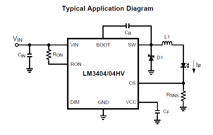

Warum nicht gleiche einen Stromregler verwenden? zB: besitzt der LM3404 direkt einen DIM-Eingang.

Dirk D. schrieb: > Die Wandler schalten normalerweise GND, das heisst du darfst auf keinen > Fall den - Eingang mit dem - Ausgang verbinden. Du sprichst hoffentlich nicht von dem LM2596, oder? Sonst empfehle ich dir mal einen Blick in dessen Datenblatt (Fig.15)
