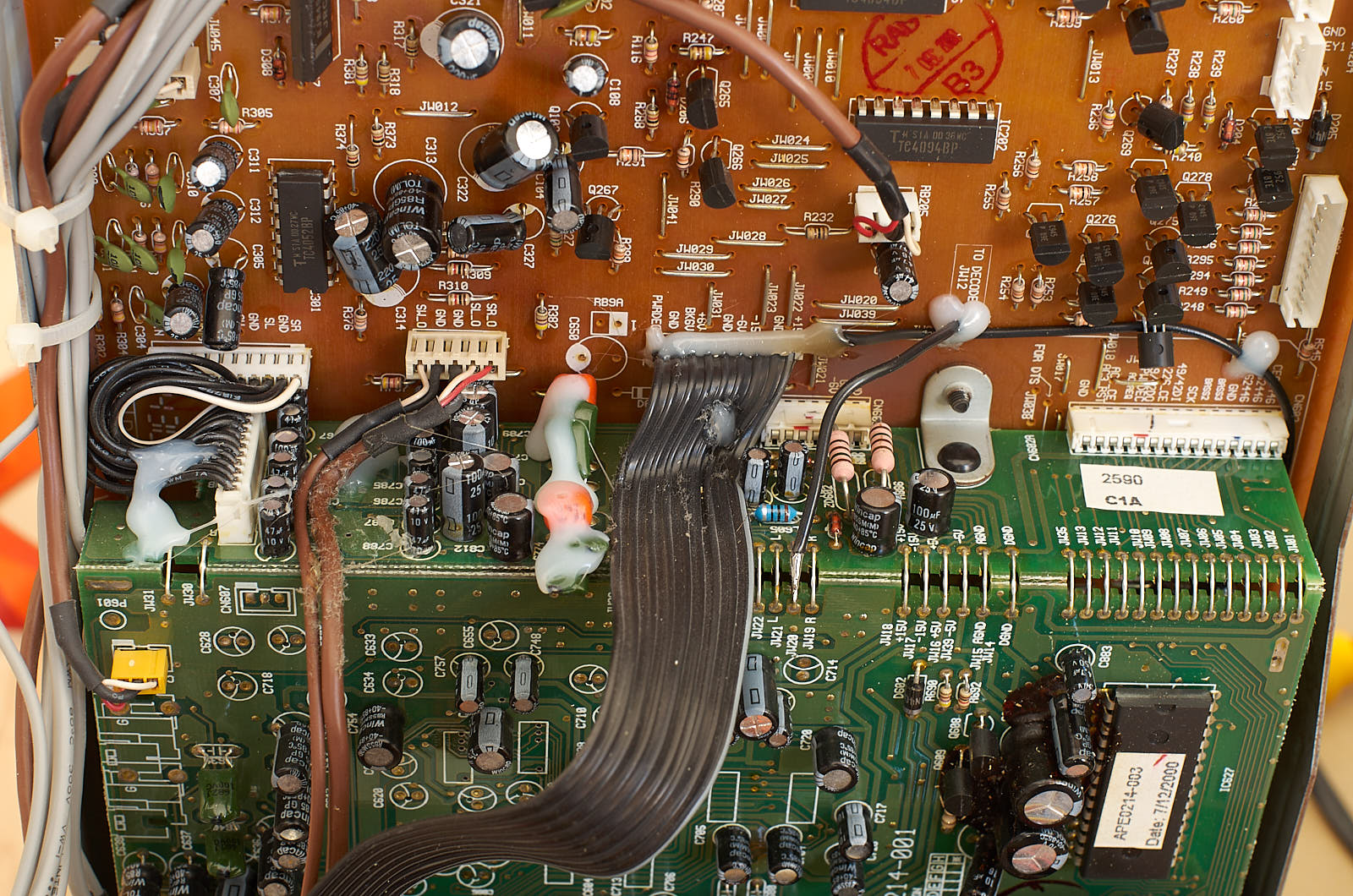

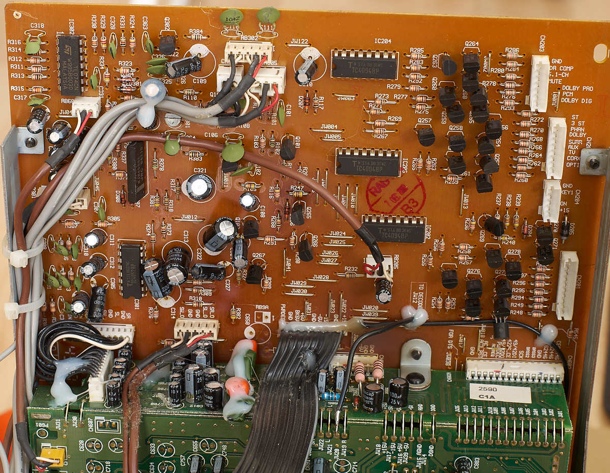

seit vielen Jahren sorgt bei mir ein Sourroundsystem JBL ESC333 für
Musik.
Leider funktioniert es seit längerem nicht mehr einwandfrei.
Das System lässt sich immer einschalten, doch so ziemlich jeden zweiten
Tag funktioniert es nicht. Dann zeigt es an, dass ein 5.1
Sourround-Signal anliegen würde und egal an welchem Eingang ein Signal
angeschlossen wird, die Lautsprecher bleiben stumm. Ebenso der
ingerierte Testmodus erzeugt keinen Sound. Dieser Modus läuft zwar
durch, aber alles bleibt stumm.
Wenn das Gerät dann einen Tag nicht am Netz ist, stehen die Chancen gut,
dass es wieder funktioniert - allerdings nur, bis man es wieder einmal
ausgeschaltet hat. Danach braucht es wieder sein Päuschen.
Ich würde das System gerne reparieren, da der Sound echt gut ist.
Allerdings bin ich mit meinen Kenntnissen leider nicht in der Lage den
Fehler zu lokalisieren, da die Schaltpläne für mich als Laien doch
ziemlich komplex wirken. Meine Vermutung ist, dass irgendwo ein ELKO
schlapp macht, allerdings gibt es so viele...
Ich frage mich sowieso, ob es nicht vielleicht besser wäre, so weh es
mir tun würde, das Gerät zu ersetzen. Der Hintergrund ist die erzeugte
Abwärme. Selbst im Standby ist der große Kühlkörper ziemlich warm und im
Betrieb wird er ziemlich heiß. Das lässt doch Zweifel an der
Energieeffizienz dieses mittlerweile 17 Jahre alten Gerätes aufkommen.
Für Ratschläge, ob ich das Gerät lieber entsorgen sollte oder nicht bzw.
wo ein Fehler sein könnte, bin ich sehr dankbar.
Anbei der Schaltplan und einige Fotos der Platine.
Alles ist nicht ersichtbar, da ich das Gerät noch viel mehr zerlegen
müsste, was ich vorerst vermeiden möchte.
Vielen Dank für die Hilfe :)

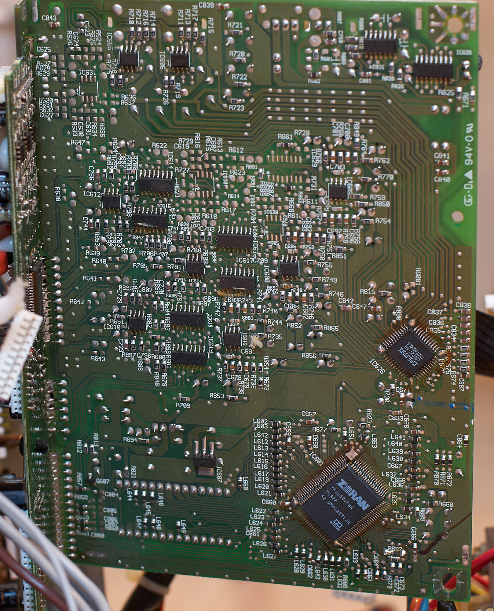

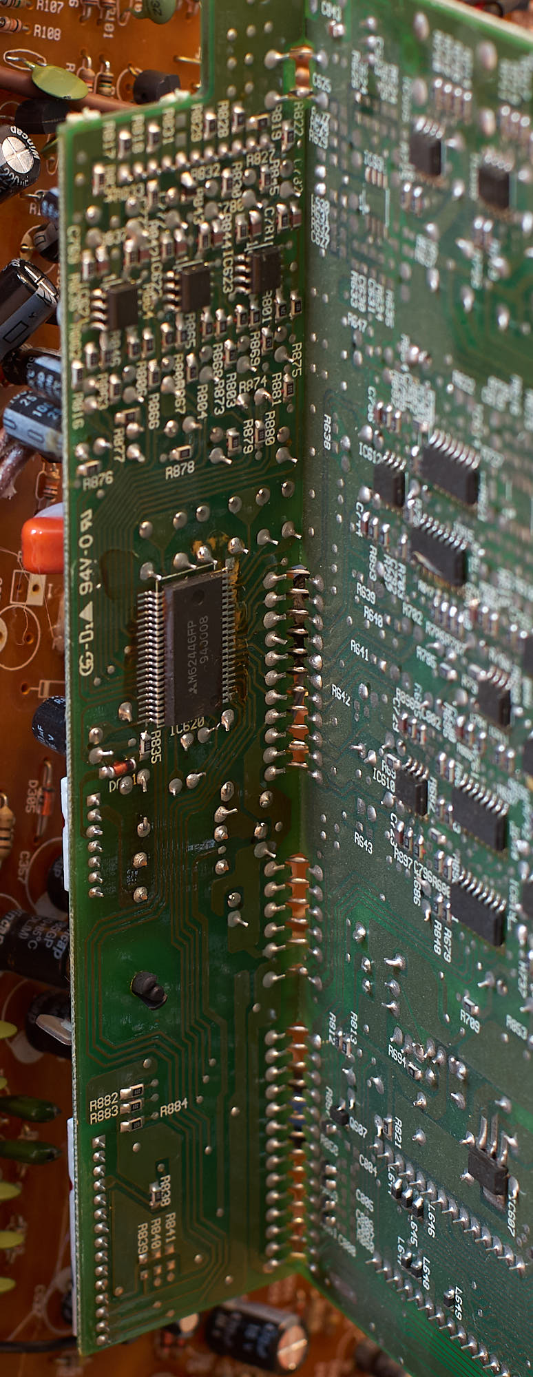

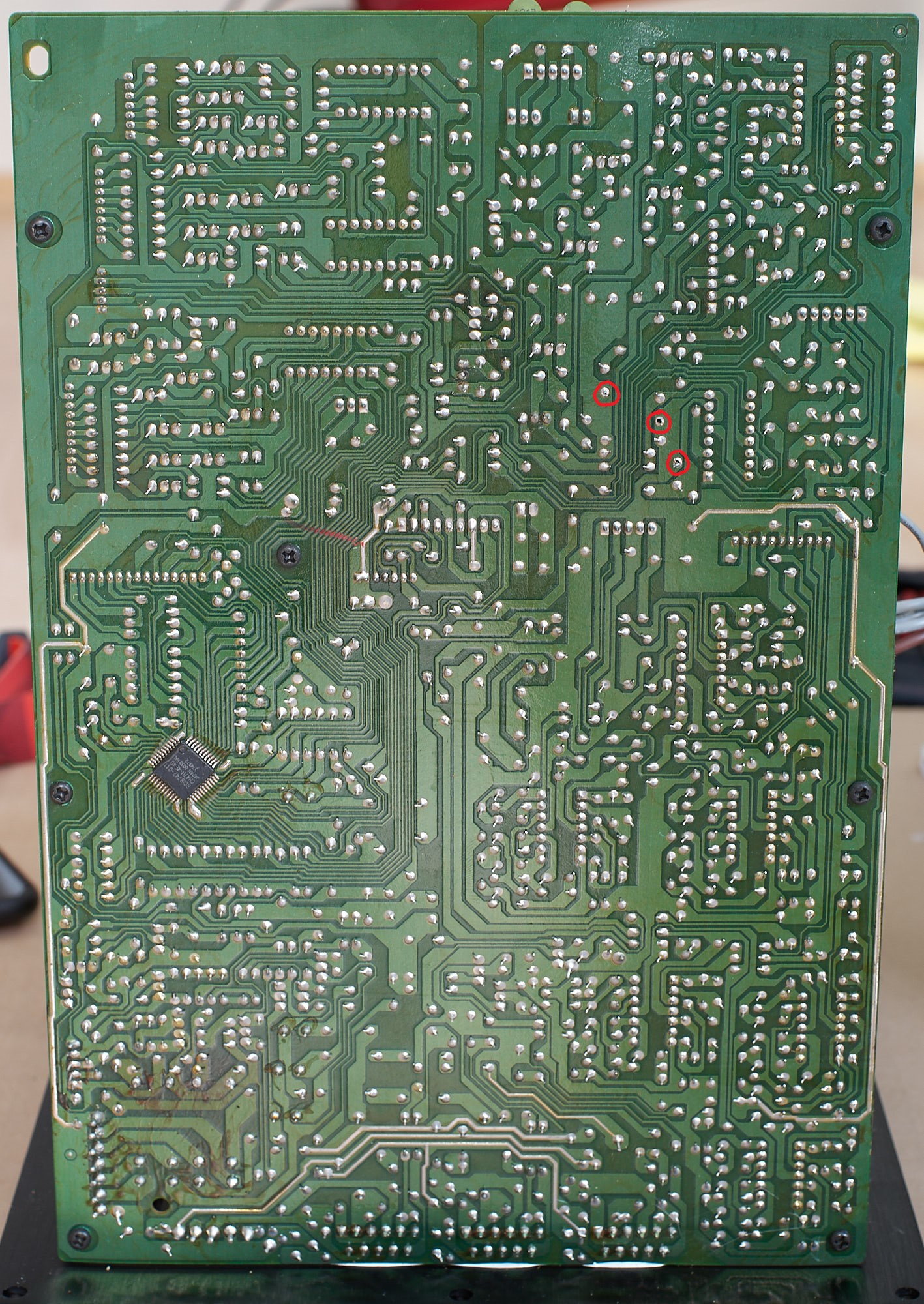

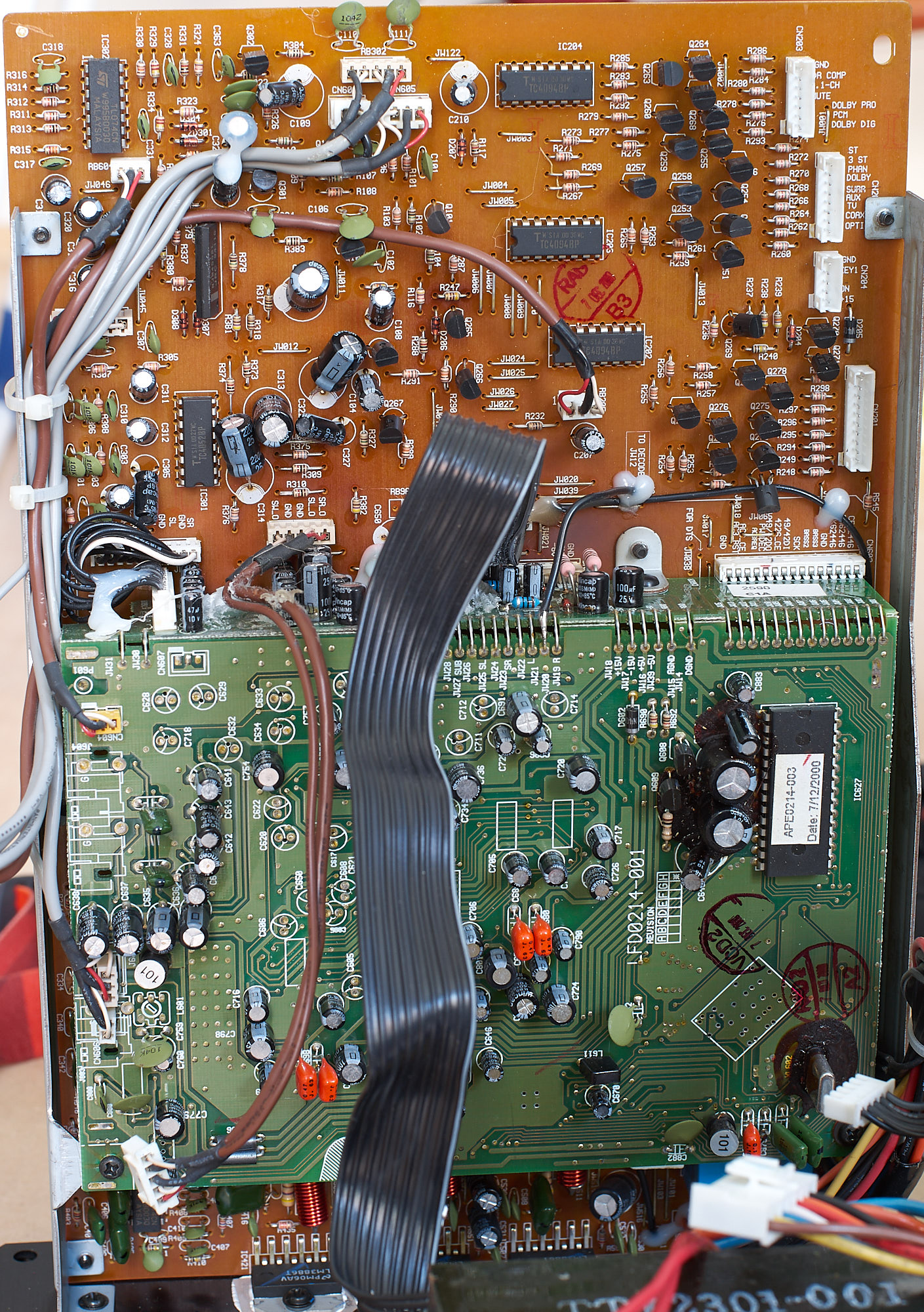

OP #5329156
Jupp schrieb:
> Bitte nicht der Elko-Manie anheim fallen. Weiterhin: Falsches Manual.
> Ordentliche Bilder der Platinen-Rückseiten einstellen.
Ups, sorry!
Ich war mir ziemlich sicher, dass es das richtige Manual ist. Leider
habe ich kein anderes.
Anbei nun neue Bilder von Vor- und Rückseiten.
Die verbliebene gestapelte Platine möchte ich ungern trennen. Da hab ich
bedenken, dass irgendetwas abreißt.
Die drei rot eingekringelten mangelhaften Lötstellen auf dem einen Bild
dürfte ich beim Ausbau der Platine fabriziert haben. Da sind Elkos am
Gehäuse hängen geblieben.
#5329356
Steck mal die ganzen Steckverbinder neu und reinige die mit Isopropanol
oder sonstigen Mitteln. Mehr Zeit würde ich da aber eher weniger
investieren, die Platine sieht schon nach Low Budget aus...
Klangtechnisch ist das Set eher im unteren Bereich anzusiedeln.
Einfache AV Receiver bekommt man schon für unter 30€, die haben noch
kein HDMI, daher nur bedingt zu empfehlen, aber damit würdest du die
meisten Probleme direkt beseitigen und könntest auch einfach auf bessere
Lautsprecher umsteigen.
Was machst du denn mit den Lautsprechern? Musik? Filme?
Ggf. wären 2 ordentliche Regal-/Standlautsprecher die bessere
Alternative, bevor du da jetzt noch unnötig Geld investierst wäre da ein
Neukauf bzw. Selbstbau ggf. auch zu überlegen. Verstärker kannst du dann
einfach einen Class D vom Chinesen für 10€ nehmen, alternativ nach einem
simplen Verstärker Ausschau halten, die landen teils auf dem Schrott...

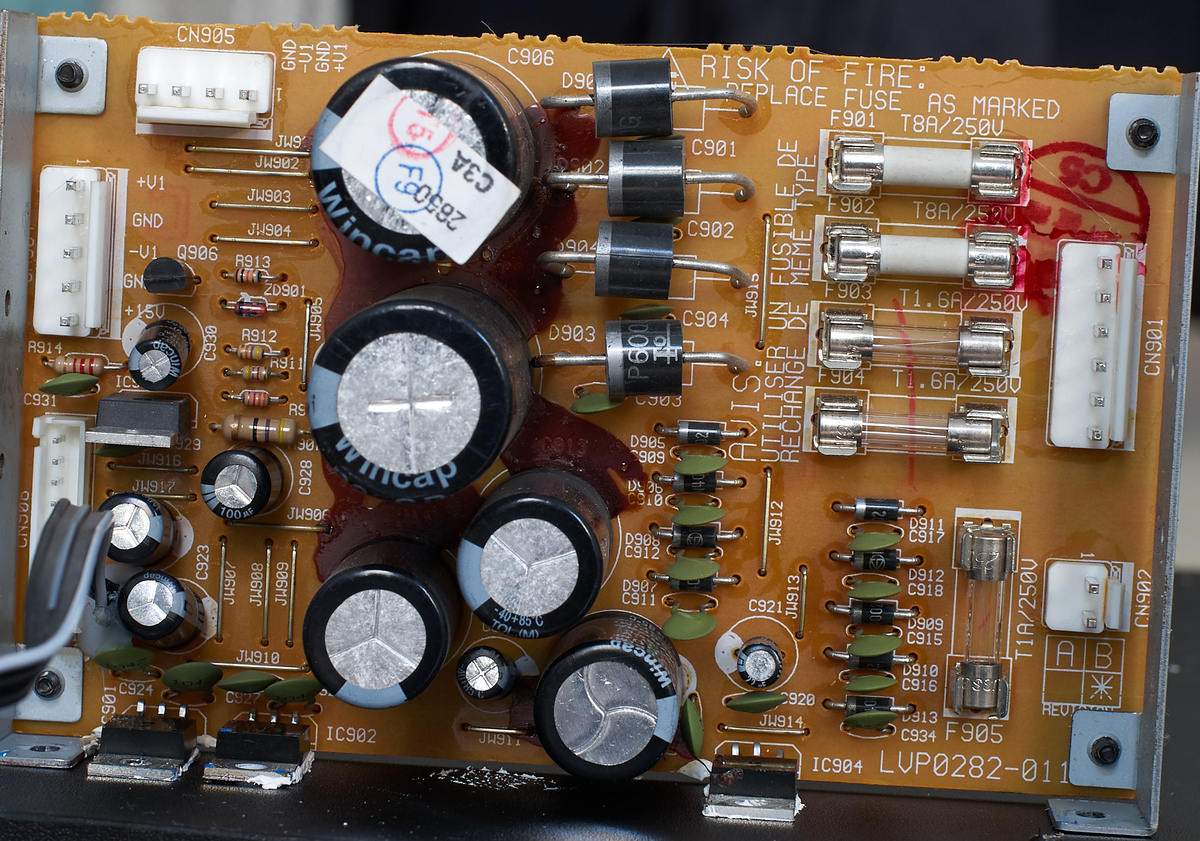

Was ist denn das für ein roter Saft unter den dicken Elkos? Wo doch
sonst Heisskleber verwendet wurde?

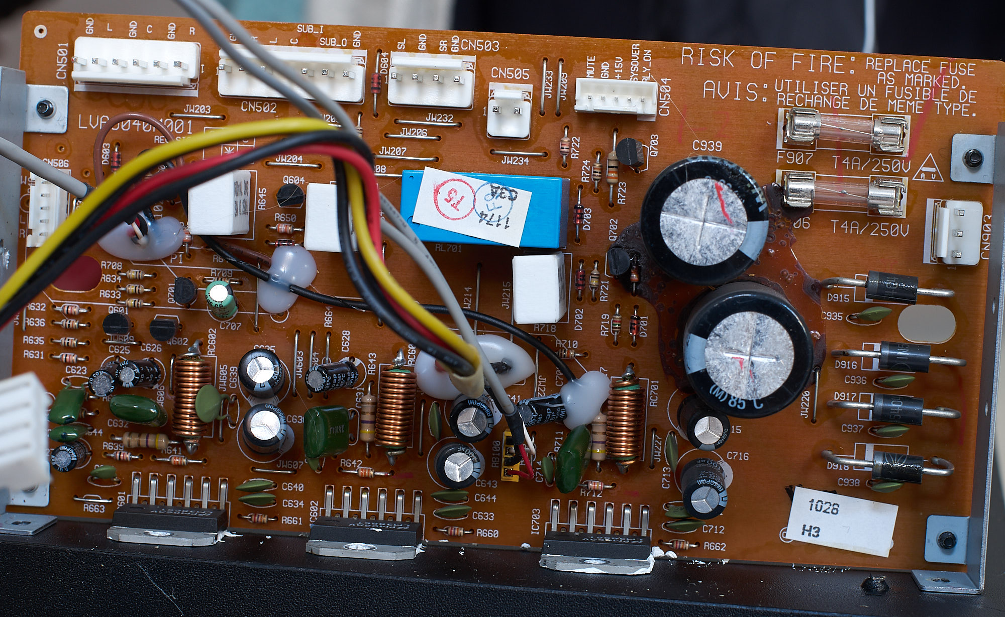

Gast #5329708
Kleber.
Werner H. schrieb:
> Könnte die Lautsprecher Schutzschaltung sein, irgenwo um das blaue
> Relais zu finden.
ACK, war auch mein erster Gedanke. Aber das Relais schaltet nur die
Surround-LS um.
Nein, in deinem verlinkten Manual sind STK-Endstufen drin, bei dir sind
LM3886 verbaut.
Welche Meßgeräte sind vorhanden?
OP #5330040
Danke für die zahlreichen Antworten :-)
Um die Elkos, das scheint nur Kleber zu sein.
Also das Relais klackt immer fröhlich. Somit scheint das heile zu sein.
Ich habe befürchtet, dass sich die Fehlersuche schwieriger gestaltet.
Messtechnisch habe ich Zugriff auf Labornetzteil, Multimeter und Oszi.
Die technischen Daten kenne ich aus dem Kopf nicht, da die Sachen nicht
meine sind. Einen Trenntrafo gibt es nicht.
Ich sags ganz offen, ich denke die Fehlersuche überfordert mich hier.
Wenn jetzt irgendwo etwas offensichtlich defekt oder zu messen wäre, ok.
Aber anders habe ich sehr wenig Erfahrung :-/
