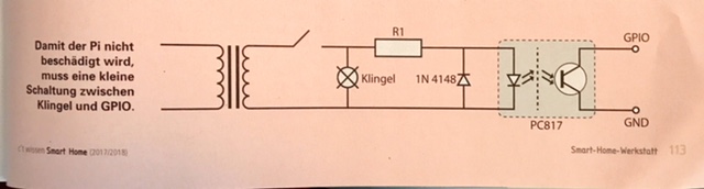

Hallo Zusammen,
ich möchte mich über den Raspberry benachrichtigen lassen, wenn es bei
uns geklingelt hat. Dazu habe ich die Anleitung "Die Türklingel im
Heimnetz" aus der Ct befolgt. Unsere Klingel ist mit einem 8V Trafo
verbunden.
Ich habe den Schaltplan mit dem Oktokoppler so wie beschrieben
umgesetzt. Für R1 habe ich einen 470 Ohm Widerstand verwendet. Es
funktioniert alles wunderbar. Ich habe nur ein kleines Problem. Wenn zu
kurz geklingelt wird, werde ich nicht benachrichtigt. Vermutlich
schaltet der Oktokoppler nicht. Hat jemand eine Idee, wie ich das
Problem lösen kann? Muss ich einen kleineren Widerstand nehmen, wie z.B.
330 Ohm?
Vielen Dank vorab!
Gast #5328993
Die Schaltung sieht ok aus, vorrausgesetzt der RaspPi hat auch einen
PullUp am Eingang. Zum Prüfen kann man auch einen Taster gegen GND und
dem GPIO Pin anklemmen. Wenn da einer kurzer Tastendruck nicht erkannt
wird liegts eher an der Software.
Persönliche Seite #5328998
Joezi schrieb:
> Vermutlich schaltet der Oktokoppler nicht
Oder Dein nicht gezeigtes Programm bekommt nicht mit, daß der
entsprechende Eingang Deines Raspberry Pi aktiviert wird.
Um zu prüfen, ob "zu kurzes" Klingeln auf der anderen Seite des
Optokopplers ankommt, kannst Du dort ein Monoflop (74xx121, 74xx123 oder
NE555) unterbringen, mit dem Du z.B. eine LED ansteuerst. Das Monoflop
verlängert kurze Impulse, so daß sie "sichtbarer" werden.
Wenn Dein "zu kurzes" Klingeln dann definiert die LED auslöst, ist klar,
daß das Problem bei Deinem Programm liegt. Du kannst das Programm so
lassen, wie es ist, und den Ausgang des Monoflops an Deinen Raspberry Pi
hängen, oder Du untersuchst Dein Programm und versuchst herauszufinden,
warum es kurze Impulse nicht erkennt.
Ist das Bild da wirklich die Schaltung, so wie Du sie aufgebaut hast?
Ich vermisse auf der dem Raspberry Pi zugewandten Seite einen
Pullup-Widerstand.
Gast #5329005
Ist glaube ich wirklich ein Problem des Programms von der Ct:
while True:
time.sleep(0.01)
if not gpio.input(gpio):
time.sleep(0.1)
voip()
time.sleep(5)
Das Programm prüft zwei Mal hintereinander ob ein Signal vorliegt.
Vermutlich muss ich die Software so anpassen, dass nur einmal geprüft
wird, ob ein Signal auf dem GPIO anliegt. Dann sollte es passen. Hier
der Text der Ct:
"Um Fehlauslösungen
durch Störungen zu vermeiden,
ist es sinnvoll, eine zweite Abfrage
wenige Millisekunden nach der Aus -
lösung durchzuführen."
