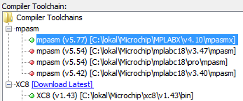

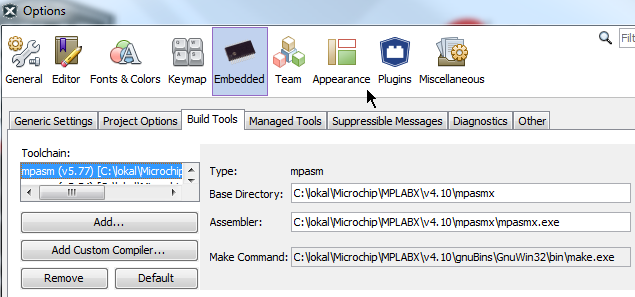

Ja, habe ich installiert.
Also sollte es mit XC8 1.34 funktionieren??
Werde den mal zusätzlich installieren und dann in den
Projekteigenschaften den 1.34 selektieren...
von Volker S. (vloki)
Ja, mit der v1.34 müsste es gehen. Möglicherweise auch mit der neuesten
Version, wenn man den Header mit dem aus v1.34 überschreibt. Soll man
laut mad_c aber nicht machen ;-)
Der Assembler hat mit den C-Compilern eigentlich gar nichts zu tun.
Der wird schon mit der IDE mitgeliefert.
Im Bootloader-Projekt keinen C Compiler auswählen, sondern z.B.:
mpasm -> mpasm(v5.77)....
<edit> Du brauchst auch nicht unbedingt ein Bootloader Projekt, wenn die
.hex für den Bootloader schon vorhanden ist. Einfach die in "Loadables"
platzieren.

von Ingof (Gast)
Das ist mir schon klar.
Den MPASM gibt es nirgendwo zum Download. Wird der nicht nur bei der
Installation vom C18 mit installiert?
Beim C18 habe ich ja auch in den Projekteinstellungen außer Compiler und
Linker auch MPASM. Beim XC8 aber nicht.
Bin etwas verwirrt....
Ich auch ;-) Wie gesagt, MPASM ist bei MPLABX dabei.
Wurde bei mir auch immer zur Auswahl angezeigt.
Wenn nicht, kann man ihn vermutlich manuell hinzufügen.
