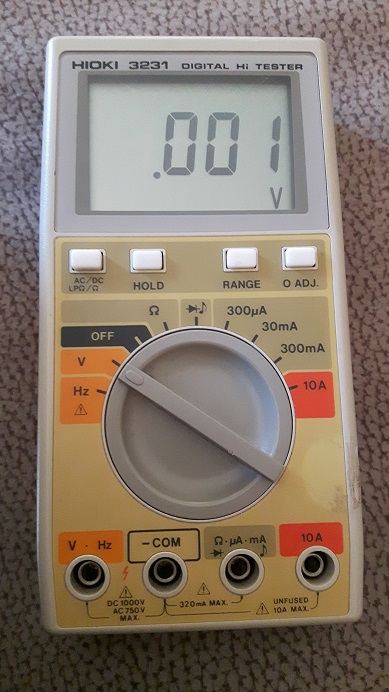

von Löti (Gast)
Jörg R. schrieb:
> Ein Tischmultimeter soll es aber sein?
Ja, ich möchte ein stationäres MM mit Netzanschluss.
Es sollte auch wenn möglich mal eine Kapazität messen können sowie auch
eine Frequenz, da ich (noch) keinen Frequenzzähler besitze.
Bisher habe ich nur das Multimeter aus dem Anhang.
Hmm, selbst aus Japan mitgebracht?
Huebsches Teil.

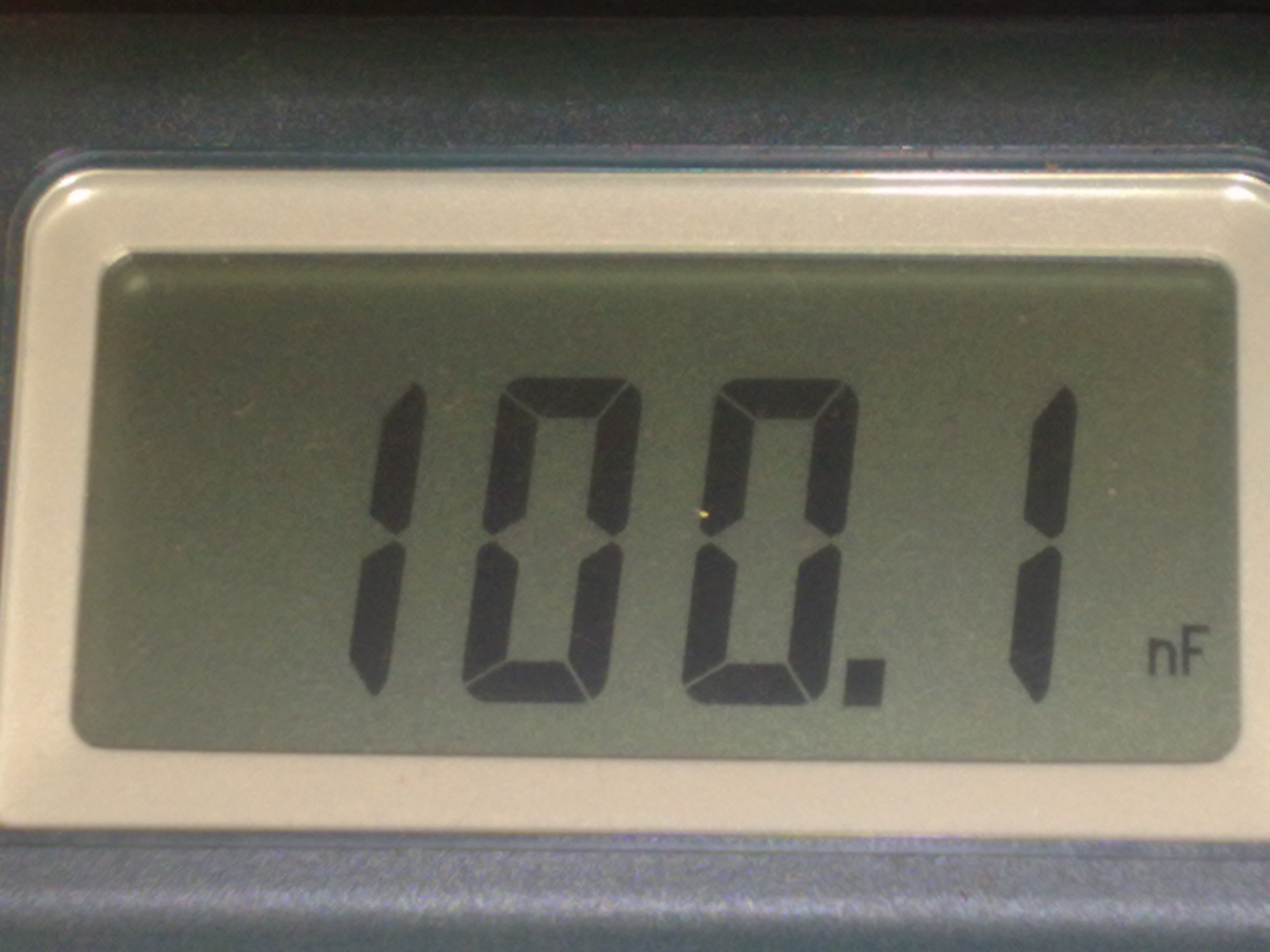

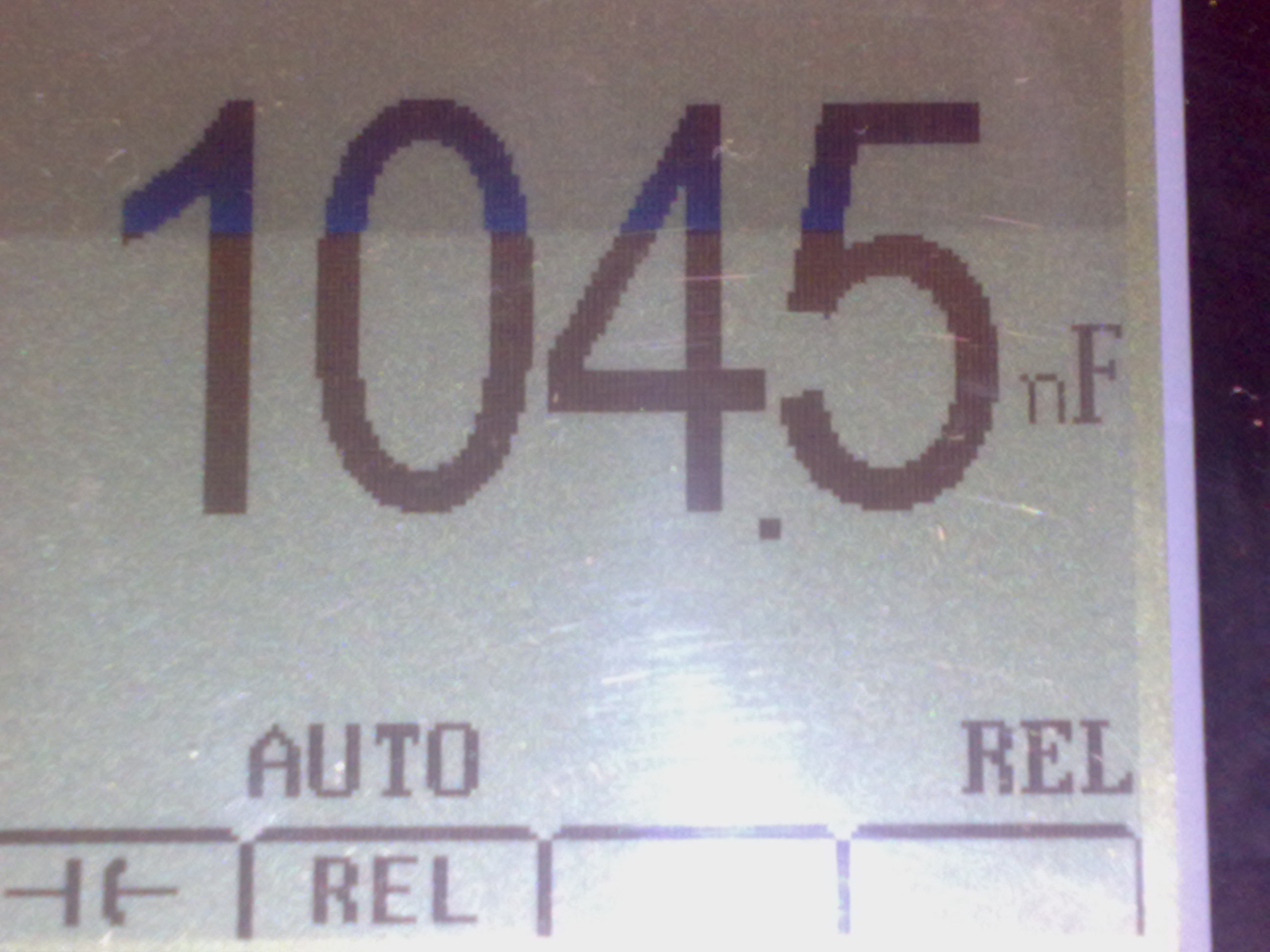

Die Kapazitaetsbereiche mancher Multimeter haben z.B. eine
"Ruhe"-Kapazitaet von einigen nF. Manche Uni-T z.B.
Die muss Mann dann erst "weg"-kalibrieren.
Das ist fuer die Messung kleiner Kapazitaeten natuerlich
nicht folgenlos. Die Genauigkeit ist einfach nur schlecht.
Ich hab mir seinerzeit ein ELV DMM 4050 zugelegt und spaeter
noch mit einem Peaktech 5105N ergaenzt. Beide Multimeter
haben R, L und C-Messbereiche.
Die Ergebnisse kannst du ja in den Bildern sehn.
von Meister Röhricht (Gast)
P.S.: Messobjekt war ein Kondensator 100 nF mit 1 % Toleranz.
