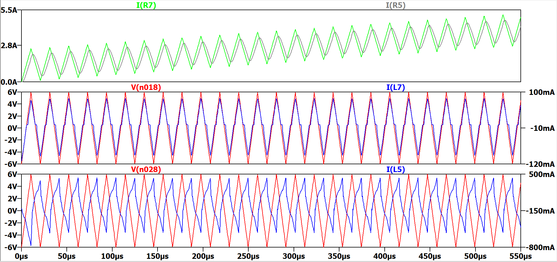

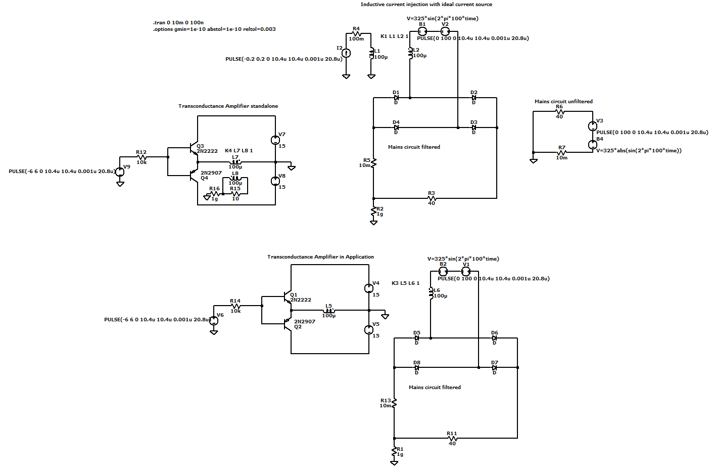

Zum besseren Verständnis habe ich das Ganze in LTspice simuliert. Im
Wesentlichen besteht die Simulation aus 2 übereinander angeordeten
Schaltungen. In der oberen Schaltung erzeuge ich den dreieckförmigen
Strom mit einer idealen Stromquelle und kopple diesen mit einem
Übertrager induktiv in den Hauptstromkreis ein. Diese Einkopplung führt
im Hauptstromkreis zu einer teilweisen Kompensation des Stromripples.
Ohne induktive Einkopplung ist der Stromripple dreieckförmig (I(R7)),
mit induktiver Einkopplung wird der Stromripple teilweise kompensiert
(I(R5)). Mit der idealen Stromquelle zur Stromeinkopplung funktioniert
die Schaltung bereits.
In der unteren Schaltung erzeuge ich den dreieckförmigen Strom mit einem
aus Bipolartransistoren aufgebauten U/I-Wandler, der aus einer
dreieckförmigen Spannung einen proportionalen dreieckförmigen Strom
macht. Die Schaltung an und für sich funktioniert bereits, wenn sie
induktiv in einen benachbarten Stromkreis mit Widerstand einkoppelt
(Transcondutance Amplifier standalone, V(n018), I(L7)). Allerdings
funktioniert der U/I-Wandler nicht mehr richtig, wenn er induktiv in
eine Schaltung einkoppelt, die bereits selber einen Laststrom führt
(V(n028),I(L5)). In diesem Fall folgt der erzeugte Strom nicht mehr der
Eingangsspannung des U/I-Wandlers. Vermutlich liegt das daran, weil vom
Hauptstromkreis eine Spannung in Richtung U/I-Wandler induziert wird.
Ich habe den Schaltplan, die Signalverläufe und die Simulation
angehängt. Hat jemand eine Idee wie man das Problem mit der
Stromerzeugung und induktiven Einkopplung lösen kann?

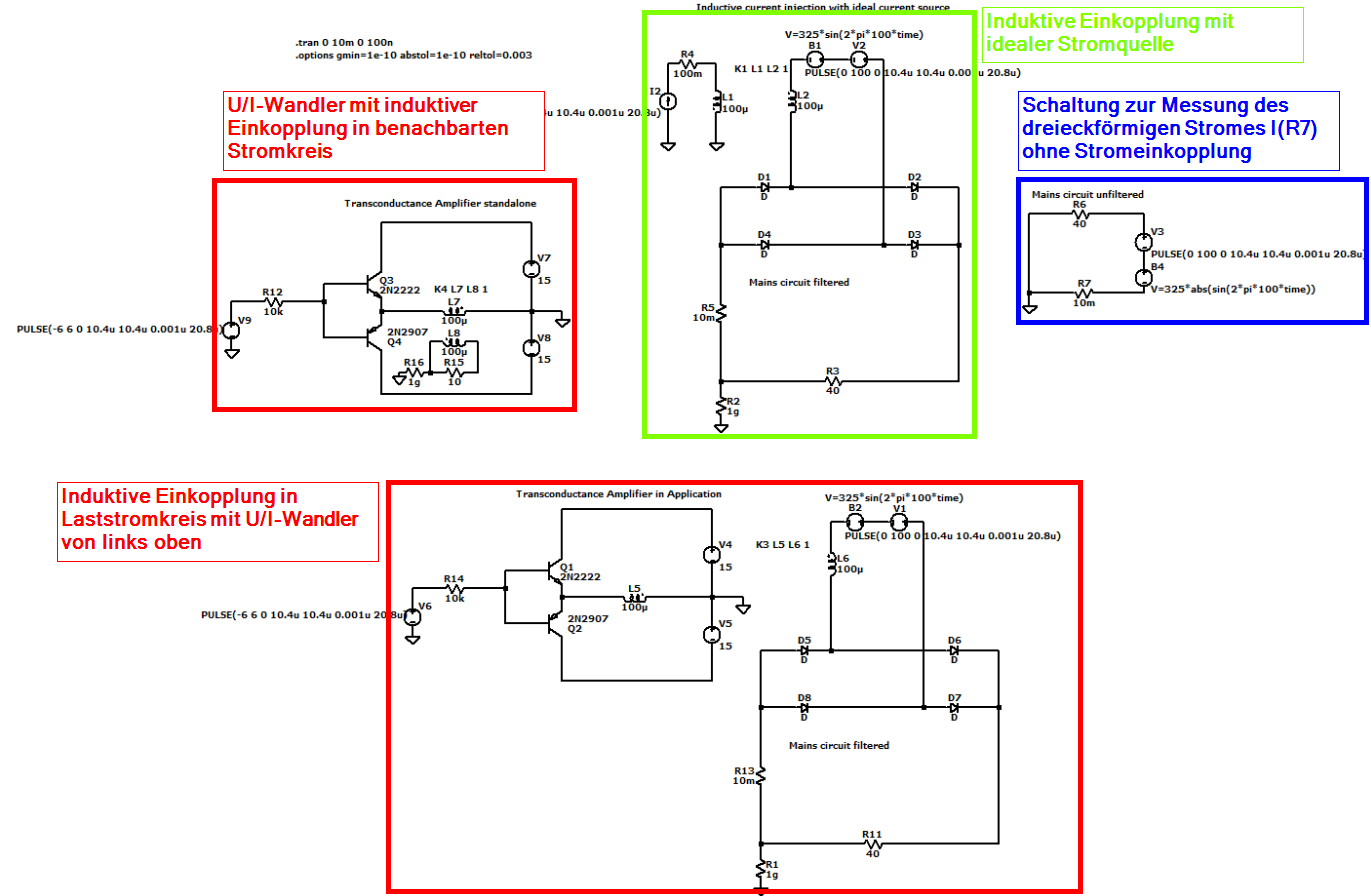

Ich habe zur besseren Übersicht einen Screenshot des Schaltplans mit
farblicher Markierung erstellt (siehe Anhang).
Die grün umrandete Schaltung mit der induktiven Einkopplung mit der
idealen Stromquelle funtioniert bereits.
In der linken roten Box ist eine Testschaltung des U/I-Wandlers mit
induktiver Einkopplung in einen benachbarten Stromkreis mit Widerstand.
Auch diese Schaltung funktioniert und koppelt einen dreieckförmigen
Strom ein.
Die rote Box unten rechts kennzeichnet die Endschaltung. Hier soll mit
dem U/I-Wandler ein dreieckförmiger Strom in den Hauptstromkreis
eingekoppelt werden. Dieses Vorhaben funktioniert momentan, wie oben
beschrieben, noch nicht.
Viele Grüße
Steffen
von Steffen (Gast)
Hier ist der versprochene Screenshot des Schaltplans.
Viele Grüße
Steffen
