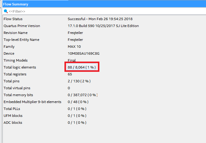

Vergleichsoperator "<" benötigt weniger Logikelemente als "!=" ?
OP #5329331
Uns wurde im Digitaltechnikkurs gesagt, wir sollen als
Vergleichsoperator wenn möglich != anstelle von < bzw. > verwenden, weil
es Ressourcen sparen würde.
In einem Frequenzteiler habe ich beide Varianten ausprobiert und Quartus
gibt im Compilation Report für die Variante mit "<" 88 und für die
Variante mit "!=" 97 Logikelemente verwenden zu müssen. Ist es nicht
weniger aufwändig, nur auf Ungleichheit zu überprüfen?
module Freqteiler #(n=5999999)(output clockout, input clockin);
reg [63:0] counter=0;
reg c=0;
assign clockout = c;
always@(posedge clockin) begin
  if(counter!=n) begin     // ....(counter < n) wirtschaftlicher?
    counter <= counter + 1;
  end else begin
    counter <= 0;
    c <= ~c;
  end
end
endmodule
Ich verwende ein MAX1000-Board mit dem MAX10-FPGA -falls das zur Sache
tut.
Soll ich mir das Gegenteil einprägen? -immer besser wenn möglich < bzw.
> anstelle von != verwenden?
Danke!

Moderator (Firma: Titel) Persönliche Seite #5329986
Alle Jahre wieder... ;-)
Siehe den Beitrag "Re: Logikverbrauch Vergleichsoperatoren"
und die verlinkten Threads. Da beziehen sich die fragen zwar auf VHDL,
die Logik und die Zielplattform "FPGA" ist aber die selbe...  ;-)
> Ist es nicht weniger aufwändig, nur auf Ungleichheit zu überprüfen?
Prinzipiell ist ein Vergleich auf "ungleich" das selbe wie ein Vergleich
auf "gleich". Das eine ist lediglich eine Negation des Anderen. Und beim
Vergleich auf Gleichheit muss jedes Bit in Betracht gezogen werden,
während beim < oder auch <= oder > oder >= ganze Bereiche wegoptimiert
werden können.
Wobei man natürlich beachten muss, dass da gar nichts "verglichen",
sondern nur eine Kombinatorik berechnet wird, die für den Reset
zuständig ist.
Nehmen wir mal einen Vergleicher, der ein 6-Bit-Wort auf "101001"
vergleichen und dann einen Zähler zurücksetzen soll. der "Vergleicher"
wird dann in einer 6er LUT realisiert, in der alles 0 ist, bis auf die
Adresse 41, die eine 1 enthält.
Es kann für das Beispiel hier also gut sein, dass der
Ressourcenverbrauch beim "Vergleich" auf 5999998 oder 6000000 zugunsten
des = bzw. /= ausfällt. Tendenziell habe ich aber die Erfahrung gemacht,
dass "Vergleiche" gegen Konstanten mit < und > besser implementiert
werden können.
Moderator #5330075
Lothar M. schrieb:
> Und beim
> werden können.
Ein Beispiel:
Bei den Vergleichen
  x ≥ k · 2^n  bzw.
  x < k · 2^n
haben die niederwertigsten n Bits von x keinen Einfluss auf das
Ergebnis, bei
  x == k · 2^n  bzw,
  x != k · 2^n
hingegen schon.
So entspricht bspw. der 8-Bit-Vergleich x[7:0] < 80 dem 4-Bit-Vergleich
x[7:4] < 5 und kann (bei einer LUT-Breite < 8) mit etwa dem halben
Aufwand von x[7:0] != 80 realisiert werden.
  counter != n
entspricht
  counter[63:0] != 5999999
Es müssen also alle 64 Bits von counter ausgewertet werden.
  counter < 5999999
kann zwar nicht direkt optimiert werden. Da aber sowieso ein
Inkrementierer benötigt wird, kann der Vergleich auch so aussehen:
  counter + 1 < 6000000
was
  (counter + 1)[63:7] < 46875
entspricht. Dazu müssen nur 57 statt 64 Bits ausgewertet werden.
Prinzipiell können auch die höchstwertigen 41 Bits unberücksichtigt
bleiben, da der tatsächlich genutzte Wertebereich von counter nur 23
Bits umfasst. Diese Optimierung ist aber auch für den Vergleich mit !=
anwendbar.
OP #5330845
Wow. So simpel dieses Forum aufgemacht ist, so gewaltig ist was seine
User hier an Wissen, Erfahrung und Hilfsbereitschaft mitbringen. Das
wird mir gerade immer klarer.
Ich habe mich bis jetzt 2 Mal durch die Posts gearbeitet und schon
vieles verstanden. Vielen Dank euch allen!
Sigi schrieb:
> Und: was meinst du genau mit Logikelementen? LUTs?
Flip-Flops denke ich, oder eben das, wovon der Max10 8000 hat und was
wohl der beschränkende Faktor bezüglich der Kapazität für Schaltungen im
FPGA ist. (siehe Bild) Ich muss mir das alles erst noch aneignen, so
tief sind wir in das Thema leider nicht eingestiegen (Elektrotechnik,
Hochschule). Aber jetzt habe ich ja euch :)
/edit
Flip-Flops ist natürlich Blödsinn, 88 FFs für das ganze Ding kann nicht
wirklich sein, ist klar...

Kombinatorik, Taktnetzwerke, routing resources, pins, DSP-slices, carry
chain,... . Logigelemente (LE) enthalten einige FF, LUT's und kleinkram
also mehrere Resourcen verschiedenster Art. Um die resourcenauslastung
zu bestimmen, muss man also sich auch vergewissern wie "ausgelastet das
LE ist. manchmal entsteht übermässige Belastung.
https://www.altera.com/en_US/pdfs/literature/hb/max-10/m10_architecture.pdf
S.8
Du hast die Dokus, User Guides,Online Hilfe, manuals, AppNotes, WP vom
FPGA-Hersteller, etc. pp. aber nicht uns. Zumindest ich weise jede
Vereinnahmung von mir.
PS:
IMHO ist die Frage falsch zum Beispieldesign formuliert, da das design
kein Comparator sondern ein Freq-teiler ist.
Ein clock divider ist nicht notwendigerweise mit einem dedizierten
comperator-block aufgebaut, zum Vergleich können interne Signale der
(Zähler-) Logik benutzt werden.
Optimalerweise lässt man das Zählwerk eines Freq-dividers auf 0 laufen
und nutzt zum Wraparound  höchstwertige Carry-sig. Das carry-signal muss
nicht im Verilog/VHDL-Code expizit ausformuliert sein, normalerweise
genügt eine codezeile mit dem passenden bedingung, damit das
Synthesetool erkennt, welches "Macro" es zu benutzen hat.
Die Zählgrenze wird als Load-value benutzt aber nicht als Vergleich, das
erwähnte carry-sig wird als load signal des Zählwerkes genutzt.
Der Synthesis style guide des jeweiligen FPGA-Herstellers sollte das
passende Template dafür zeigen:
https://www.altera.com/en_US/pdfs/literature/hb/qts/qts_qii51008.pdf
