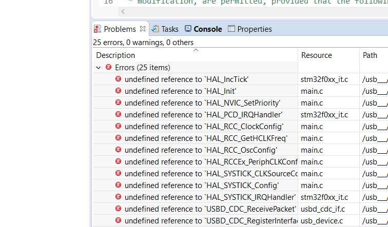

Leider kriege ich den erzeugten Code nicht kompiliert:(
Irgendwas mache ich falsch. Die Hal wird nicht erkannt und ich bekomme
viele Fehlermeldungen. Weiß jemand was ich wo einbinden muss in Atollic
Studio?

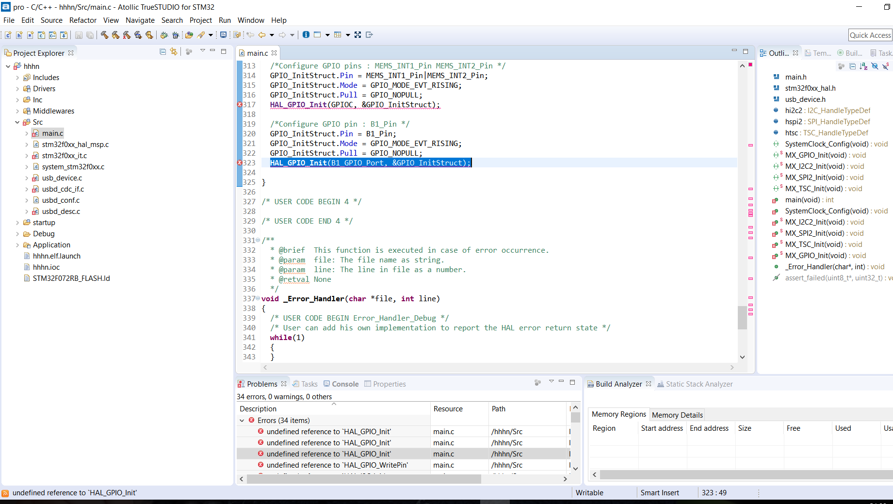

Atollic Studio startet direkt nach dem generieren im cubemx.
Die Dateien sind alle da aber der Build ist nicht erfolgreich.
wie im Bild ersichtlich.
Lg
Gast #5329698
Die Funktion HAL_GPIO_Init() sollte in der stm32f0xx_hal_msp.c zu finden
sein.
"undefined reference" deutet darauf hin, dass diese Datei nicht
übersetzt bzw. eingebunden wird.

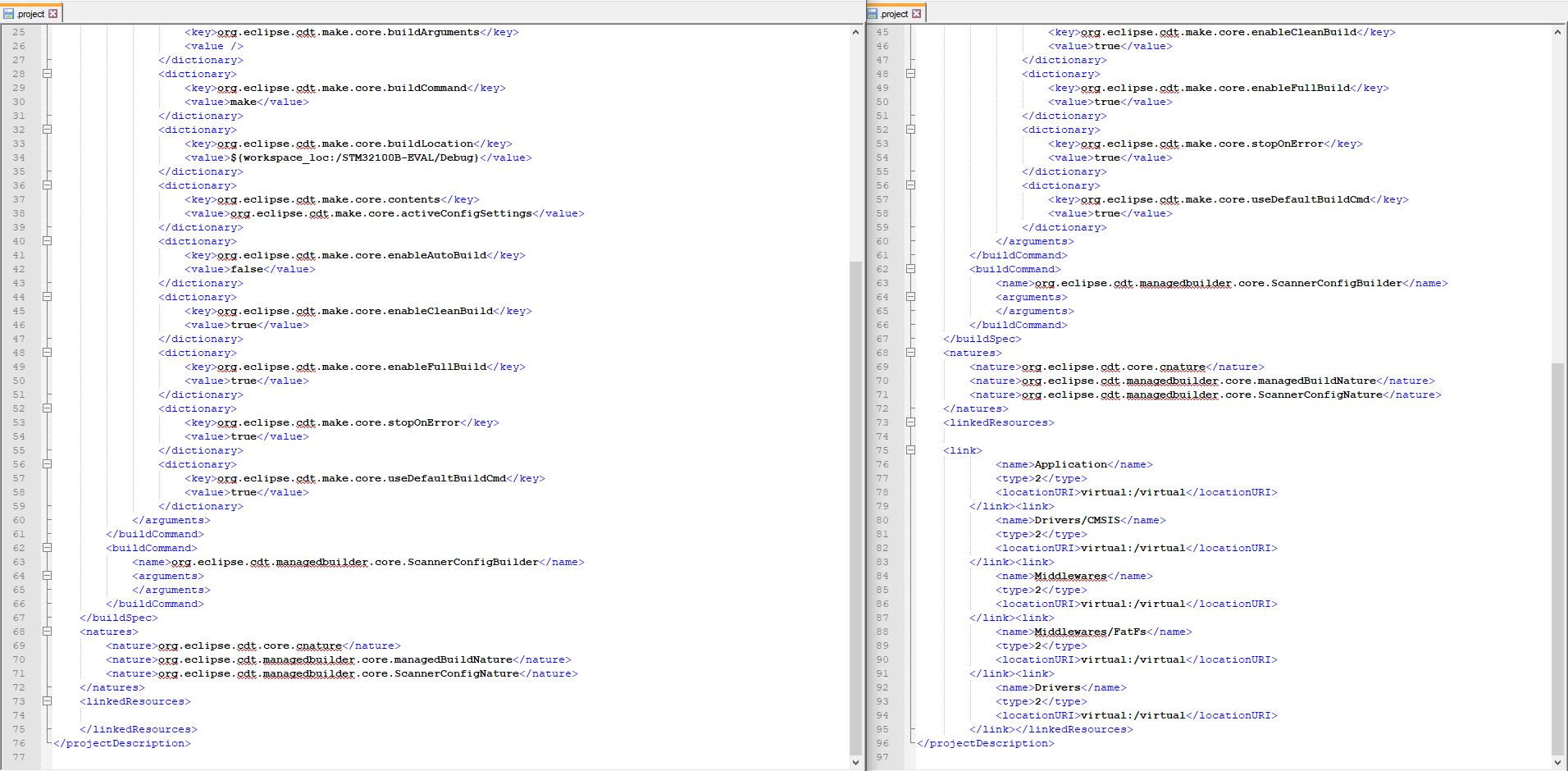

#5329715
Ich hatte dieses Problem heute auch schon, es war meine ich in der
.project, in der nach dem Vergleich mit einem funktionstüchtigen Projekt
einige Zeilen fehlten.
Dadurch wurde die HAL hat nicht eingebunden, ich glaube die liegt unter
"Drivers" in einem eignen Ordner, welcher nicht importiert wurde.

#5329937
Guten Morgen allerseits,
ich habe es gerade nochmals geprüft, manche Projekte unterscheiden sich
bzgl. der Nutzung virtuellen Speichers.
Zu finden ist das im jeweiligen Projektordner in der Datei ".project" am
unteren Ende.
Das Bild im Anhand zeigt auf der linken Seite ein funktionstüchtiges
Projekt, rechts das zum testen erstellte, welches nicht kompiliert wird
da ihm die HAL-Dateien fehlen.
Als Lösungsansatz habe ich die "zusätzlichen" Zeilen gelöscht, woraufhin
nach einem Neustart von Atollic nur noch der Projektordner ohne
jeglichen Inhalt angezeigt wird. Nun muss das Projekt nur in Atollic
gelöscht und neu importiert werden (Rechtsklick in den Project Explorer
-> Import -> General -> Projects from Folder or Archive. Dort dann den
entsprechenden Projektordner auswählen und bei mir wurde es dann korrekt
importiert und liess sich kompilieren.
Ein sehr einfaches (leeres) Projekt welches ich dann mit CubeMX erstellt
habe hat er direkt korrekt importiert (die .project wird ja zunächst von
cube erstellt), daher scheint es in irgend einer Weise mit der
Peripherie oder der Komplexität des Projekts zusammenzuhängen,
vielleicht ist es auch lediglich eine Einstellung in Cube zum Erstellen
des Projekts, welche ich noch nicht gefunden habe.
Eventuell wird je nach Größe bzw. größe der Unterstrukturen der Bereich
"Links" in die .project eingefügt?
Ich hoffe, ich kann damit helfen die Probleme zu beheben (auch wenn
dieser Workaround mit Sicherheit nicht besonders intelligent ist da er
ja nicht das Problem behebt sondern nur die Folgen).

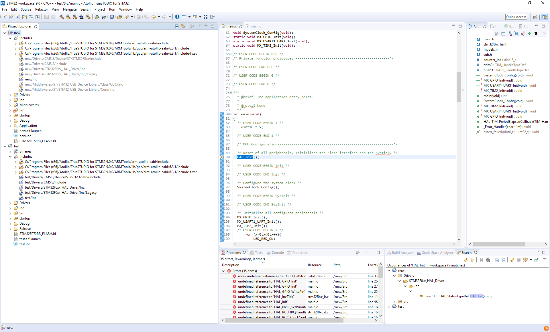

Gast #5392302
Peter Z. schrieb:
> Habe das selbe Problem...
> Gibt es hier schon eine einfache Lösung?
> Selbes Projekt einmal mit USB und einmal ohne.
> Nehme ich bei CubeMX USB dazu, includiert er
> die HAL und USB Treiber nicht.
> Sind ausgegraut wie im Bild sichtbar.
rechte Maustaste auf Middleware & Drivers -> Delete ... löscht den
Krams.
Wenn ihr das Projekt _danach_ neu baut werden die Einträge richtig
gesetzt.
Was Peter geschrieben hat macht das Gleiche aber halt mittels editieren.
