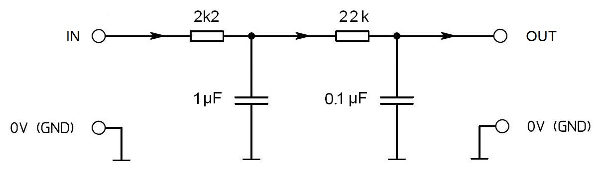

kann ich mit zwei identischen, hintereinander geschalteten Tiefpässen,
die Dämpfung auf -12db verdoppeln?
Danke

Jein. Das zweite Filter belastet das erste, muss also entweder
entkoppelt werden oder so hochohmig sein, dass sich das nicht
nennenswert auswirkt.

Genau. So könnte es gehen. Beide Filter haben die gleiche Grenzfrequenz
(71 Hz). Die tatsächliche Grenzfrequenz liegt aber jetzt etwas unter 71
Hz. Die Gesamtdämpfung beträgt jetzt fast -12dB. Der Ausgang ist aber
nicht mehr stark belastbar. Impedanzwandler nachschalten.

Die Dämpfung hängt von der Frequenz ab, insbesondere nahe und oberhalb
der Grenzfrequenz  ;-)
Wo willst du die Dämpfung verdoppel?

Ich wollt das Signal auf einen 74HC14 zuführen? Der ist wohl ausreichend
als Impedanzwandler oder?

Ja. Fernab von der ursprünglichen Grenzfrequenz passt es wie bei
entkoppelten Stufen. An der Grenzfrequenz (eines Teilfilters) hast du
dann aber 6dB Dämpfung bzw. der 3dB-Punkt liegt dann tiefer. Es ist ein
'weicherer' Übergang.
Besser man dimensioniert so, wie 'Ach du grüne Neune' beschrieben hat.

> Die tatsächliche Grenzfrequenz liegt aber jetzt etwas unter 71Hz.
"etwas" ist gut. Die liegt bei 43Hz.
Ja. Der hat sicher einige 100k Eingangswiderstand.
Das kannst Du auch selber testen, in dem Du ca. +4,5V an dem Eingang vom
Filter anschließt. Wenn dann der Schmitt-Trigger schaltet, ist alles in
Ordnung, dann schaltet der 7414 bei +5V erst recht.
