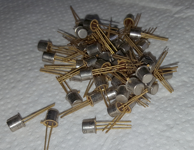

für ein Projekt suche ich ein paar Dutzend PNP-Transistoren (ca. 100mA)
im alten TO18er Metallgehäuse. Z.B. BC177, BC178 usw.. Es sind reine,
langsame Schalteranwendungen, also nichts Besonderes.
Hat jemand welche über oder kennt eine Quelle?
Old-Papa
wieviel willst Du haben (BC177, Metallgehäuse)? Habe bestimmt mehr als
1000 Stück hier.
Du hattest mir vor Jahren auch mal geholfen und das habe ich nicht
vergessen, deswegen sage mir die Menge und sende mir Deine Anschrift.
Abholen wäre sicher zu teuer (Spritkosten), aber Du wärest natürlich
willkommen. :-)
Tschüss...

Ich kann leider nicht mit sowas schönem dienen (so ziemlich das meiste
was ich an Transistoren habe hat ein Plastikgehäuse) aber was wird denn
das für ein schönes Retro Projekt was du da baust.

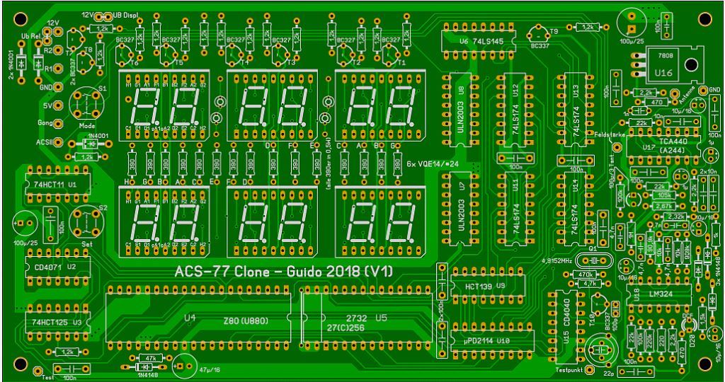

Nettes Projekt und für THT auch teilweise sehr eng bestückt, nur eine
Kleinigkeit hätte ich noch als "improvement" auch wenn sie eher sekundär
ist und fast schon zu vernachlässigen, hätte ich unter den 7808 etwas
Kupfer gelassen, klar ein Ersatz für einen Kühlkörper ist das nicht
wirklich, ich weiß zwar nicht wieviel die Schaltung zieht aber gewisse
Erwärmung wird der Regler schon haben und dem ein bisschen Kupfer zur
Wärmeableitung zu spendieren schadet nicht ;)
Trotzdem weiter so!
René F. schrieb:> Nettes Projekt und für THT auch teilweise sehr eng bestückt, nur eine> Kleinigkeit hätte ich noch als "improvement" auch wenn sie eher sekundär> ist und fast schon zu vernachlässigen, hätte ich unter den 7808 etwas> Kupfer gelassen, klar ein Ersatz für einen Kühlkörper ist das nicht> wirklich, ich weiß zwar nicht wieviel die Schaltung zieht aber gewisse> Erwärmung wird der Regler schon haben und dem ein bisschen Kupfer zur> Wärmeableitung zu spendieren schadet nicht ;)>> Trotzdem weiter so!
Im Idealfall ein paar Milliampere. An diesem 7808 hängt ja nur der
Empfänger.
Mit Kupfer stirbt dieser eher an Unterkühlung ;-)
Old-Papa

deine PN habe ich eben gelesen. 36 Stk., kein Problem, ein paar mehr
werden wohl nicht schaden.
Vor Jahren hast du mir mal mit Festplatten ausgeholfen und es kam zu
einem konspirativen Treffen an einem Samstag bei Rangsdorf. Erinnerst du
dich? :-)
Ich muss in Kürze ohnehin los um Pakete zu verschicken. Schicke mir
möglichst schnell deine Adresse, dann gehen deine Transis per Brief
gleich mit auf die Reise.
Tschüss..
Achso, deine Frage: Die Teile kosten gar nichts.

Der Witz an der Platine: Da ist als RAM nur ein einzelner 2114 drauf,
1Kx4. Also 8-Bit Z80 CPU mit einem nur 4 Bit breiten Speicher. Hatte ich
vor Urzeiten auch. Frisst recht markant Strom.
So wie ich das sehe, soll diese schöne Funkuhr damit gebaut werden. Alle
BC327 werden vermutlich durch BC177 ersetzt, damit das noch schöner
ausschaut. ;-)
Dieter W. schrieb:> Hmpf, TO92 Bestückungsdruck und dann TO18 Trantoren ... ;-)
Und? Pinout passt. Mit Transistor drinne sieht man vom Bestückungsdruck
sowieso nicht mehr so viel, es sein denn er legt Wert auf lange
goldbestrumpfte Beine.
Dieter W. schrieb:> TO92 Bestückungsdruck und dann TO18 Transistoren
Klingt komisch, passt aber von den Anschlüssen her. Konsequenter Weise
sollte Old-Papa dann auch die BC337 Transistoren durch BC107 ersetzen.

A. K. schrieb:> Der Witz an der Platine: Da ist als RAM nur ein einzelner 2114 drauf,> 1Kx4. Also 8-Bit Z80 CPU mit einem nur 4 Bit breiten Speicher. Hatte ich> vor Urzeiten auch. Frisst recht markant Strom.
Nö, derzeit auf der Prozessorschiene (5V) "nur" knapp 30mA. Da kann
durchaus noch ein weiteres Atomkraftwerk abgeschaltetn' werden ;)
@Torsten,
ich frage nach... ;) Schick mal ne Mail.
Old-Papa

Ich habe hier kundenspezifisch selektierte PNP im TO18 mit Stempel
SS7553. Den dazugehörigen JEDEC-Typ weiß ich leider nicht.
Old P. schrieb:> die BC337 Transistoren durch BC107 ersetzenOld P. schrieb:> Ich habe SS109 (DDR?) drauf.
Solltest du die auch mit BC107 ersetzen wollen, schade, konnte ich nicht
wissen, sonst hätte ich dir die auch gleich beigelegt. Davon liegen hier
>1000 Stk. als Antiquitäten rum, genauso mit güldenen Beinchen.
Ansonsten, danke für die Rückmeldung. Bei einer Briefsendung weiss man
ja nie.
Tschüss..
Old P. schrieb:> Nö, derzeit auf der Prozessorschiene (5V) "nur" knapp 30mA.
Einschliesslich der Displays? Wie gesagt, ich hatte das Original im
geschlossenen Holzgehäuse im Einsatz.
Fra N. schrieb:> SS109 ist DDR: Siliziumtransistor für Schalteranwendung. Die 100er-Reihe> ist aber schon seeehr alt..
Der Z80 auch, sowie die gesamte Uhrenschaltung ;-) Passt also.
@A.K.
Wenn Du die Uhr hattest, dann weißt Du wohl auch, das die Displays mit
12V betrieben werden. Die neue Platine wurde noch um einiges verändert,
u.a. können die Displays nun komplett unabhängig versorgt werden. Vor
allem, um später einen helligkeitsabhängigen "Dimmer" nachzurüsten.
12V zieht derzeit mit voller Helligkeit ca. 200mA, 5V (bei
CMOS-Bestückung) ca. 30mA.
Old-Papa
