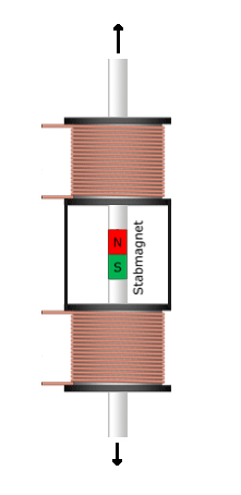

Hallo zusammen, ich suche etwas was es wahrscheinlich mal wieder nicht gibt, jedenfalls habe ich nichts gefunden. Vielleicht könnt ihr mir helfen. Im Anhang ein Bild dazu: Die 2 Spulen sind fest miteinander verbunden, durch das Loch der Spulen läuft ein Kolben (vielleicht Plastik) der in der Mitte ein Magneten hat. Diesen kann ich dann durch Veränderung der Spannung an den Spulen nach oben bzw. unten bewegen. Schon ein Hinweis nach welchem "Bauteil" ich da suchen müsste würde mir schon reichen. Vorab schon mal vielen Dank. Grüße, Marco

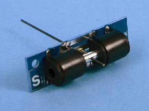

Marco G. schrieb: > Schon ein Hinweis nach welchem "Bauteil" ich da suchen müsste würde mir > schon reichen. Weichenantrieb Modelleisenbahn
ev noch Selenoid

Route 6. schrieb: > Weichenantrieb Modelleisenbahn Da über einen mechanischen Kippmechanismus der Kolben nach Betätigung der einen oder anderen Spule in die stabile Endposition gezwungen wird, reicht auch ein normaler Eisenkolben (unmagnetisiert).

Im Märklinkasten war das noch einfacher gelöst. Der Stab bestand auf einer Seite aus Eisen, die andere Hälfte aus Messing. Mit einer Rückholfeder oder durch Schwerkraft wurde der Messingteil in das Innere bewegt, der Magnet zog das die Eisenhälfte an.

Hallo zusammen, ein einfacher Mechanismus mit Federung passt leider nicht. Im Endeffekt sollte es so funktionieren, dass ich durch verschiedene Spannungen an den Spulen die Position des Kolbens bestimmen kann. Durch mehr oder weniger Spannung an beiden Spulen sollte dann die "Haltekraft" des Kolbens bestimmt werden können. Es müssen als 2 Spulen vorhanden sein die gegeneinander wirken können. Grüße, Marco

Marco G. schrieb: > durch verschiedene Spannungen an den Spulen die Position des Kolbens > bestimmen kann. Kann man aber nicht, erlerne erst Grundlagen des Magnetismus bevor du dir deine private Physik zusammenwünscht. Man braucht eine Lageerkennung und Regelung, Stichwort Schwebende Kugel, bei Festplatten wird dazu die Spur gelesen.

Marco G. schrieb: > Hallo Axel H., > > ich glaube das ist was ich gesucht habe. Vielen Dank! > > Mal sehen on ich da mal eines zum Testen auftreiben kann. Nein, dass ist nicht, was du gesucht hast, weil: "Linear solenoid bistable polarized" oder "Dual Latching Solenoid / Double Hold Solenoids (Bistable Solenoids)" kann eben genau dies nicht: Marco G. schrieb: > Im Endeffekt sollte es so funktionieren, dass ich durch verschiedene > Spannungen an den Spulen die Position des Kolbens bestimmen kann. Du machst den Fehler, nicht nach einer Lösung deines Problemes (lineares Positionieren) zu suchen, sondern du hast dir bereits eine Lösung ausgedacht, die (so) nicht, bzw. nur mit sehr hohem Aufwand funktioniert. Da dir das wie's scheint öfter passiert, (Marco G. schrieb: > ich suche etwas was es wahrscheinlich mal wieder nicht gibt) solltest du vielleicht deine Problemlösungsstrategie überdenken ;-) Warum geht sowas nicht?: https://de.nanotec.com/produkte/656-l2018s0604-t35x1/

Hallo Jim Beam, leider geht das nicht, es soll so etwas wie ein in Härte und Position verstellbarer Stoßdämpfer werden mit dem ich jedoch auch eine Kraft in eine der beiden Richtungen wirken lassen kann. Also alles sehr variabel und dazu noch schnell anpassbar. Trotzdem danke für deinen Tipp! Wie aber schon MaWin richtig bemerkt hat, habe ich in dem Thema Magnetismus noch nicht viel Erfahrung sammeln können. Dazu ist aber dieses Projekt da. Da der von mir angeschriebene Chinese nicht antwortet und die anderen Möglichkeiten sehr teuer sind (ab 40 Euro/Stück), versuche ich mir jetzt zu Testzwecken es erst mal selber herzustellen. Grüße, Marco
