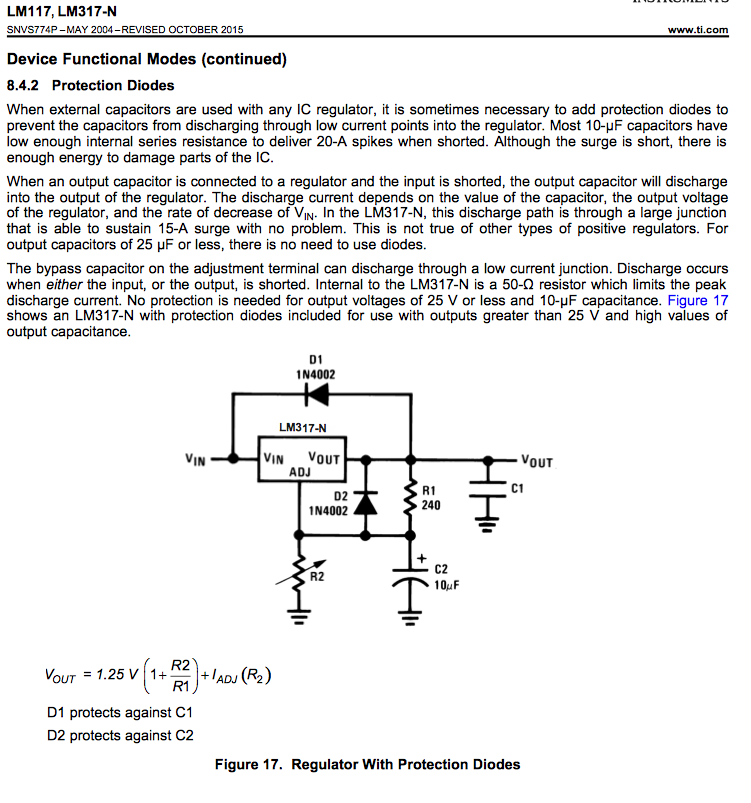

http://www.ti.com/lit/ds/symlink/lm317.pdf> 7.4.2 Operation With Low Input Voltage>> The device requires up to 3-V headroom (V I – V O ) to operate in> regulation. The device may drop out and OUTPUT voltage will be INPUT> voltage minus drop out voltage with less headroom.
Der wieder schrieb:> Welche Ausgangsspannung kann ich beim LM317 erwarten, wenn die> Eingangsspannung unter den Wert der per Spannungsteiler eingestellten> Ausgangsspannung fällt?
Maximal die Eingangsspannung, das Datenblatt sagt auch was dazu, vgl.
Anhang. Ist nicht ganz unwichtig wenn du dir schon darüber Gedanken
machst.
Noch nicht mal mehr die Eingangsspannung...
Aus dem TI-Datenblatt:
The device requires up to 3-V headroom (VI – VO) to operate in
OUTPUT voltage will be INPUT voltage minus drop out voltage with less
headroom.

Wenn Du Angst hast, dann schalte einfach die Diode D1 über den LM317 und
alle eventuellen Probleme (Ladungsreste von Elkos) sind wie weggeblasen.

aber nicht so gerne, deshalb kann man aus Sicherheitsgründen noch eine
Diode D1 über den LM317 schalten.

Ach Du grüne Neune schrieb:> dann schalte einfach die Diode D1 über den LM317
Diode könnte das Leben des LM317 bei höheren Spannungen und bösen
Rückströmen evtl. verlängern.
der schreckliche Sven schrieb:> was Du meinst, ist Adjust.
Stimmt, Du hast recht. Ich war geistig noch beim 7812. Ich nehme alles
wieder zurück. Sorry (schäm) :/
oszi40 schrieb:> Diode könnte das Leben des LM317 bei höheren Spannungen und bösen> Rückströmen evtl. verlängern.
