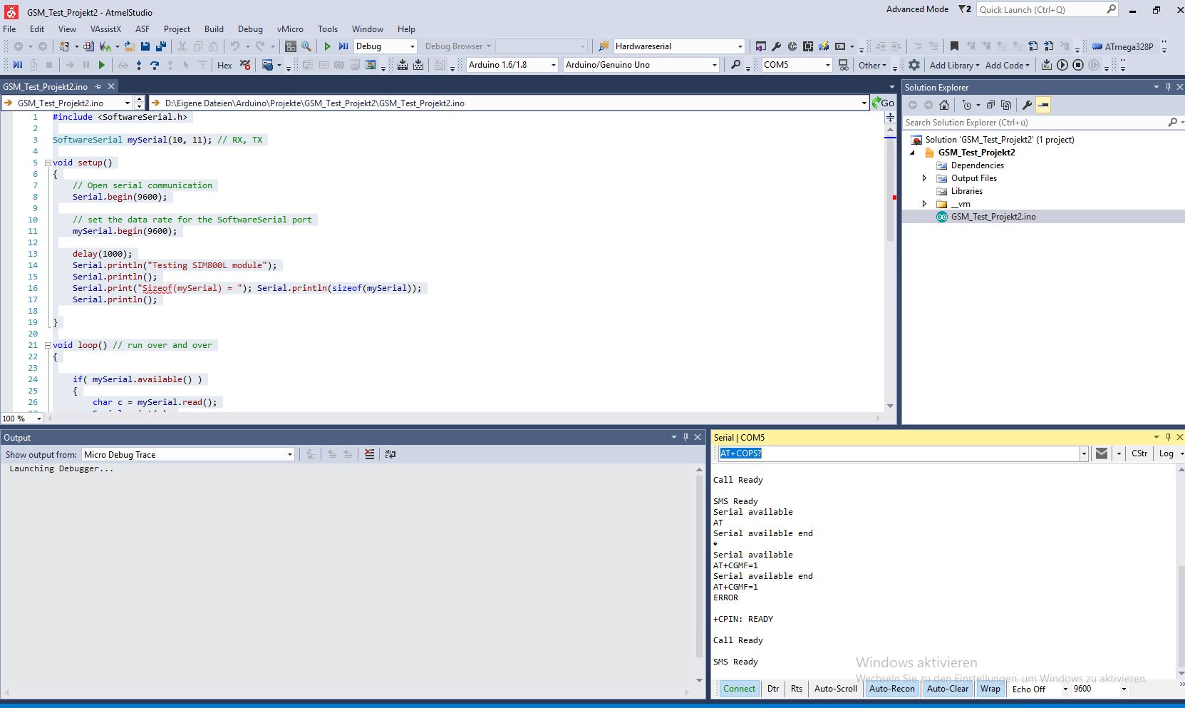

Hi Leute,
möchte mit meinem Arduino Uno das SIM800L GSM Bord per AT-Befehle
ansteuern.
Dazu hab ich die entsprechende Library von Vittorio in Github
installiert.
Ich versuche SMS zu senden ("send SMS" aus den Beispielfiles) aber es
gehen keine raus.
Auch Statusabfragen aus dem Beispiel "get Informations" kommen nicht
richtig im seriellen Monitor an. Stattdessen erscheinen div. merkwürdige
Zeichen. Im Netz steht überall das läge an einer falsch eingestellten
Baudrate, die ist in den Beispielen aber mit 9600Baud voreingestellt und
der Chip soll die lt. HW-Manual auch unterstützen. Auch andere Baudraten
bessern nichts.
Verschiedene Sachen hab ich beachtet/ versucht:
- Die Betriebsspannung des GSM Boards ist 4V bis 2A Stromstärke per
Labornetzteil, Masse ist mit dem Arduinoboard verbunden.
- Die Ansteuerung der UART Schnittstelle des SIM800L Boards erfolgt ja
über GPIO Pins des Arduino Boards, so wie es in der Library
implementiert ist.
Lt. HW Spec des GSM Boards passen die Spannungspegel zw. den beiden
Boards nicht zusammen. Daher wird dort eine Beispielschaltung (siehe
Seite 31) zur Anpassung vorgeschlagen. Die hab ich implementiert,
wenngleich ich nicht sicher bin ob das überhaupt nötig ist weil die
HW-Spec nur für den Chip ist, nicht aber das ganze GSM Board. Das Board
wird ja f. Arduino verkauft und normalerweise sind die Sachen ja Plug n
Play. Das ist zwar bei der Versorgungsspannung auch nicht der Fall, da
wird es aber überall im Netz erwähnt. Bei den Pins f. die Schnittstelle
schreibt niemand was davon.
Unterm Strich hats nichts geändert.
Ein anderer Code aus dem Netz funktioniert etwas besser in dem Sinn dass
Statusabfragen nun ab und zu korrekt beantwortet, werden aber teilweise
kommt auch Error zurück (siehe Screenshots). SMS senden geht immer noch
nicht.

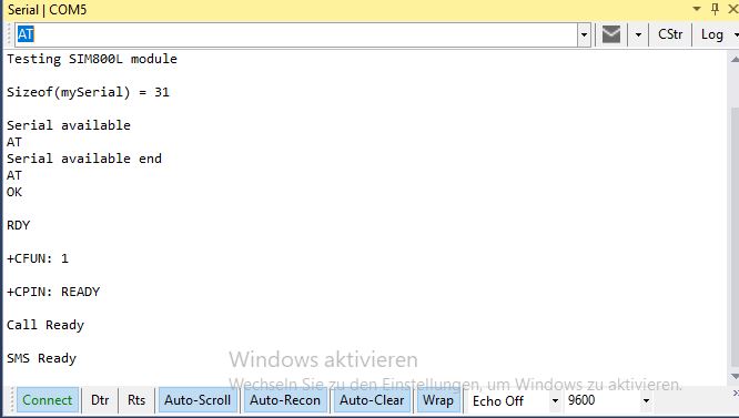

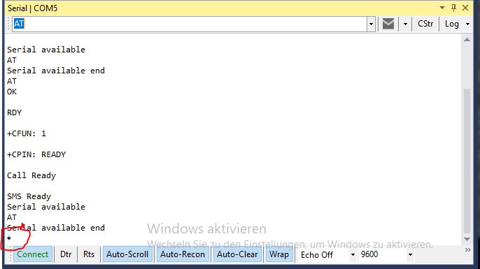

Schicke ich beispielsweise ein "AT" so kommt beim ersten mal die
korrekte Antwort beim zweiten Mal wieder so ein merkwürdiges Zeichen,
siehe Screens im Anhang.

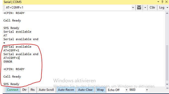

Ein "AT+CGMF=1" gibt einen Error zurück. Manchmal gehts aber dann auch
nach mehreren Versuchen.
Teilweise stürzt die Kommunikation auch ganz ab und ich bekomme gar
keine Rückmeldung mehr.
Merkwürdig ist außerdem dass die "Program Running" Rückmeldung der IDE
auch fehlt und trotzdem funktioniert die Kommunikation teilweise.
Die IDE ist Atmel Studio mit vMicro Plugin.
Irgendwo im Netz bin ich mal über nen Post gestolpert nachdem das ein FW
Fehler des SIM800L Chips sein soll.
Kann das wer bestätigen? Wenn ja gibts ne bessere Alternative?

Hi Leute,
also vielen Dank an alle. Hab die Spannungsversorgung nun so aufgebaut
wie im Manual beschrieben und - simsalabim - die SMS ist rausgegangen.
Yieppiieee :)
LG
von A. H. (dernetteeddie1978)
Hm, ok ganz gehts doch noch nicht. Die SMS gehen raus, aber die
Kommunikation scheint nicht sauber zu sein. Ich kann über den seriellen
Monitor noch nicht kommunizieren.
Lg
Ok, hier nochmal die Rückmeldung. Irgendwie gehts nun doch, ich glaub
ich hab einfach nicht lange genug gewartet nach Eingabe der Befehle und
zu schnell den nächsten gegeben. Ist grad etwas diffus.
Was auf jeden Fall nicht geht ist das SMS-Read Beispiel aus der Library.
Über den oben angehängten Code jedoch kann ich die SMS per seriellem
Monitor auslesen.
Im Netz hab ich mal was gelesen dass die Nutzung von Strings nicht
richtig geht. Daher ließt der obige Code das in eine char Variable um.
Damit gehts deutlich besser, die erste Version des Codes war nämlich
auch mit Strings gemacht und hat gar nicht funktioniert.
Naja ist etwas schwammig. Bin da auch nicht tief genug drin ums wirklich
zu verstehen.
LG
