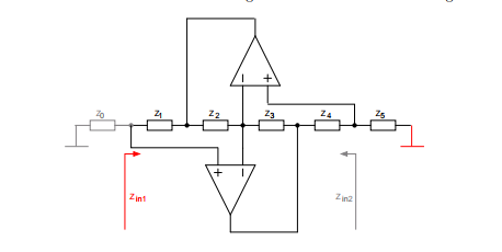

Hallo Zusammen,
ich benötige eure Hilfe.
Kann mir jemand sagen, wie die allgemeine Übertragungsfunktion des
angehängten Antoniou-Filter ausschaut?
Es wäre super, wenn ihr mir euer Vorgehen bzw. die Herleitung erklären
würdet.
Vielen Dank für Eure Hilfe.

Gast #5330986
Du musst eigentlich nur wissen wie ein OPV funktioniert.
Ud=0
i+=i-=0
Durch Z1 fliesst i
durch Z2,Z3 fliesst i2
Durch die übrigen fliesst i3
also ist
U_zin = Z5*i3
und weil Ud=0 ist ergibt sich
Z1*i+Z2*i2=0
Z3*i2+Z4*i3=0
das dann in Uzin für i3 einsetzen und solange substituieren, bis du nur
einen Ausdruck von Uzin(i) hast

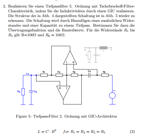

OP #5333661
Weiterführend geht es um folgende Aufgabe.(siehe Anhang)
Die Schaltung wird als Komponente eines Tiefpassfilters eingesetzt,
welcher wie in der Aufgabe beschrieben berechnet werden soll... Leider
stehe ich total auf dem Schlauch und finde keinen Ansatz :( Vllt hat ja
noch jemand eine Idee.
