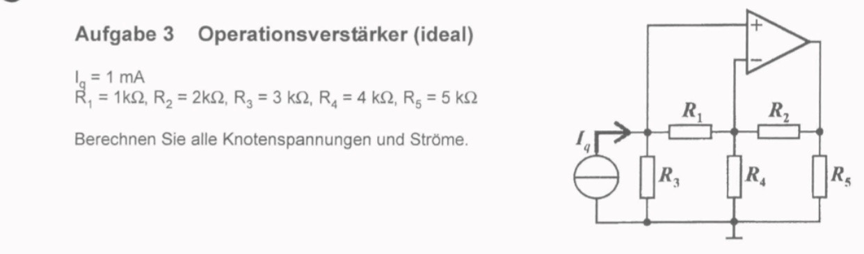

ich hab hier eine Klausuraufgabe und muss alle Knotenspannungen und
Ströme berechnen. Nur inwiefern beeinflusst der OP die Schaltung? Ist
die Spannung über R1=0? Weil die Differenzsspannung zwischen phi+ = phi-
sein muss? Und was für ein Strom fließt aus dem Ausgang des OPs?
Liebe Grüße
Klaus
Über R2 wird das Ausgangssignal zurückgekoppelt.
> Ist die Spannung über R1=0?
Ja, beim idealen OPA immer. Auch deshalb beeinflusst der OPA die
Schaltung.
> sein muss?
?? Ich seh in dem Bild kein phi+ oder phi-.
Ua/R5 + Ua/(R2+R4)

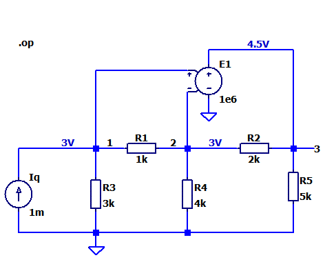

Einfach so tun als ob man die Ausgangsspannung schon kennt und diese als
eine der Quellen für das Gleichungssystem betrachten.
Ich habe die Ausgangsspannung U3 mal mit der Überlagerungsmethode
berechnet. Das geht natürlich auch mit anderen Methoden.
U3 = Iq*R3*(R2+R4)/R4
Daraus am Ende U2 und U1 aus U3 zu berechnen ist gegen den
Rechnenaufwand zunächst eine der Spannungen zu berechnen geradezu
trivial. Das habe ich jetzt weggelssen.
Ich habe die Knoten mit 1, 2 und 3 numeriert. Siehe Anhang. Das war
übrigens eine Simulation mit LTspiceXVII.
U3 = 4,5V
