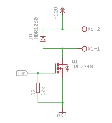

Habe mir eine Lüftersteuerung gebaut.
Diese funktioniert mit einem Lüfter ohne Probleme.
PWM Frequenz ist 20khz.
Ansteuerung über einen PIC Controller mit 16bit PWM.
Hänge ich aber alle drei Lüfter drauf, rattern die Lüfter bei Drehzahlen
<50%.
Nun kommt das Phänomen:
Hänge ich einen 470µF Kondensator parallel zu den Lüftern, Laufen die
immer mit 100%.
Nun meine Fragen:
Warum laufen die Lüfter plötzlich mit 100% wenn ich einen Kondensator
paralell schalte?
Welche PWM Frequenz ist notwendig, das die Lüfter nicht mehr rattern?
(Will aber kein Pfeiffen hören, da es sich um eine Lüftung im
Schalfzimmer handelt. Darum sollte diese eben so leise wie möglich
sein.)

Rattn schrieb:
> Hänge ich aber alle drei Lüfter drauf, rattern die Lüfter bei Drehzahlen> <50%.
kann das sein das deine Spannungsversorgung zusammen bricht, wenn du
drei Lüfter parallel schaltest? Sonst must du dein Problem
näherbeschreiben.

Rattn schrieb:> Nun kommt das Phänomen: Hänge ich einen 470µF Kondensator parallel zu> den Lüftern, Laufen die immer mit 100%.
Wieso Phänomen ? Spitzwertgleichrichtung. Grundlage der Elektrotechnik.
Schliesse IN JEDE LÜFTERZULEITUNG eine Drosselspule in Teihe, z.B. 1mH
für den Nennstrom des Lüfters, und am Lüfzer einen kleinen Rlko nach
Masse, so 2.2uF.
Dann bekommst du einen ungeregelten step down Wandler und getrennte
Lüfter die sich nicht stören.

Rattn schrieb:> Spulen habe ich keine da.Rattn schrieb:> ??
Keine Arme, keine Kekse.
Wenn man einen (entladenen) Elko (per einschaltendem MOSFET) an eine
(Betriebs-) Spannung anlegt fliesst ein enormer Aufladestrom, nur
gebremst vom Innenwiderstand der Kondensatoren und dem MOSFET, dadurch
gehen 50% der Energie verloren. Das wird auch nicht besser, wenn man den
Widerstand erhöht, dann wird zwar der Strom kleiner aber auch die
Aufladezeit länger, immer noch verpuffen 50%.
Aus dem Dilemma helfen Spulen, deren Enden passen sich an beliebiges
Spannung(ssprünge) an, der Strom ändert sich bei ihnen aber nur langsam,
wird also ohne relevante Verluste auf die mittlere Stromaufnahme der
Verbraucher begrenzt.
Du willst nun keine Arme, nun denn, bleiben die Kekse eben liegen.
Da das Problem nur bei mehreren Lüftern parallel auftaucht, kann man es
auch dadurch umgehen, daß man das PWM-Signal auf 3 getrennte
Transistoren verteilt.
Ich vermute vorbehaltlich der Lüfterbauart, daß hier beim Sperren (off)
induzierte Ströme von einem Lüfter "falsch herum" in den anderen Lüfter
fließen bzw. sich gegenseitig kurzschließen, wodurch die Lüfter
pulsweise gebremst werden und daher stottern.

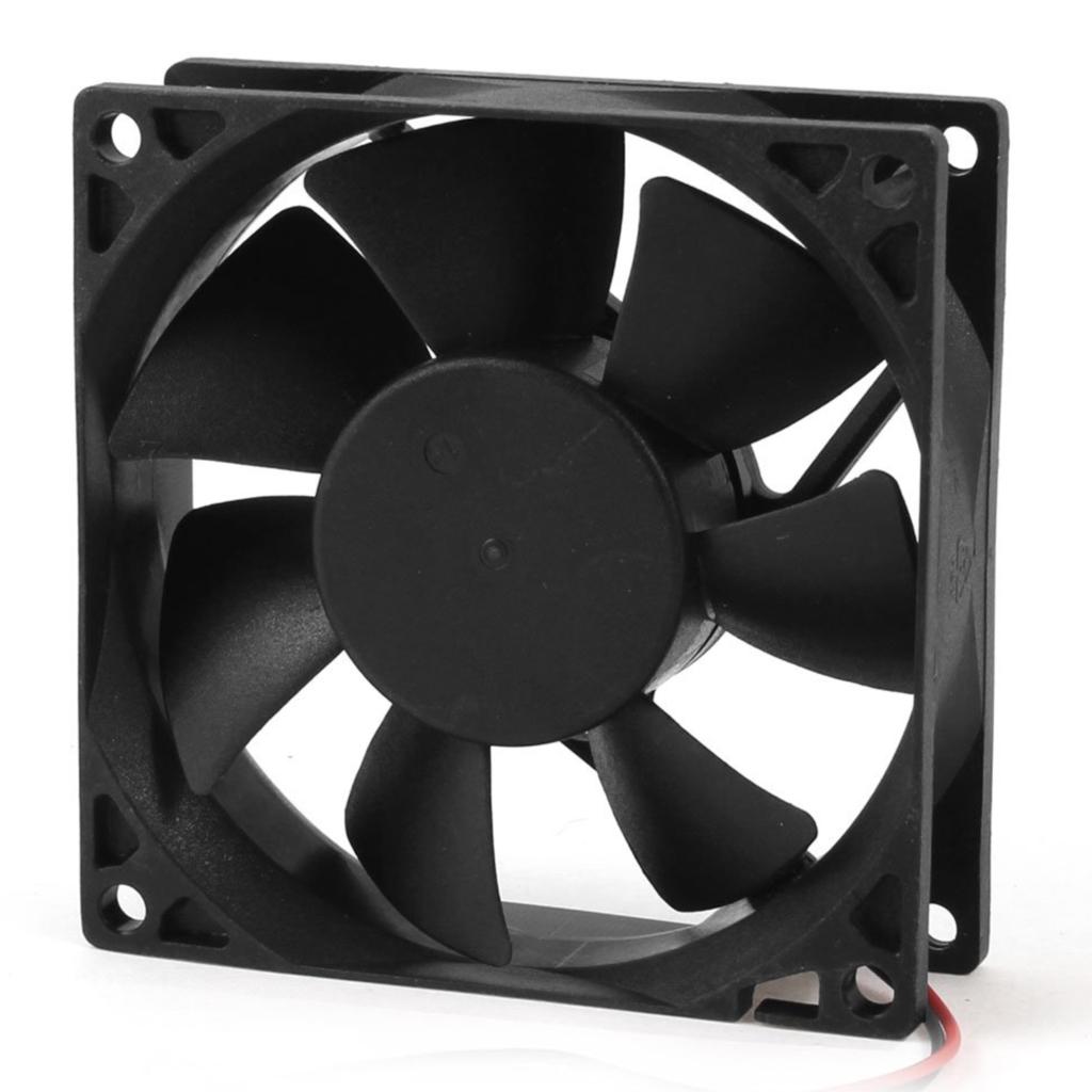

Rattn schrieb:> FestplatteRattn schrieb:> wie eine alte Festplatte
Du gibst hier nicht Infos die man von Dir erfragt hat. Wie soll man da
helfen können?
Nur soviel: Wenn es PC Lüfter sind, die mögen PWM überhaupt nicht.
Codix schrieb:> Nur soviel: Wenn es PC Lüfter sind, die mögen PWM überhaupt nicht.
Quatsch, mach ich seit ~10J, gab noch nie Probleme, solange ~>25kHz.
4 Coils x RPM/60 x ~5-10 = Funst, weil JEDE in etwa gleich viel
abbekommt. Nur leider Hörbar, also >22kHz.

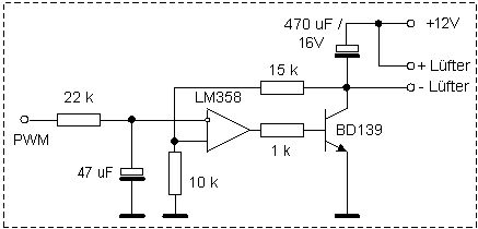

Sieh Dir mal das an:
http://www.sprut.de/electronic/pic/projekte/luefter/luefter.htm
Von den 3 Schaltplänen den Dritten (angehängt).
Wie funktioniert es?
Ein Opamp steuert einen bipolaren Transistor so, dass er die gewünschte
Spannung an den Lüfter anlegt. Der Rest der Spannung wird im Transistor
als Wärme verheizt. Muss man also bzgl Kühlung aufpassen und auf Basis
der Lüfterleistung nachrechnen.
Der Vorteil: kein PWM am Lüfter, sondern eine konstante Spannung.
Der Opamp bekommt seine Referenzspannung für die Regelung von einer PWM
des uC, die von einem RC Filter in eine konstante Spannung verwandelt
wird.
Die Frage ist, ob das mit 3 Lüftern geht bzgl der Leistung, die der Bipo
verheizen muss.
Bei einem kleinen Lüfter mit 12V / 0,1A wäre das bei 50% 6V / 0,05A =
0,3 W, das geht wohl noch, bei 3 Lüftern sind es schon knapp 1W.
Mal kurz in Datenblatt des in der Schaltung genannten BD139 geschaut,
bei 1W erwärmt er sich um 100 Grad, das geht noch, ist aber auch das
Limit.
Kleiner Kühlkörper sehr empfehlenswert.
Teo D. schrieb:> Quatsch, mach ich seit ~10J, gab noch nie Probleme, solange ~>25kHz.
Da eh wach, brauchte ich Beschäftigung.
Und was soll ich sagen. 2Pc-Lüfter an PWM unterschiedlicher Leistung
und Drehzahl, konnte ich bei niedrigem Duty-Cycle den kleinen zum
"Rattern wie ne alte Festplatte" bringen, wenn auch sehr leise. :)
Nur noch Chaos auf der Leitung.
Bei zwei gleichen, keine Probleme, funst.
Mehrere Lüftern an einer Leitung, scheint nicht mit allen zu klappen.
TO, kauf dir ne Spule!
OK, einen Hab ich nu gefunden, bei dem geht PWM wirklich nicht. Dreht
immer vollepulle, nur der Strom ändert sich und der Transi wird heiß.
Wer findet den Fehler. ;)
Ohne jetzt alles gelesen zu haben - viele (PC)-Lüfter vertragen keine
PWM-Regelung an der Versorgungsspannung.
Nimm entweder einen 4poligen Lüfter mit Steuereingang, den kannst Du
dann mit einer 25kHz PWM an diesem Steuereingang regeln
oder Du baust ein kleines (Schalt)netzteil mit stufenlos einstellbarer
Ausgangsspannung auf, welches aber eine echte Gleichspannung und kein
PWM-Zerhacke liefert. Dann bist Du das Problem ebenfalls los.

Na die Lüftermotoren sind BLDCs und für eine saubere
12V-Versorgungsspannung ausgelegt, nicht für 12V an/aus mit 25kHz.
Bei jedem PWM-Puls muss die Motorsteuerung neu anlaufen, ggf. mit
Rotorlageerkennung und/oder Anfahrrampe... zudem sind 25kHz PWM sehr
viel im Vergleich mit der Kommutator-Arbeitsfrequenz von geschätzten
160-320Hz bei 1200 U/min. Daß sich die Regelung dabei nicht auf ein
stabiles Betriebsverhalten des Motors einstellen kann, ist für mich kein
Wunder.
Rattn schrieb:> Spulen habe ich keine da.> Geht ein RC Glied?> Wie soll ich das dimensionieren?

Rattn schrieb:> Das sind Noname 12V Dc Lüfter aus China.> Durchmesser 80mm> STROM 0.3A
Dann kannst das mit 3 davon an einem BD139 schonmal vergessen, das sind
dann 2,5-3W Verlustleistung für den Transistor, da bräuchtest dann schon
einen größeren Kühlkörper, das ist nimmer so elegant.
Alternativ machst die ganze Schaltung 3x (ab dem Opamp), die PWM und
Glättung geht dann auf die 3 Opamps.
Also jeder Lüfter bekommt seine Spannungsregelung.
Aber das ist zuviel Aufwand, wenn es mit LC-Filter auch geht. Selbst je
ein LC-Filter pro Lüfter ist dann noch einfacher.

Stefan U. schrieb:>> Von den 3 Schaltplänen den Dritten (angehängt).>> Schon wieder ein dicker Elko direkt am Ausgang -> Kurzschluss.
Das ist aber hier was anderes.
Wenn ich versuche den Lüfter per PWM zu drosseln und ich gebe ihm dort
einen Elko, dann unterläuft mir der Elko die PWM, weil er sich trotz
niedrigem Duty Cycle "die Taschen vollmacht" und dann dem Lüfter während
"Pwm Off Cycle" noch alles gibt, was der haben will. D.h. die PWM ist
hier wirkungslos, solange die Stromversorgung während "On" den kurzen
und umso höheren Ladestrom für den Elko hergibt.
Die von mir referenzierte Schaltung setzt dagegen einen Transistor als
"variablen Widerstand" ein, der mit dem Opamp auf die gewollte Spannung
eingestellt wird.
Die PWM dient nur dazu eine analoge Steuerspannung auf den Opamp zu
geben, der Opamp sieht von der PWM nichts, der Lüfter auch nicht.
Hier wird der Elko auf die passende Spannung gefüllt und dann bleibt das
so.
Der Elko ist aber trotzdem unnötig, vielleicht will man einen kleinen um
dem Opamp keinen Ripple vom Lüfter in die Regelung zu werfen.
Grundsätzlicher Nachteil dieser Variante ist natürlich, dass wie bei
einem linearen Spannungsregler die Differenz im Tranistor verheizt
werden muss. Die Leistung, die man so drosseln kann, hat also schnell
die Grenze erreicht, wo es einen Kühlkörper braucht und ebenso schnell
die wo der Kühlkörper unschön gross wird.
Bei einem 0.3A Lüfter ist schon die Grenze erreicht ohne KK, bei dreien
ist es schon ein größerer, nicht mehr nur ein ganz kleiner, dezenter
Aufsteck-KK.

Rattn schrieb:> Ist KEIN PC Lüfter.
Immer hin wissen wir nu was es NICHT ist. :)
Rattn schrieb:> Kein rattern.> Weder bei 25% noch bei 100% (auch nicht bei 90..95%).
Danke.
Es ist eben ein DC Lüfter.
So wie im Bild im Anhang.
Leider habe ich vom Chinamann auch keine weiterführende Informationen
erhalten.
Versorgung erfolgt über 2 Drähte.
Aufgedruckter Strom: 0.3A. Gemessener Strom: 0.15A.
