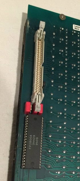

Hallo mikrocontroller.net-Community,
ich würde mir gerne eine LAWO Flip Dot Matrix (13x28 Dots) mit FP2800A
Driver IC kaufen. Diese will ich dann mit einem Arduino UNO ansteuern.
Ich habe bereits recht gute Programmierkenntnisse, aber meine
Elektronikkenntnisse sind noch nicht soo super. Also meine Fragen:
Braucht die Matrix wirklich 24V oder würde das auch mit 5V klappen?
Falls 24V, wie kann ich das genau realisieren?
Wie genau soll ich sie ansteuern? Hab da an 74HC595 8-Bit Shift-Register
gedacht, aber wie genau sollte ich sie mit dem FP2800A verbinden?
Hab im Internet schon etwas darüber gelesen, aber so ganz verstehe ich
das noch nicht. Wie die Flip Dots an sich funktionieren verstehe ich
aber schon. Mir ist nur die Ansteuerung des FP2800A noch nicht so ganz
klar.
Vielen Dank!
Max
(Firma: 100nF 0603 X7R)
Lawo benutzt keine Spannungsquelle zur Versorgung der Spulen der Dots,
sondern eine Stromquelle. Dies ist eine separate Leiterplatte (mit
großem Kühlkörper), wird 1x pro System benötigt. Ob das mit Spannung
genauso funktioniert wie mit der Stromquelle, kann ich nicht
beantworten.
Der FP2800 hat meiner Erinnerung nach TTL-Eingänge.
> klar.
Hast Du mal ins Datenblatt gesehen?
Hi Max,
ich weis nicht wie aktuell dein Projekt noch ist aber ich habe mich am
Anfang auch schwer damit getan.
Du kannst aber gerne mal einen Blick meine GitHub Repositories werfen
und schauen ob Dir das weiterhilft. Ansonsten gerne auch nachfragen und
ich versuche zu antworten.
Für die 13*28 Matrix und nur einem FP2800q brauchst auf jeden Fall noch
weitere Bauteile. Der verbaute IC steuert nur die Spalten womit man sich
für die Zeiöen noch was einfallen lassen muss. Ich habe dafür einen
weiteren FP2800a genutzt. Die Logic läuft dann auf einem Arduino Nano
und wahlweise daran angeschlossenen ESP.
Schaltpläne, PCB Daten und Codebeispiele findest du in den Repos und
teilweise Branches (WIP).
https://github.com/RobsyRocket/Flip-The-Dot
https://github.com/RobsyRocket/Flip-The-Dot_Lawo_28x13_Controller

Hallo Robert,
tut mir Leid, dass ich jetzt erst antworte; ich habe mir vor längerer
Zeit eine 16x28 Flipdot-Matrix von LAWO gekauft und angefangen eine
Steuerplatine nach dem Schaltplan von Mezgrman* zu bauen. Leider ist das
Projekt sozusagen pausiert worden, aber ich werde es natürlich
irgendwann wiederaufnehmen.
Danke für die Links, das werde ich mir definitiv mal anschauen. :)
*Sein Kanal: https://www.youtube.com/user/Mezgrman/videos
