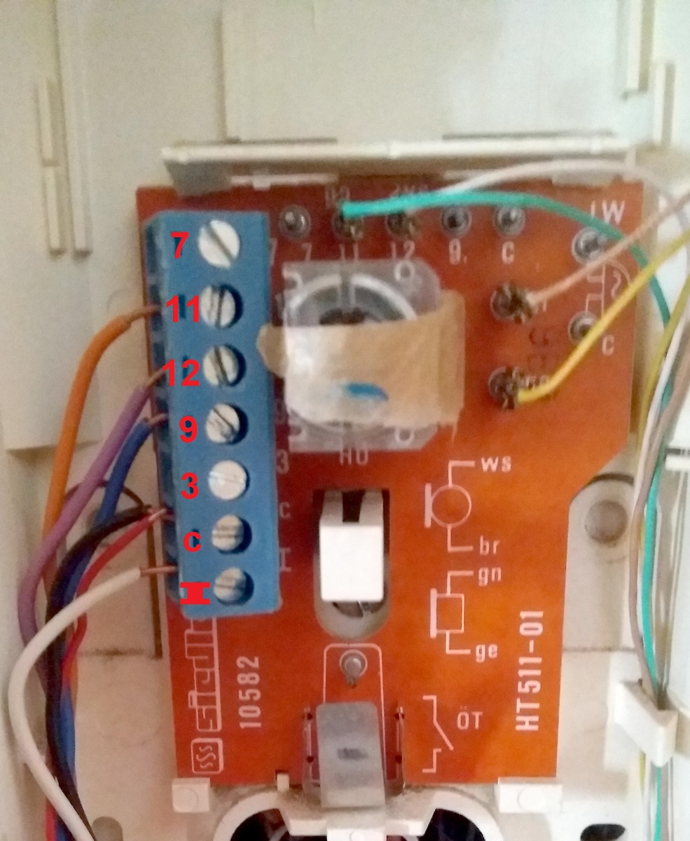

ich möchte meine Türsprecheinheit von Siedle (HT 511-01) mit einer
Fernsteuerung ausrüsten. Damit ich den Empfänger betreiben kann wollte
ich die Spannung für die Versorgung des Empfängers direkt an der
Türsprecheinheit abgreifen (Empfänger verträgt zwischen 5 und 36V).
Ich habe die Kabel alle durchgemessen und habe auch ein paar Ports
gefunden wo Spannung anliegt, allerdings nicht dauerhaft.
Weiß jdn. wo ich den Empfänger anklemmen könnte?
Anbei ein Bild der Sprechanlagenplatine.
Vielen Dank für Eure Hilfe!
Viele Grüße
Ludi

Schaltpläne gibt es hier:
http://www.siedle.de/App/WebObjects/XSeMIPS.woa/cms/page/locale.deDE/pid.1086.269.622.582.1097.664.677/Haustelefon-HT%C2%A0611-%E2%80%A6.html
Vielleicht hilft auch das:
https://www.siedle.de/xs_db/DOKUMENT_DB/www/Servicehandbuch/Servicehandbuch.pdf
Schaut aus als müsstest Du entweder die Wechselspannung nutzen, oder
vielleicht ist noch eine Ader frei, um + zum Haustelefon zu bekommen?

Vielen Dank für die Antworten! Und danke für die Schaltpläne!
Dann werde ich wohl auf ein externes Netzteil zurückgreifen, ist wohl am
einfachsten. Danke auf jeden Fall!

Eppelein V. schrieb:
> wobei der zweite Wechselsp.-Pol am Etagentaster angeklemmt wird.
> Wäre dann am NG die Klemme b
Wobei meist nicht eine einzelne Ader vom NG zum Etagentaster geführt
wird, sondern ein mehradriges Kabel in die Wohnung, von dort dann eine
Leitung zum Etagentaster.
Deine Chancen sind rel. gut, dass der 2. Wechselspannungspol irgendwo in
der Sprechstelle vorhanden ist.
Gibt es 2 Leitungen, die zusammen geklemmt sind?

Hallo, auch wenn die Frage bereits etwas älter ist, kann dem ein oder
anderen mit einer Lösung ja helfen. Also ich habe erfolgreich ein 433
Mhz Empfänger verbaut und kann nun komfortable den Türöffner aus der
ganzen Wohnung aus (oder von draußen) bedienen.
An Klemme C und einem Kabel was an einer Lüsterklemme angeschlossen im
inneren war, habe ich einen Brückengleichrichter und Elko angeschlossen,
sodass mir dann ca. 18V DC vorlagen.
Ein günstiges 433Mhz remote set kann diese Spannung verarbeiten. Gab es
für wenige Euros von Aliexpress. Zwischenzeitlich hatte ich einen Down
Converter an dem SSR dran, aber das wurde doch nicht benötigt, also von
den Bildern nicht irritieren lassen. Alles weitere kann man meinen
angehängten Bildern entnehmen.
Was soll ich sagen, es hat wenige Euros nur gekostet, ist gut verbaut
und klappt hervorragend. Ich habe die Schaltung vorher paar Tage laufen
lassen mit einer LED  angeschlossen um sicherzustellen, dass niemand in
der Nachbarschaft auf der selben Frequenz rumsendet. Vielleicht baue ich
noch einen Schalter ein um es bei Urlaub z.B. deaktivieren zu können.
