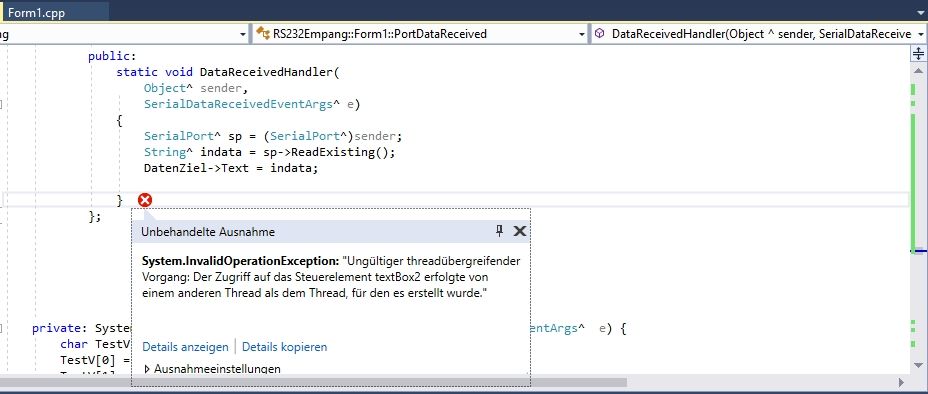

Ich schreibe unter Visual Studio 2017 ein Programm für
Serielle Schnittstelle. Empfang funktioniert ohne Fehler
wenn ich Daten in einen lokalen String schreibe. Ich versuche
aber die Daten (für Visualisierung)  in textBox zu schreiben.
Aber das bringt den Fehler:
„Ungültiger threadübergreifender Vorgang“

Du hast offensichtlich (mindestens) zwei Threads, und versuchst aus
einem Thread auf ein Objekt zuzugreifen, das einem anderen Thread
gehört.
Das ist nicht zulässig.

Die Ereignisse von SerialPort erfolgen nicht im Kontext des
Haupt-Threads des Programmes, der für das GUI zuständig ist. Deswegen
haben nahezu alle GUI-Komponenten eine eingebaute Warnung, denn das GUI
ist nicht threadfest, es würde also unkontrollierbare Scheisse
passieren, wenn es diese Warnung nicht gäbe.
Um zu erreichen, was du willst, mußt du (etwas vereinfacht) das Ereignis
des fremden Threads in den Kontext deines GUI-Threads zwingen. Dafür
bieten die allermeisten GUI-Komponenten (als Erben von Control)
freundlicherweise die passenden Methoden an, nämlich:
InvokeRequired
Invoke
BeginInvoke
Wenn du nach diesen Methoden googelst, wirst du sicher den Code
hunderter Anwendungsfälle finden.

wie schon oben beschrieben, musst Du das Ganze synchronisieren.
        private delegate void DoEnableGuiDelegate(bool enable);
        private void DoEnableGuiExcute(bool enable)
            UpdateCommands();
        private void DoEnableGui(bool enable)
            if (InvokeRequired)
                Invoke(new DoEnableGuiDelegate(DoEnableGuiExcute), enable);
                return;
            DoEnableGui(enable);
Ich löse das in der Regel so, DoEnableGui wird vom Event aufgerufen.
Hier wird geprüft, ob ein InvokeRequired notwendig ist, wenn ja, wird
der Delegate erzeugt und die Methode rekursiv aufgerufen.
Funktioniert sauber und zuverlässig.

Es funktioniert. Mein erster Kontakt mit delegate und Invoke …
