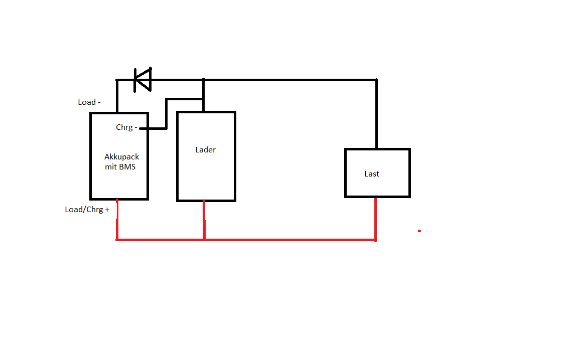

Das Akkupack hat einen Aufkleber, auf dem ein max. Entladestrom von 8A
angegeben ist.
Der maximal mögliche Ladestrom ist jedoch 1.5A, daher darf das Ladegerät
ja auch nicht mehr liefern.
Nehmen wir nun mal an, ich schließe wirklich eine Last von 5A an das
Akkupack an und das Ladegerät läuft mit. Dann würde der Akku ja trotzdem
weiterhin entladen, weil mehr Strom rausfließt als reinkommt.
Irgendwann würde das BMS die Last trennen um eine Beschädigung der
Zellen zu verhindern.
Toll wäre jetzt, wenn der angeschlossenen Last wenigstens noch die 1.5
Ampere des Ladegerätes zur Verfügung stünden. Das reicht dann zwar nicht
mehr für Volldampf, aber immerhin geht nicht gleich alles aus.
Damit das dann aber funktioniert, müsste ich das Ladegerät ja parallel
zum Akkupack schalten.
Kann ich das dann einfach mit einer Diode trennen?
Das BMS hat ja einen separaten Anschluss für den Minuspol des Laders...
(siehe Anhang)
Vielen Dank, Fabian
