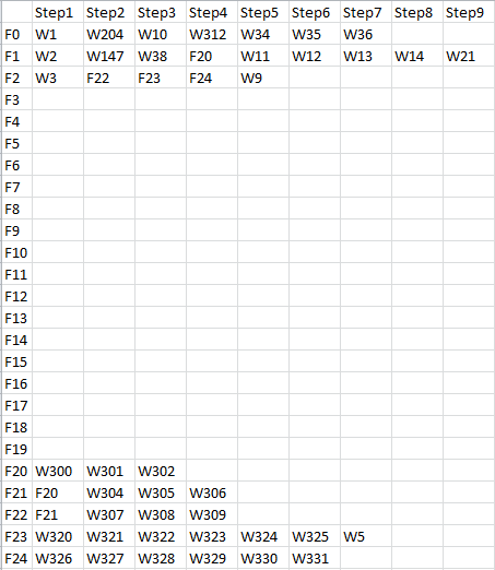

OP
Moin zusammen,
nun ist es so gekommen, wie Peter das vorhergesehen hat – ich stehe
mitten im Wald und versuche, mich am Stiefelband aus dem Sumpf zu
ziehen.
Durch Johanns Ausführungen weiß ich jetzt zumindest, dass mein Problem
nicht endrekursiv ist und sich wohl nicht ohne weiteres in eine Schleife
entrollen lässt. Ich hoffe, ich habe das richtig verstanden.
Ich habe hier bis zu 256 Datensätze mit jeweils bis zu 16 Einträgen der
Typen „W“ und „F“. Ein Eintrag mit der Kennung „W“ kann mit einer
Funktion (existiert und funktioniert) geprüft werden – Rückgabe „0“ für
ok, 0xff für fehlerhaft. Ein Eintrag mit der Kennung „F“ zeigt jetzt
aber auf einen anderen Datensatz, dessen Einträge wiederum mit den
Kennungen „W“ und „F“ versehen sein können. Hier soll die Rekursion zum
Einsatz kommen und ich weiß nicht, wie ich das anpacken soll.
Ist eine der Prüfungen nicht ok, soll der ganze Vorgang abgebrochen und
das Fehlerkennzeichen (ggf. also über mehrere Ebenen) zurückgegeben
werden, ebenfalls dann, wenn die Rekursion die Tiefe 5 übersteigt (das
ist dann fachlich nicht mehr sinnvoll).
Ich bitte um Hilfe (und darum, den ersten Teil mit den üblichen
Beschimpfungen als Depp wegzulassen)…
Thomas

In einem Kauderwelsch aus C und Pseudocode könnte das etwa so aussehen:
#define MAX_RECURSION_DEPTH 5
typedef enum { E_OK, E_INVALID_W, E_MAX_RECURSION_DEPTH_EXCEEDED } error_t;
int checkW(entry_t);  // existing function for checking a W type entry
error_t checkEntry(entry_t entry, int depth) {
  // check an entry recursively
  error_t error;
  if (depth >= MAX_RECURSION_DEPTH)
    error = E_MAX_RECURSION_DEPTH_EXCEEDED;
  else if (entry is of type W) {
    if (checkW(entry) == 0)
      error = E_OK;
    else // 0xff
      error = E_INVALID_W;
  else {
    // entry is of type F
    for (subEntry in subEntries(entry)) {
22
      error = checkEntry(subEntry, depth+1)
23
      if (error != E_OK)
24
        break;
25
26
27
  return error;
28
29
30
// apply checkEntry():
31
32
error_t error checkEntry(entry, 0);
33
switch (error) {
34
  case E_OK:
35
    printf("ok\n");
36
    break;
37
  case E_INVALID_W:
38
    printf("invalid W entry\n");
39
    break;
40
  case E_MAX_RECURSION_DEPTH_EXCEEDED:
41
    printf("maximum recursion depth exceeded\n");
42
    break;
43
  default:
44
    printf("invalid error code\n");
45
