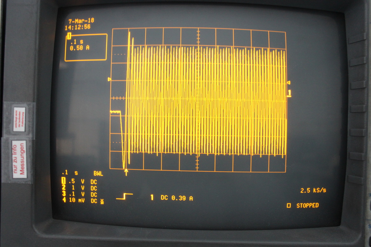

von Chris13 (Gast)
Michael B. schrieb:
> Erstmal musst du klären, ob du den momentaten Spitzenwert bei stehendem
> Motor misst von der Spule die voll bestromt wirde (während die andere
> bei 0 liegt) oder den rms Mittelwert bei drehendem Motor einer Phase
> über die Zeit gemittelt.
Ich messe den Strom mit einer Stromzange in EINER Phase und sehe mir
direkt den Sinus an (32-Mikroschrittbetrieb). Ich habe das gemessene
Bild mal angehängt.
Der Schrittmotortreiber kann 3A (RMS, pro Phase), der Motor hat eine
Angabe von 2,3A/Phase. Ich messe hier aber nur ca 1,5A Spitzenwert, also
nur ca 1A RMS, siehe Anhang.
Ist meienr Annahme hier richtig, dass der Motor hier nicht mit dem
höchstmöglichen Strom, und somit auch Drehmoment, betrieben wird?
von Chris13 (Gast)
Nur der Vollständigkeit halber:
Das oben gemessene Signal ist ein schöner Sinus, das ist nur aus
Auflösungsgründen nicht sichtbar. Ist aber hier nicht relevant, es geht
nur um die Amplitude, die man trotzdem gut ablesen kann.

Chris13 schrieb:
> Ich messe hier aber nur ca 1,5A Spitzenwert, also nur ca 1A RMS
Richtig. Das kann trotz eingestelltem Chopperstrom von 3A durchaus
deshalb passieren, weil bei der Drehzahl der Strom nicht schnell genug
ansteigen kann weil die Versorgungsspannung gegen die Motorinduktivität
dafür zu niedrig ist. Probiere also noch mal eine geringere Drehzahl.
von Chris13 (Gast)
HAllo,
ich habe die Drehzahl nun sehr gering eingestellt, es ändert sich jedoch
nur die Frequenz des Sinus, die Amplitude bleibt bei 1,5A Spitzenwert,
obwohl ich 2A RMS eingestellt habe (also eigentlich Spitze 1,8A)
Woran kann das noch liegen? Kann das auch am Drehmoment liegen, das
aufgewendet werden muss? Sprich wenn ich die Last größer mache, sollte
dann auch der Strom größer werden?
von Chris13 (Gast)
Sorry, Fehlinformation, ich hatte auch einen anderen Parameter verstellt
(man sollte gleiches mit gleichem vergleichen :))
Der Strom ist bei niedriger Umdrehungszahl tatsächlich größer geworden,
ich messe jetzt 2A Spitzenstrom (also 4A Spitze Spitze). Ich habe auch
genau 2A eingestellt (SW mäßig im Motortreiber), allerdings gehe ich
davon aus, dass dies der Effektivwert ist.

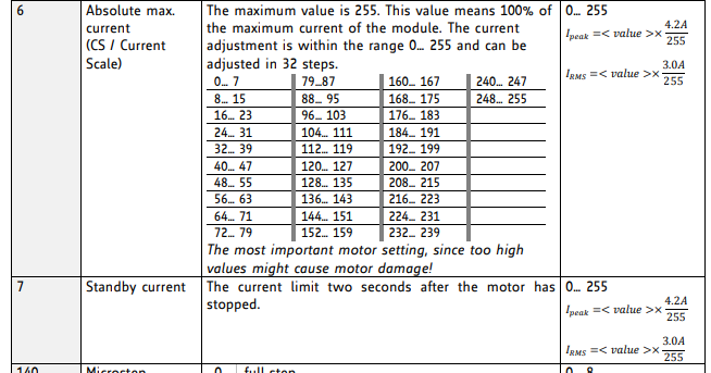

von Jan K. (jan_k)
ich muss hier leider auch nochmal reingrätschen.
Wir haben einen Trinamic TMCM-1311, hier das Datenblatt:
https://www.trinamic.com/fileadmin/assets/Products/Modules_Documents/TMCM-1311_TMCL_firmware_manual.pdf
Man kann den absoluten Strom einstellen. IrmsMax sind 3 Ampere. Aber
gilt das pro Phase oder insgesamt?
Nächstes Problem: Angenommen, ich habe eine quasi perfekte sinusförmige
Mikroschritte, der Strom wird per Chopper geregelt. Irms sei auf 3 A
eingestellt. Dann bedeutet, dass der maximale Strom in der Chopper
Regelung 3*1.41 A sein kann, nämlich im Peak des Sinus. Da die Phasen
90° versetzt sind, teilt sich der Strom auch nicht irgendwie auf beide
auf, der Strom in der zweiten Phase ist 0 im Maximum der ersten.
Jetzt die Frage: Würde der Motor in dieser Kondition stehen bleiben
(mechanisches Gegenmoment), würde dauerhaft ein Strom von 3*1.41 A
fließen und den Motor zerstören? Oder "denkt" der Treiber, dass sich die
Motorposition weiter gedreht hat und reduziert den Strom wieder?
Dankeschön!
von Michael B. (laberkopp)
Jan K. schrieb:
> Aber gilt das pro Phase
Natürlich.
> fließen
Ja.
Nein.
Der Motor ist ja für 2 x 3A (rms) gebaut, und hat in dem Fall weil die
andere Spule 0 hat nur 1.4 x 3A zu vertragen (was aber als
Verlustleistung, weil bei 1.4-fachem Strom auch die 1.4-fache Spannung
entsteht 1.4 x 1.4 = 2-facher Leistung entspricht, also derselben
Leistung wie bei 2 x 3A Halbschrittposition).
