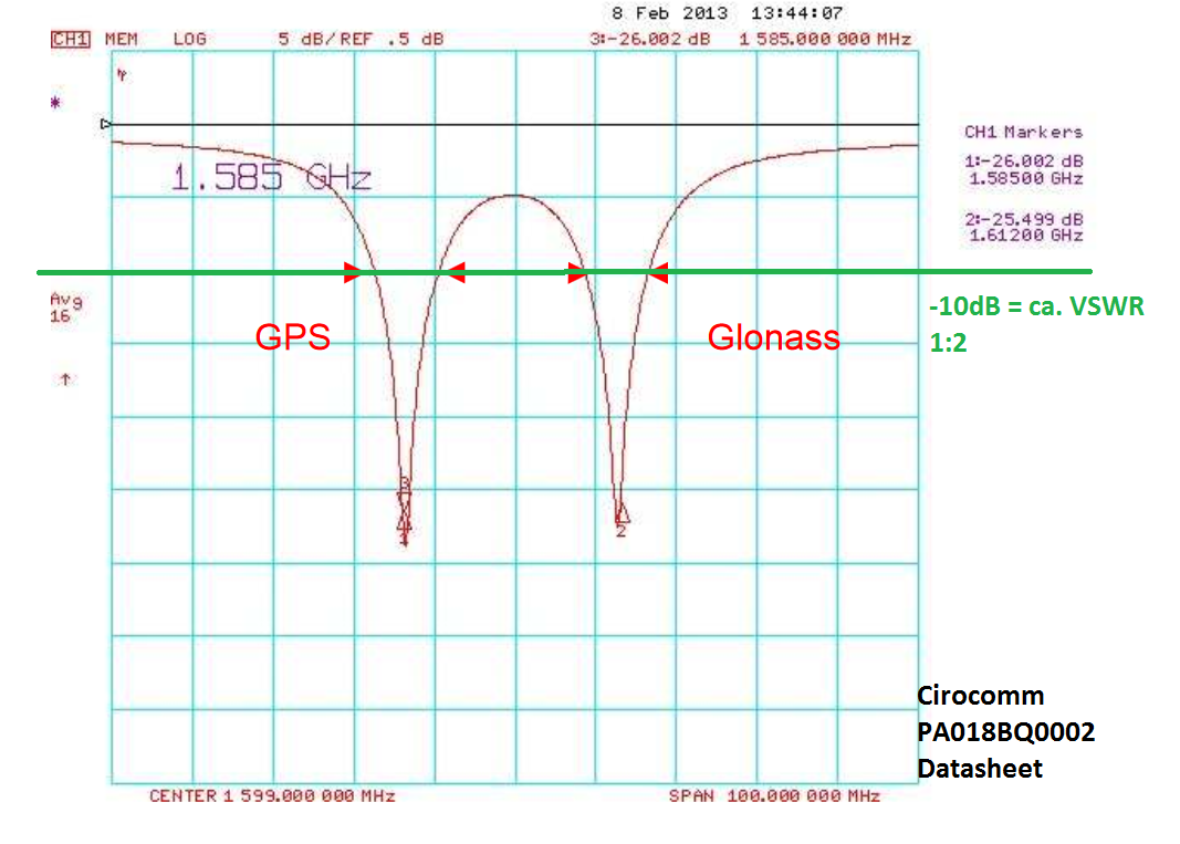

Ich hab dir im Anhang mal einen Ausschnitt aus einem GPS-Patchantennen
Datenblatt mitgeschickt. Grün ist die Linie mit ca. VSWR 1:2,0 also
einem guten Match. Du siehst schon, dass diese Antenne kaum für was
Anderes zu brauchen ist. Oberhalb der grünen Linie = schlechtere
Anpassung, unterhalb der grünen Line = gute Anpassung.

Wie du in dem Video sehen kannst schmeißt er alles Aktive weg (Platine
raus) und schließt die Keramik-Patch-Antenne direkt an das Koaxialkabel
in seinen Netzwerkanalysator rein. Der Marker zeigt ja auch eindeutig
die 1575 MHz also das Zentrum der L1 GPS-Frequenz an wo auch
(erwartungsgemäß bei einer GPS-Antenne) die Anpassung sehr gut ist. Auch
da wieder deutlich zu sehen wie schmalbandig diese Antenne ist. Ich
verstehe den Sinn der Nummer nur nicht.
Willst du den aktiven Teil entfernen oder was hast du vor? Breitbandig
bekommst du diese Antenne nicht. Sie ist nur für den gewollt extrem
schmalbandigen Empfang von GPS Signalen geeignet. Alles Andere möchte
man bei GPS nicht haben und stört nur, darum wird die Antenne so
schmalbanding designt. Du könntest auch einfach das Aktive Zeug drin
lassen und einen Bias-Tee rein machen dann kannst du das aktive (und
damit die GPS-Antenne) an deinem SDR nutzen. Gibts z.B. bei Minicircuits
https://ww2.minicircuits.com/WebStore/BiasTees.html kosten nicht die
Welt. Das ist die vernünftige Variante, man kann aber auch seinen
TV-Stick hacken (https://www.rtl-sdr.com/rtl-sdr-bias-tee-hack/) falls
du das mit SDR meinst.
