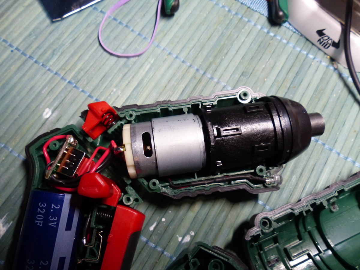

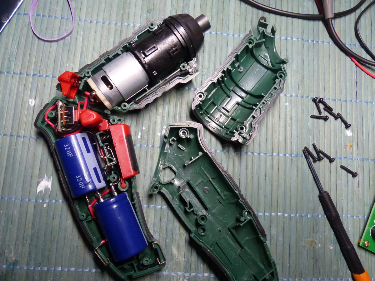

Hab mir gestern die Anleitung angeschaut: 2S1P 320F je 2,3V = 4,6V. geladen wird mit 2,8A mit Spannungsbegrenzung. Spielzeug. Vorteil für den Hersteller: Motor (380er mit Kupferwicklung) kann noch kleiner werden wegen Lade-Zwangspause (Abkühlung). Wenn überhaupt, dann besser zwei kaufen (gilt für viele Billigwerkzeuge). überall in der Anleitung und auf der Verpackung stehen Warnhinweise für Akkus. parkside flashcharge schrauber psf 4.6 a1 psf4.6a1 Bemessungs-Leerlaufdrehzahl max 200/min dürfte mit zunehmender Entladung sinken Drehmoment laut iNet nur 4 Nm (oben stehen 5 Nm).

Also 0,033 Wh im Speicher wenn ich mich nicht verrechnet habe. Wieviel kann man davon wohl nutzen bevor er zu schwach wird? 0,02? Mein kleinster Makita hat 27 Wh, der große 90 Wh. Also zum kleinen schon Faktor 1350. Könnte mir vorstellen dass die 2 Holzschrauben die jemand genannt hat hin kommen bis er leer ist. Aber das ist wohl auch einfach nicht die Anwendung für einen Ixo. Ja kann sein dass ich mich verschaut habe und dort 4 statt 5 Nm stand.
Leider heut nicht angekommen bevor ich weg musste. Hab auch nur 4NM gelesen. Interessant wäre in der Tat ob da ein Step Up Wandler drin ist, um die Kapazität ordentlich zu nutzen. Könnte beim Verkaufspreis knapp sein, allerdings kostet das Teil immerhin 10€ mehr als das optisch sehr ähnliche Akkumodell. Wenns ohne Schaden geht, werd ich es aufmachen. Hab inzwischen aber schon einen Sinnvollen Einsatz gefunden sobald er da ist. Mindestens 4 mittlere (~5cm) Holzschrauben teste ich :) Dass da nur mit 2.8A geladen werden soll, erstaunt mich etwas. Das Ladeteil wirkt sehr wuchtig.
Soo, Teil ist angekommen und schon im Einsatz gewesen. Leerlaufdauer ist ziemlich exakt 5 Minuten. Nach etwa 40 Sekunden wird das Geräusch irgendwie schwellenartig leiser und der Kopf dreht sich langsamer. Ab etwa 4 Minuten kann man den als entladen bezeichnen da man ab dann den kopf mit der Hand anhalten kann. Hab mit einer ladung 6 4cm Holzschrauben in massivholz Fichte reinbekommen. 4 gingen ganz gut. Bei den letzten 2 war es etwas gequält. Ladedauer ist wie angegeben, maximal 60 Sekunden wenn wirklich leer. Es ist kein Timer sondern klar eine Spannungs- oder Stromüberwachung Habs auch aufgemacht, wie man auf den Bildern sehen kann. Ging problemlos. Sind nur 12 Torx Schrauben und keine Klemmnasen. Es ist offensichtlich kein Stepup drin. Kondensatoren sind direkt mit dem Motor und Schalter verbunden. Wenn die Leistung stark nachgelassen hat, liegt die Spannung bei 2x ~0.75V Also wird in der tat knapp 1/3 der Kapazität verschenkt. Ein Step-Up Wandler wäre schon schön, aber ist beim Preis wohl einfach nicht drin. Die billigen China Teile kommen kaum unter 1V und können schon garnicht so eine Stromstärke liefern. Oder kennt jemand was passendes? Schön ist der Bithalter mit 5 weiteren, freien slots, der mit Gurtklicp sowohl an der Ladestation als auch woanders angebracht werden kann. Für meine Zwecke ist er auf jeden Fall brauchbar und ich hab grad auch ein Bit-Bohrfutter bestellt um mit dem Teil im Modellbaubereich auch mal was bohren zu können.

Kein problem :) Wenn noch Fragen sind, immer her damit. Das mit der Schwelle war allerdings ein irrtum. Aus irgendeinem Grund ist das Getriebe beim Rückwärts-Drehen, etwas lauter als Vorwärts und ich hatte mit dem Schalter rumgespielt. Also es wird relativ linear langsamer (wahrscheinlich mit leichter Kurve da die Motorefizienz nicht konstant ist).
